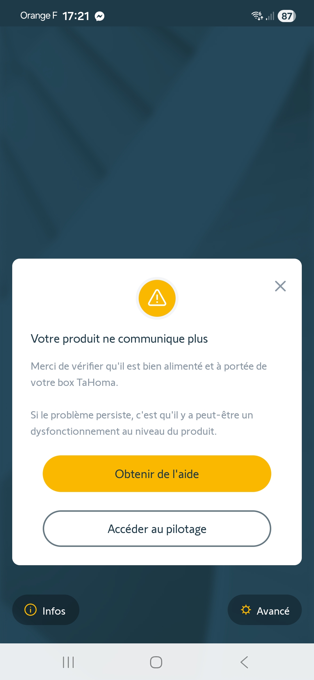

          &lt;div class=&quot;body-bd&quot;&gt;&lt;p&gt;Bonjour Justine,&lt;/p&gt;&lt;p&gt;Votre moteur ne semble plus être alimenté ou présente possiblement un défaut.&lt;br /&gt;Nous vous invitons à contacter votre installateur, qui pourra vous accompagner dans la recherche de la panne.&lt;/p&gt;&lt;p&gt;Bonne journée,&lt;/p&gt;&lt;/div&gt;

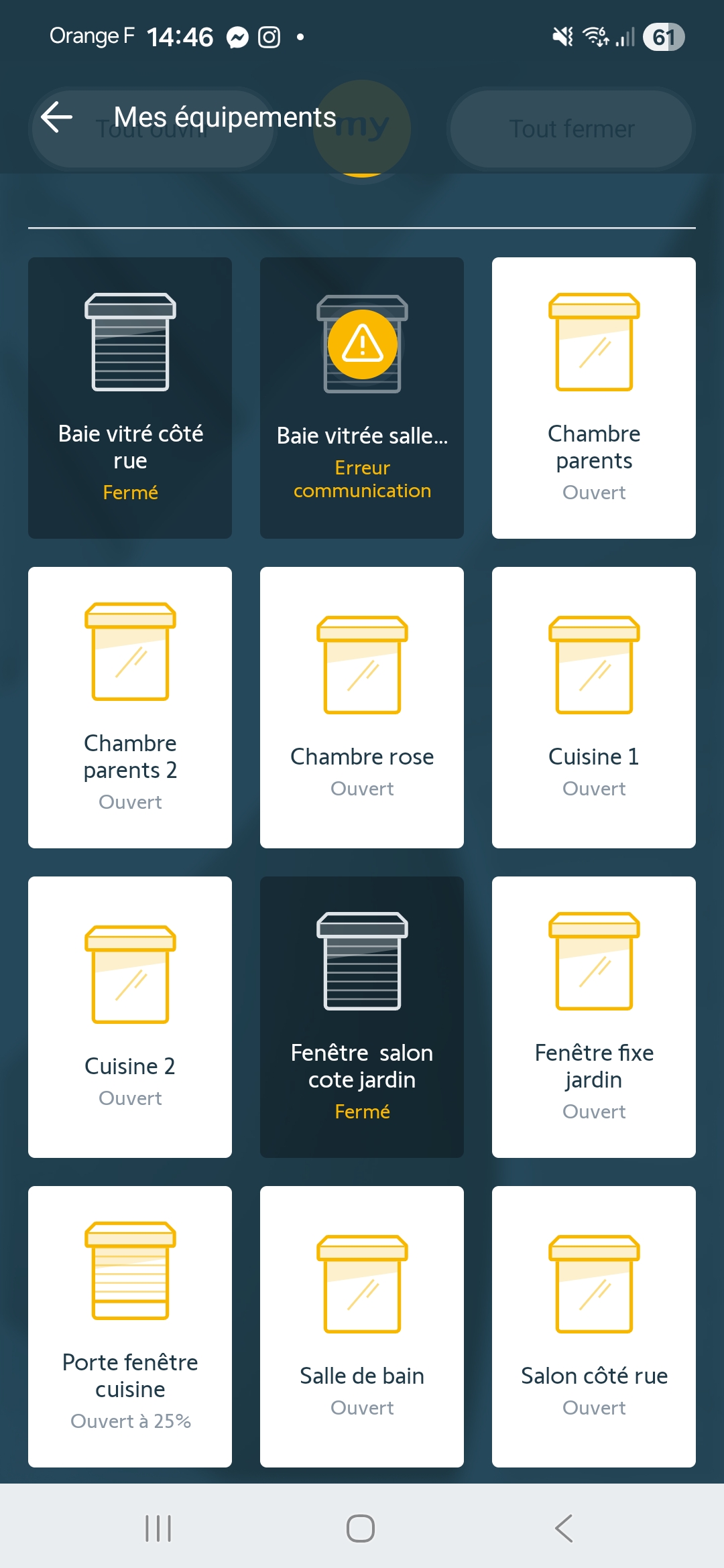

          &lt;div class=&quot;body-bd&quot;&gt;&lt;p&gt;Bonjour,&lt;/p&gt;&lt;p&gt;Depuis moins d&amp;#39;une dizaine de jour, un de mes volets solaire n&amp;#39;est plus &amp;quot;reconnu&amp;quot; par ma box Tahoma switch.&lt;br /&gt;J&amp;#39;ai en tout 14 volets roulants solaire et c&amp;#39;est le seul en défaut.&lt;br /&gt;Le volet est toujours synchronisé et utilisable via la commande &amp;quot;smoove&amp;quot;. &lt;br /&gt;Après plusieurs tentatives sans succès pour resynchroniser ces éléments, j&amp;#39;ai fini par supprimer le volet de l&amp;#39;interface Tahoma.&lt;br /&gt;Mais le problème est toujours présent car le volet n&amp;#39;est plus détectable par la box Tahoma.&lt;br /&gt;Je n&amp;#39;ai plus la possibilité à ce jour de le re-ajouter à mon installation sous la Tahoma switch ...&lt;br /&gt;J&amp;#39;ai tenté également des manipulations via les fonctions avancées avec la clé &amp;quot;io&amp;quot; mais la aussi sans succès.&lt;br /&gt;J&amp;#39;ai parcouru ce forum, j&amp;#39;ai constaté que certains ont eu cette problématique.&lt;br /&gt;A priori une manipulation coté Somfy est requise ? est ce que ce forum permet cela ?&lt;br /&gt;Sinon une procédure autonome existe elle ? &lt;br /&gt;Reset du volet et/ou de la box Tahoma switch par exemple ?&lt;/p&gt;&lt;p&gt;Merci,&lt;/p&gt;&lt;/div&gt;

          &lt;div class=&quot;body-bd&quot;&gt;&lt;p&gt;Bonsoir,&lt;/p&gt;&lt;p&gt;J&amp;#39;ai le même problème avec un volet roulant solaire.&lt;br /&gt;J&amp;#39;ai ouvert ce jour un des volets par la télécommande et celui-ci ne répond plus à la télécommande, et dans l&amp;#39;application il apparaît avec un message &amp;quot; Erreur communcation&amp;quot; .&lt;br /&gt;J&amp;#39;ai essayé de réinitialiser la télécommande mais aucune mouvement de va et vient ... &lt;/p&gt;&lt;p&gt;Je ne sais pas quoi faire d&amp;#39;autre. La batterie du volet est bien à 100% sur l&amp;#39;appli et la telecommande a un voyant lumineux vert.&lt;/p&gt;&lt;/div&gt;
