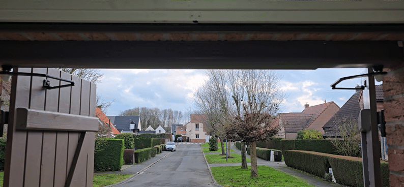

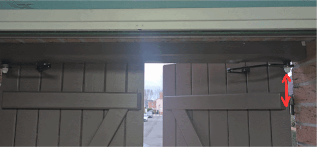

  <title>Réponse de Michel T.</title>
  <dc:creator>Michel T.</dc:creator>
          &lt;div class=&quot;body-bd&quot;&gt;&lt;p&gt;Bonjour, &lt;br /&gt;J’ai modifié la force sur 1, en revanche j’ai remarqué un jeu axial sur le moteur de droite (flèche rouge sur la photo)&lt;br /&gt;Merci&lt;/p&gt;&lt;/div&gt;
  <pubDate>Wed, 17 Dec 2025 16:38:36 GMT</pubDate>

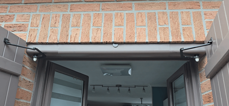

          &lt;div class=&quot;body-bd&quot;&gt;&lt;p&gt;Bonjour,&lt;br /&gt;J&amp;#39;ai équipé ma maison de 2 volets battants SYNAPSIA 1000 depuis 2 ans, 1 fonctionne parfaitement, en revanche pour le second depuis peu je dois procéder régulierement 1x tous les 2 mois à un reset usine.&lt;br /&gt;Pour cause, lors de la fermeture  le volet Bip et s&amp;#39;immobilise et en appuyant sur la TC  M/D rien ne se passe à part les  bips...&lt;br /&gt;Dans ce cas j&amp;#39;applique à la lettre votre procédure reset usine (coupure courant 5mn et appui  7s jusqu&amp;#39;au 1 er Bip)&lt;br /&gt;Ensuite tout refonctionne parfaitement mais jusqu&amp;#39;a quand ?&lt;br /&gt;Je précise que les bras et les volets sont parfaitement libres, et les moteurs réducteurs correctement sérrés sur leurs platines....&lt;br /&gt;Que faire de plus afin de fiabiliser ce volet&lt;br /&gt;Merci pour votre diagnostique &lt;br /&gt;Cordialement M.TAILLARD&lt;/p&gt;&lt;p&gt;Merci,&lt;/p&gt;&lt;/div&gt;
          &lt;div class=&quot;body-bd&quot;&gt;&lt;p&gt;Bonjour, &lt;br /&gt;Merci pour votre réponse efficace et rapide&lt;br /&gt;Ci joint les 2 vidéos ouverture et fermeture &lt;br /&gt;Cordialement&lt;/p&gt;&lt;/div&gt;
  <pubDate>Wed, 17 Dec 2025 15:03:53 GMT</pubDate>

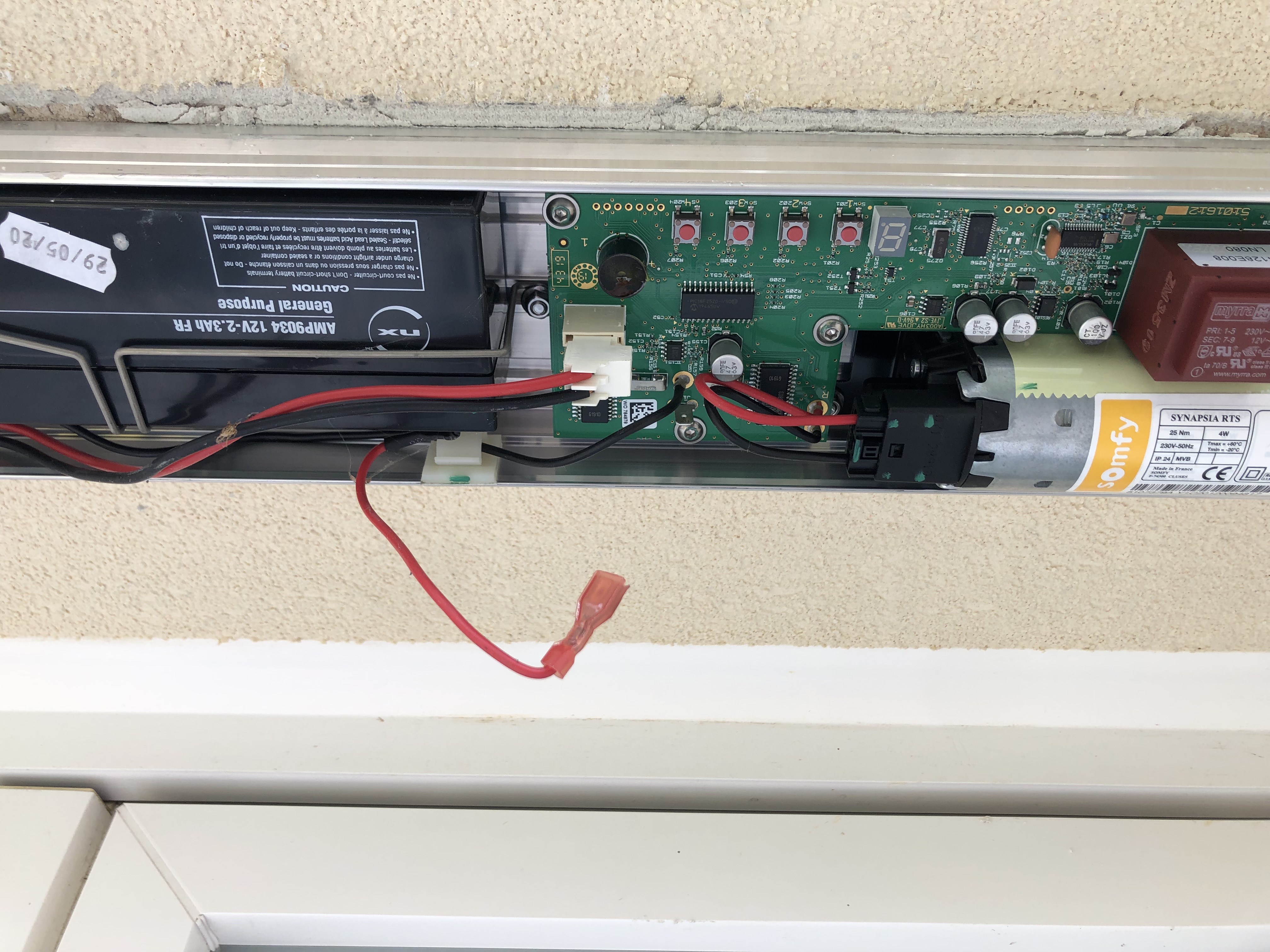

          &lt;div class=&quot;body-bd&quot;&gt;&lt;p&gt;Ce moteur est ultra sensible à la perte des FdC.&lt;/p&gt;&lt;p&gt;Posez ici une vidéo où on voit nettement les deux battants accoster en fermeture et en ouverture.&lt;br /&gt;Je suis persuadé que les moteurs bougent à ces moments là.&lt;br /&gt;Je connais ce problème.&lt;/p&gt;&lt;p&gt;Lorsque le moteur perd sa mémoire, inutile de faire un reset complet, rentrer uniquement dans le mode &amp;quot;re réglage&amp;quot; et faites un auto apprentissage.&lt;br /&gt;Si le défaut persiste il faudra réduire la force d&amp;#39;applique sur 2 voire 1.&lt;/p&gt;&lt;p&gt;Bonne soirée&lt;/p&gt;&lt;/div&gt;
