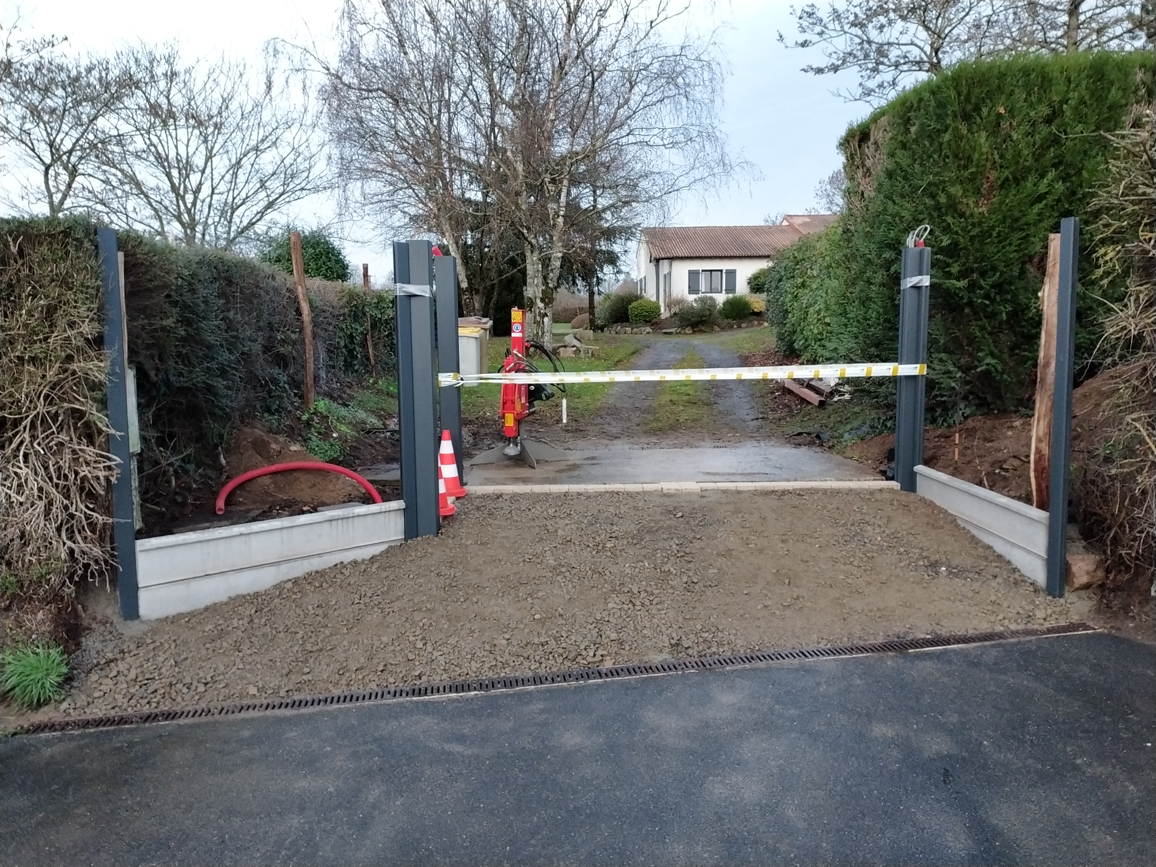

          &lt;div class=&quot;body-bd&quot;&gt;&lt;p&gt;Bonjour,&lt;/p&gt;&lt;p&gt;Je pose demain un portail battant ouverture sur pente (faible pente) et pilier étroit (pilier 150 easy de chez Maine Clôture).&lt;/p&gt;&lt;p&gt;Je compte installer des chapes piliers étroits ainsi que le kit bras ouverture sur pente sur multipro. &lt;/p&gt;&lt;p&gt;Or lors de la configuration sur Fix And Go, il ne me propose pas l&amp;#39;option chape pilier étroit. &lt;/p&gt;&lt;p&gt;Ma question: est-ce impossible techniquement ou c&amp;#39;est simplement que Fix And Go ne me le propose pas?&lt;/p&gt;&lt;p&gt;Je fais appel à vos retour d&amp;#39;expérience.&lt;/p&gt;&lt;p&gt;Merci et bonne journée à tous.&lt;/p&gt;&lt;p&gt;JB, DM clôture 49.&lt;/p&gt;&lt;/div&gt;

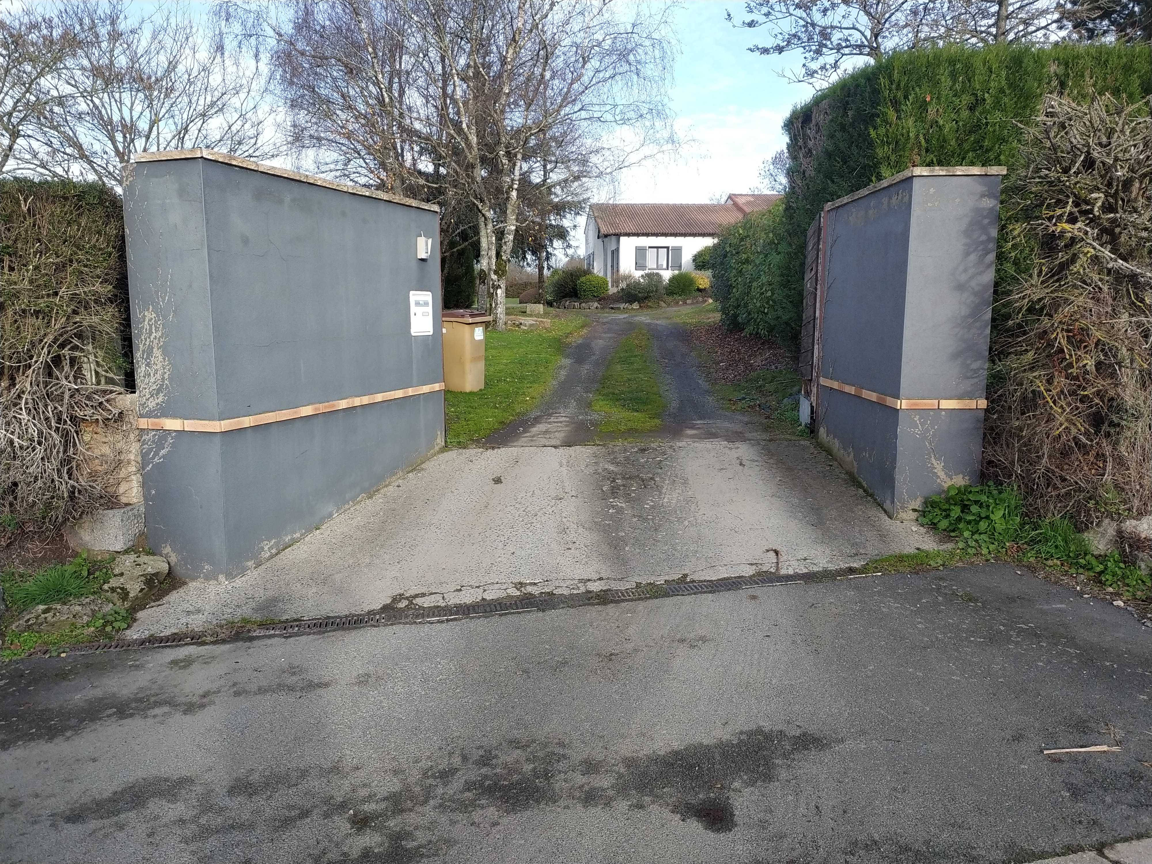

          &lt;div class=&quot;body-bd&quot;&gt;&lt;p&gt;Sur cette rénovation, le portail s&amp;#39;ouvre vers l&amp;#39;intérieur, donc vers la dalle béton qui était existante. (Je mettrai une photo avant travaux).&lt;/p&gt;&lt;p&gt;Effectivement la pente étant très faible, j&amp;#39;aurais pu mettre des bras normaux, mais à l&amp;#39;avenir le client va refaire toute l&amp;#39;allée qui monte à la maison et supprimer la cassure actuel entre le bout de la dalle et le chemin qui monte à la maison. C&amp;#39;est pourquoi nous avons opté pour une ouverture sur pente.&lt;/p&gt;&lt;p&gt;Pour les poteaux, ils font 5mm d&amp;#39;épaisseur, en aluminium. Je suis confiant sur ce point la.&lt;/p&gt;&lt;p&gt;À propos de l&amp;#39;Ixengo, il est totalement proscrit en ouverture sur pente il me semble.&lt;/p&gt;&lt;p&gt;Merci pour vos réponse.&lt;/p&gt;&lt;/div&gt;
          &lt;div class=&quot;body-bd&quot;&gt;&lt;p&gt;Sachant que le client voulait un portail battant, pourquoi mettre une pente juste devant ?&lt;br /&gt;Si elle est faible comme chez moi, il suffit de poser le portail en hauteur suffisante, qqs cm suffisent visuellement à voir vos photos.&lt;br /&gt;Dans ce cas, prévoir une rallonge de butée centrale fixée au battant recouvrant.&lt;/p&gt;&lt;p&gt;Sur ce type de piliers je préférerai un Ixengo.&lt;br /&gt;Quoiqu&amp;#39;il en soi, si votre client préfère un système à bras il faudra obligatoirement le décaler vers l&amp;#39;exter en respectant les cotes notices et surtout les fixer rigide et solide.&lt;br /&gt;Si piliers acier, préférez des plaques acier soudées.&lt;/p&gt;&lt;p&gt;Bonne soirée&lt;/p&gt;&lt;/div&gt;
          &lt;div class=&quot;body-bd&quot;&gt;&lt;p&gt;Bonjour,&lt;/p&gt;&lt;p&gt;La différence est l&amp;#39;orientation du moteur qui sera perpendiculaire à la face de fixation du moteur.&lt;/p&gt;&lt;p&gt;L&amp;#39;orientation du coté du moteur à fixer dépendra de la cote A du montage.&lt;/p&gt;&lt;p&gt;Voir page 19 de cette notice :&lt;br /&gt;&lt;a href=&quot;https://asset.somfy.com/Document/d7caa397-8f50-478d-a68a-af8f4a252a69_5174901A_AXOVIA%20MULTIPRO%203S%20io%20INSTALLATION-FR.pdf&quot; rel=&quot;nofollow&quot;&gt;https://asset.somfy.com/Document/d7caa397-8f50-478d-a68a-...&lt;/a&gt;&lt;/p&gt;&lt;/div&gt;

          &lt;div class=&quot;body-bd&quot;&gt;&lt;p&gt;Je rajoute une photo pour se mettre dans le contexte.&lt;/p&gt;&lt;/div&gt;
