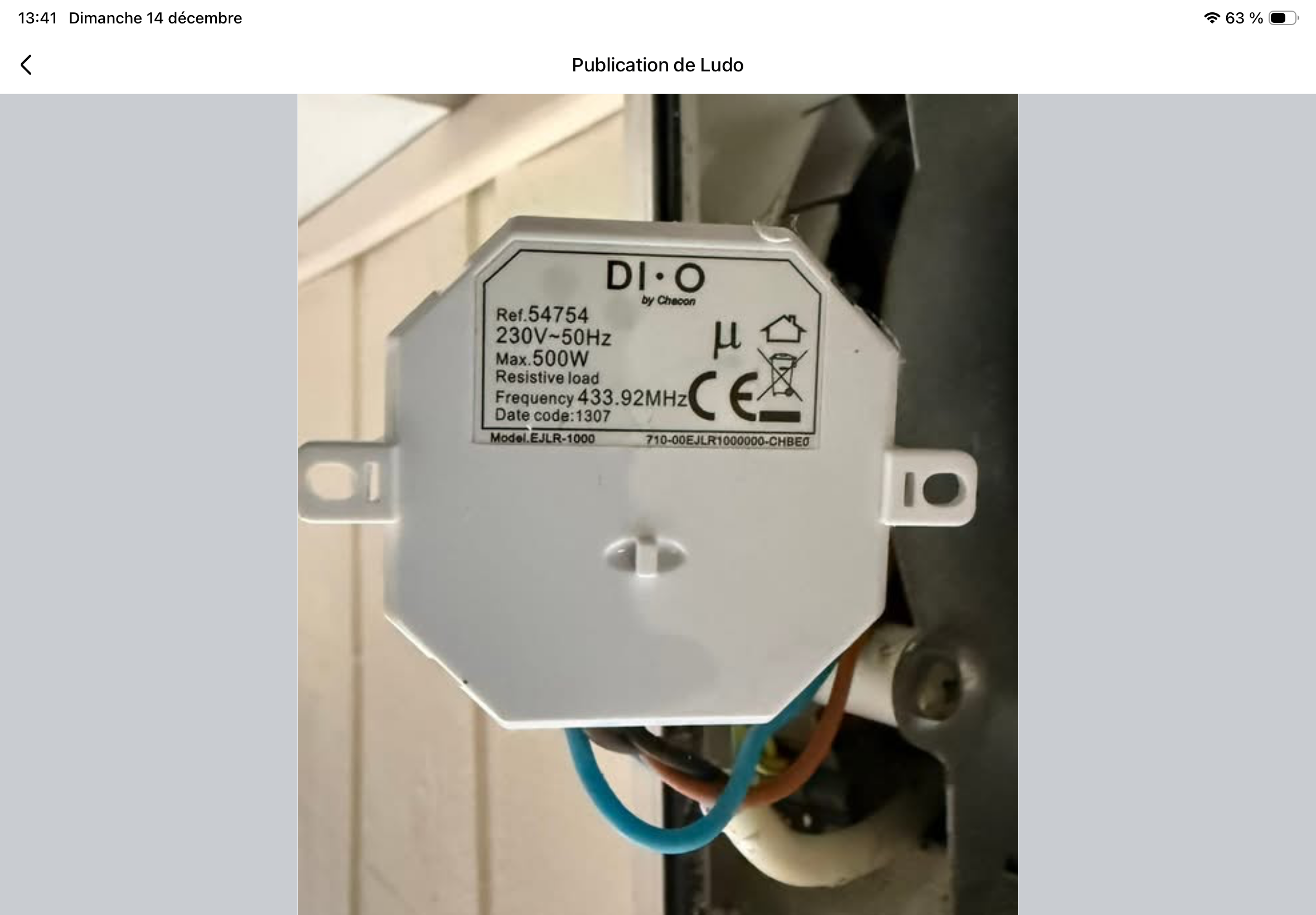

          &lt;div class=&quot;body-bd&quot;&gt;&lt;p&gt;Vous devez remplacer vos modules actuels par le Izymo VR IO&lt;a href=&quot;https://www.somfy.fr/produits/1822660/recepteur-volet-roulant-io-compatible-izymo?srsltid=AfmBOooc1fcDpdazr1WcZoCkZuoSHtqqNHiWxUNZ4Ya3-TPaht4I280P&quot; rel=&quot;nofollow&quot;&gt;https://www.somfy.fr/produits/1822660/recepteur-volet-rou...&lt;/a&gt;&lt;/p&gt;&lt;p&gt;Bonne soirée&lt;/p&gt;&lt;/div&gt;

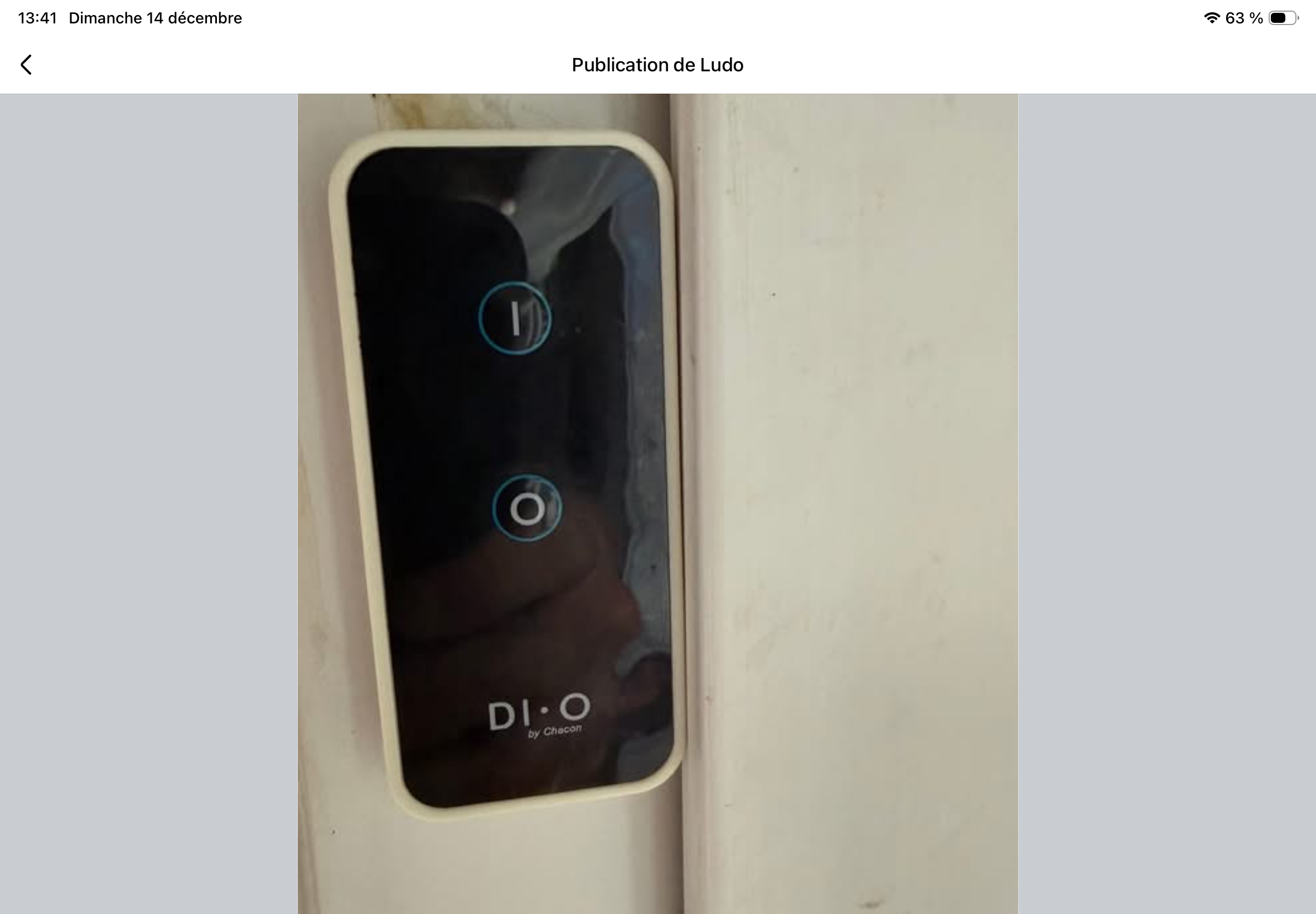

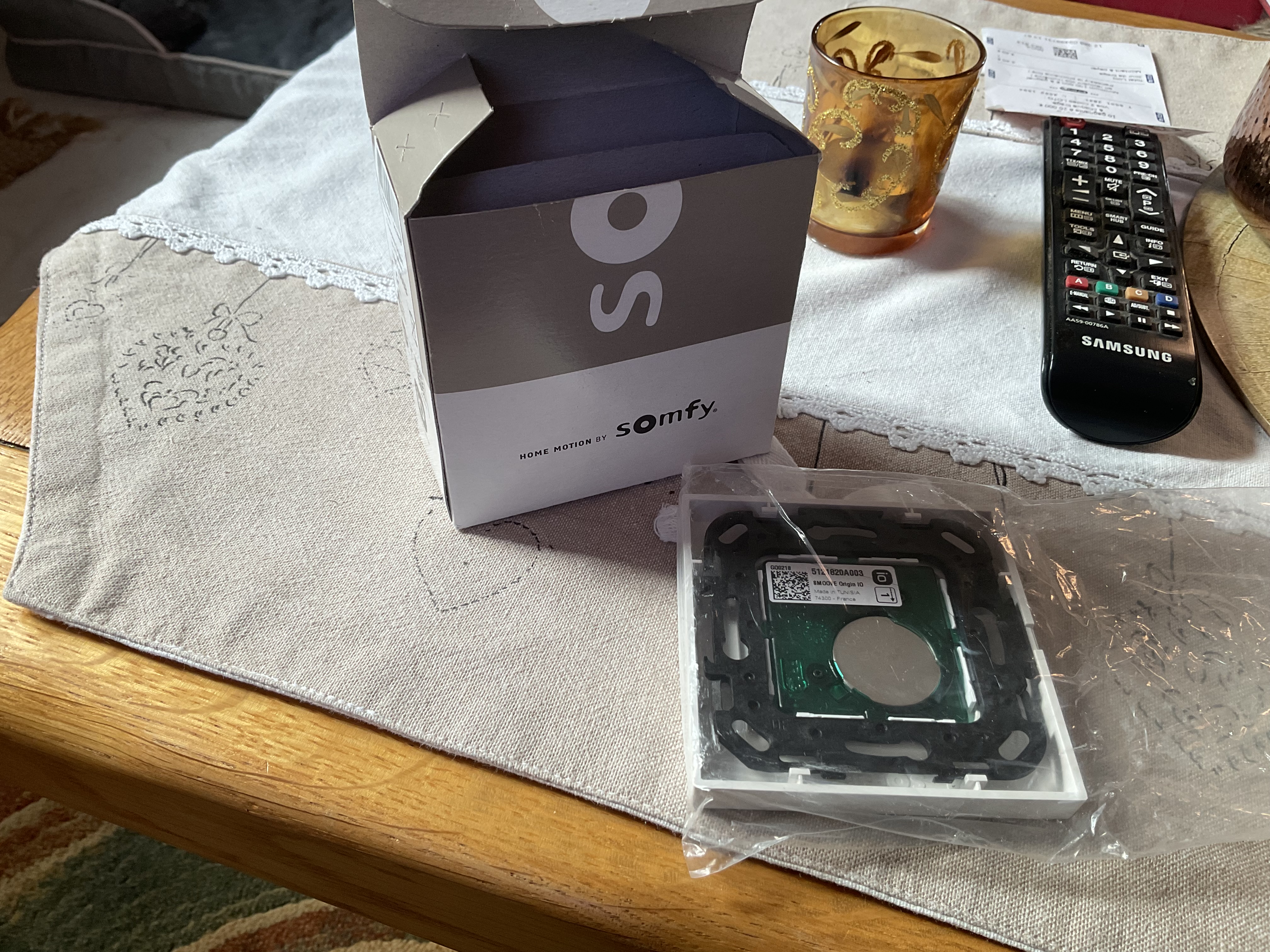

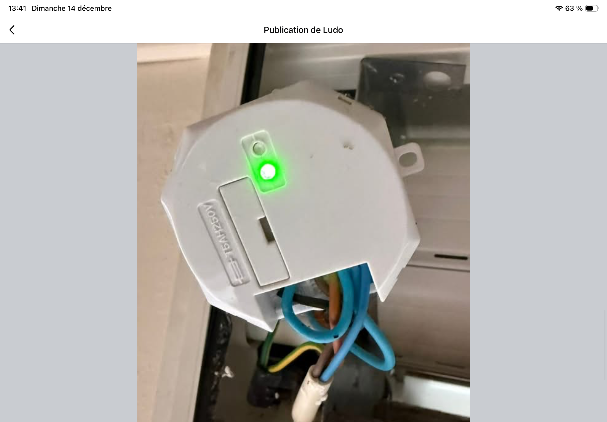

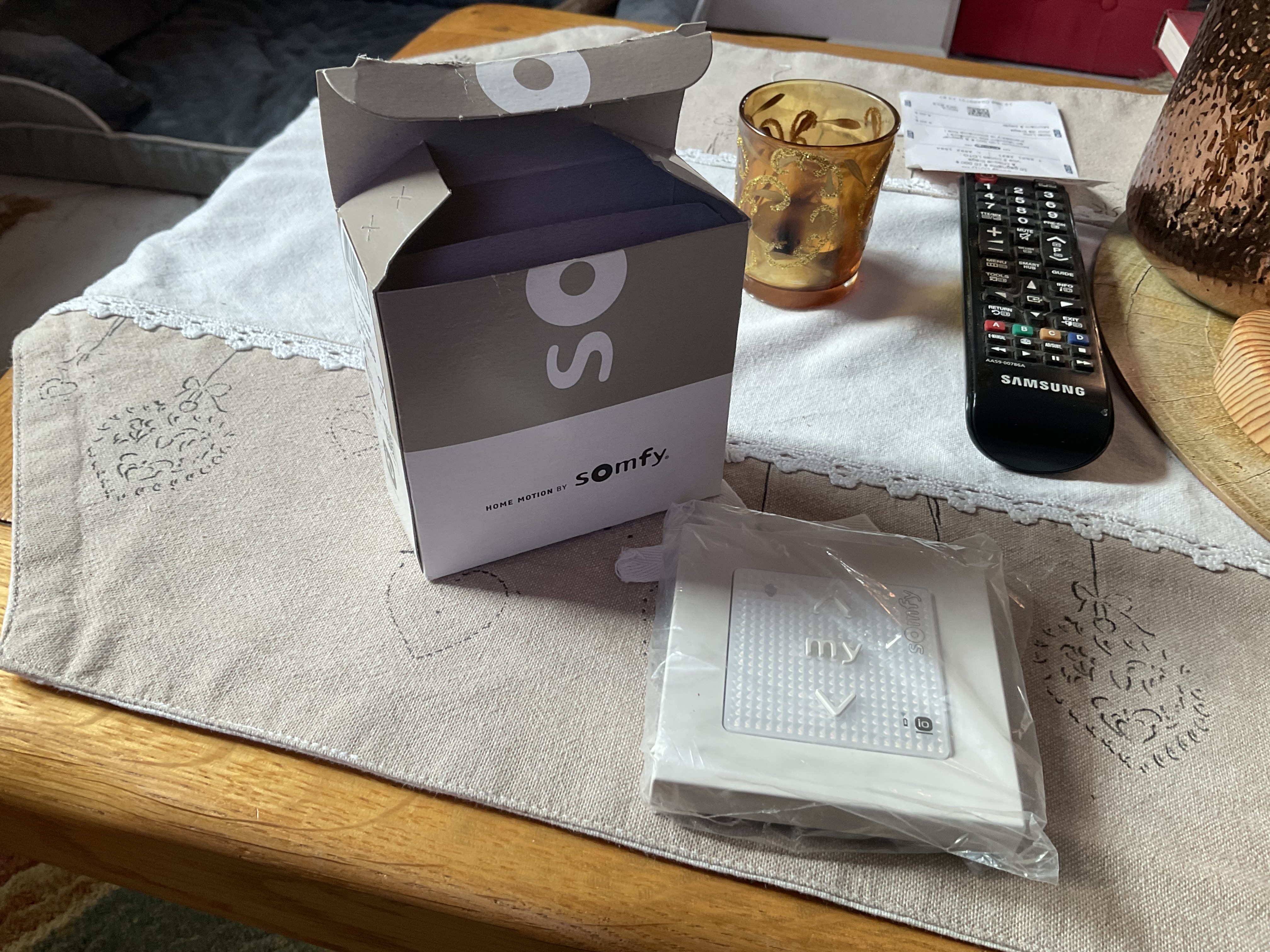

          &lt;div class=&quot;body-bd&quot;&gt;&lt;p&gt;Bonjour,&lt;/p&gt;&lt;p&gt;Bonjour, je veux piloter avec ma TaHoma mes volets roulant déjà motorisé par les systèmes DIO non compatible avec TaHoma, de ce fait je dois acheter des modules à la place de DIo en place en IO, quel module me conseillez-vous , j’ai déjà les scooters 1811066B en ma possession. Voir photos pour illustrer ma demande, d’avance merci pour votre aide, bien cordialement &lt;/p&gt;&lt;p&gt;Merci,&lt;/p&gt;&lt;p&gt;Merci,&lt;/p&gt;&lt;/div&gt;
