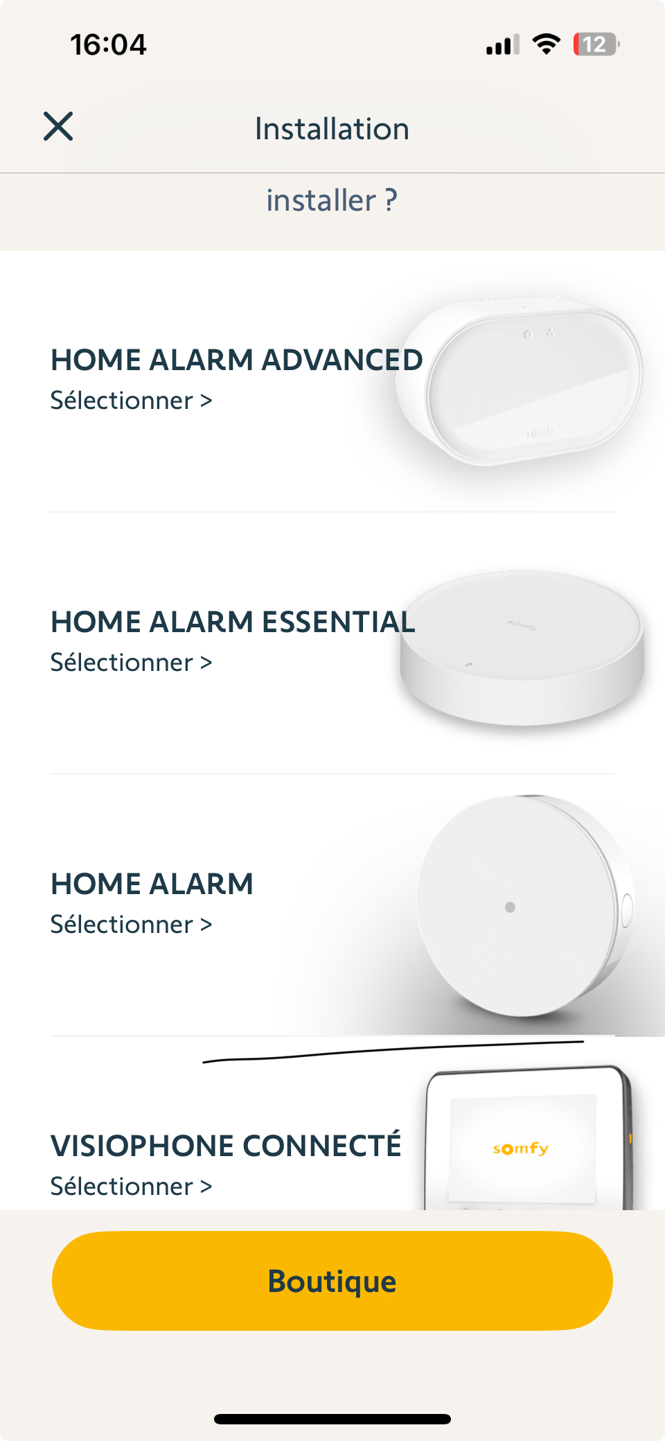

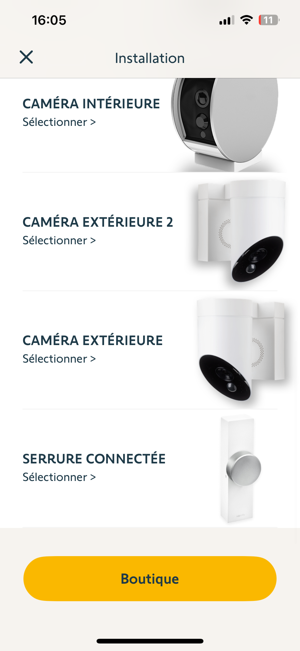

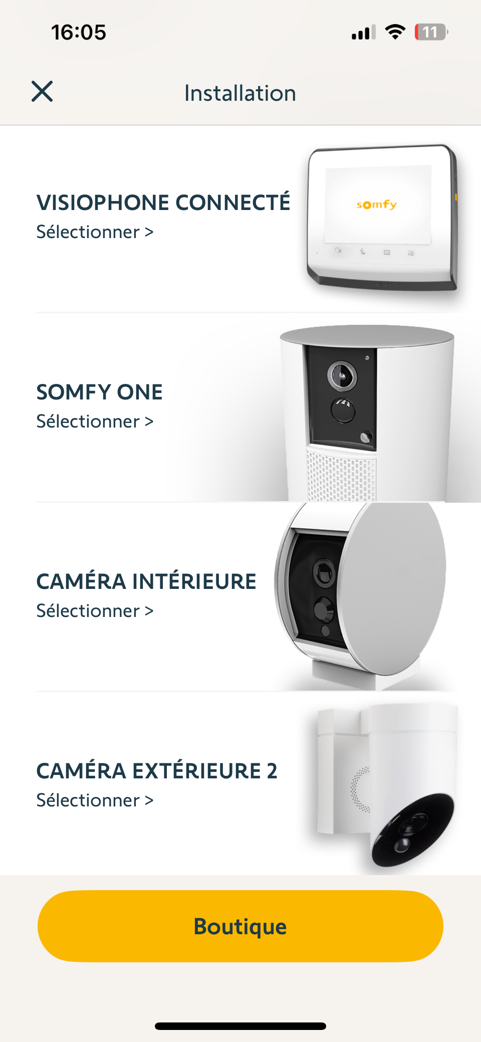

          &lt;div class=&quot;body-bd&quot;&gt;&lt;p&gt;Bonsoir Eric&lt;/p&gt;&lt;p&gt;Supprimer le Link dans Mes équipements.&lt;/p&gt;&lt;p&gt;Ensuite aller dans Mon compte et cliquer sur la porte de sortie&lt;/p&gt;&lt;p&gt;Reconnectez vous a l&amp;#39;application et réinstaller le Link.&lt;/p&gt;&lt;/div&gt;

          &lt;div class=&quot;body-bd&quot;&gt;&lt;p&gt;Bonjour, j’ai acquis ce jour une home alarm advanced et j’ai débuté l’installation : installation de la advanced + MAJ, mais sur l’appli somfy protect, lorsque je clique sur l’onglet « ajouter équipement », les intellitags, les détecteurs de mouvement, le clavier mural, les sirènes intérieurs et extérieurs n’apparaissent pas, seul des visiophones et caméras sont accessibles…&lt;br /&gt;Mon voisin a une alarme somfy mais son onglet « ajouter équipement » est beaucoup plus fourni que le mien….(voir photos de mon onglet ajouter équipement)&lt;br /&gt;Pourriez-vous m’aider SVP?&lt;br /&gt;Merci,&lt;/p&gt;&lt;/div&gt;
