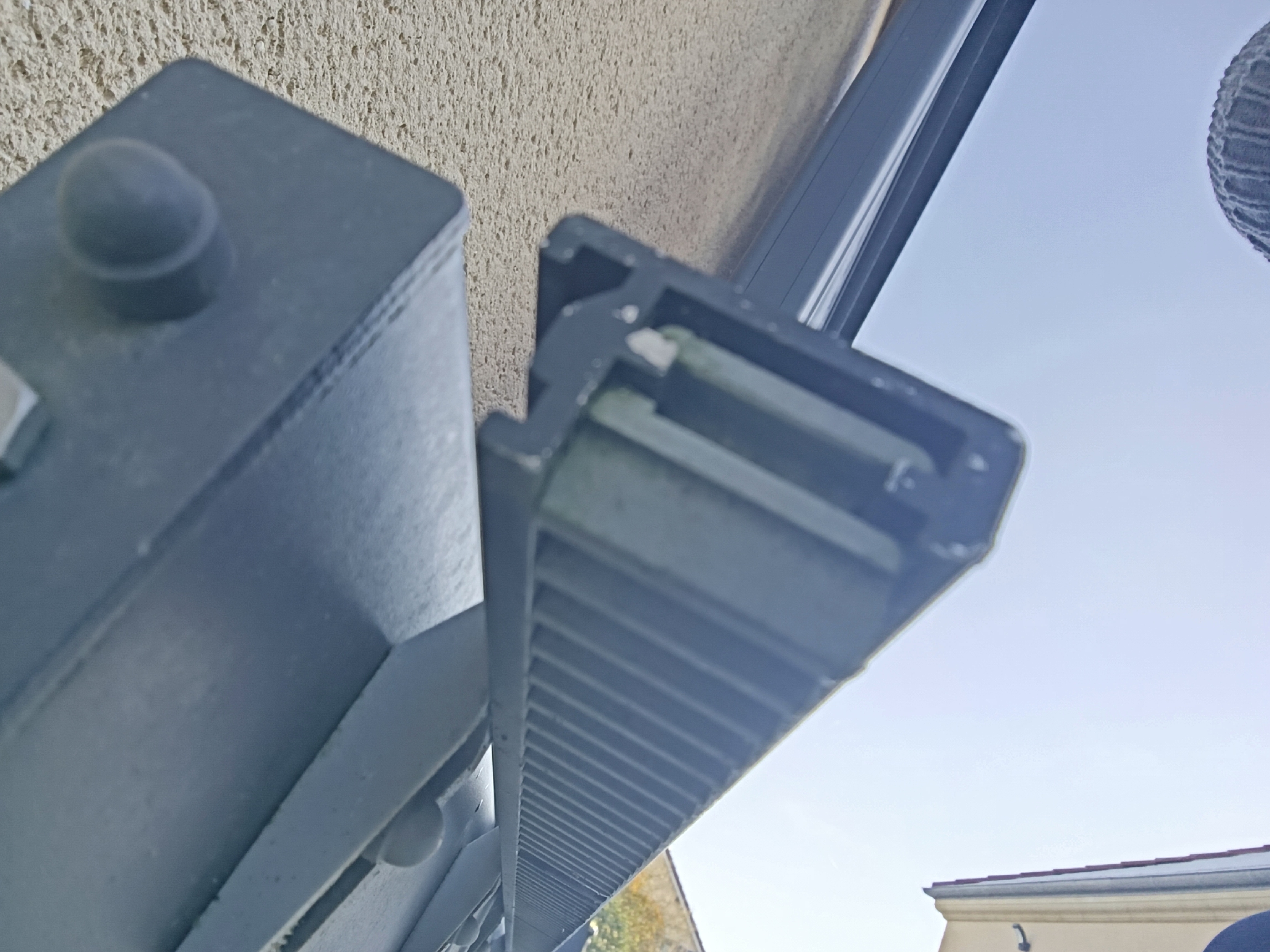

          &lt;div class=&quot;body-bd&quot;&gt;&lt;p&gt;Je donne la réponse si jamais d&amp;#39;autre on le pb. Il faut démonter le rail alu support de crémaillère puis défaire les pattes de fixation afin de pouvoir faire glisser les crémaillère dans le profil&lt;/p&gt;&lt;/div&gt;

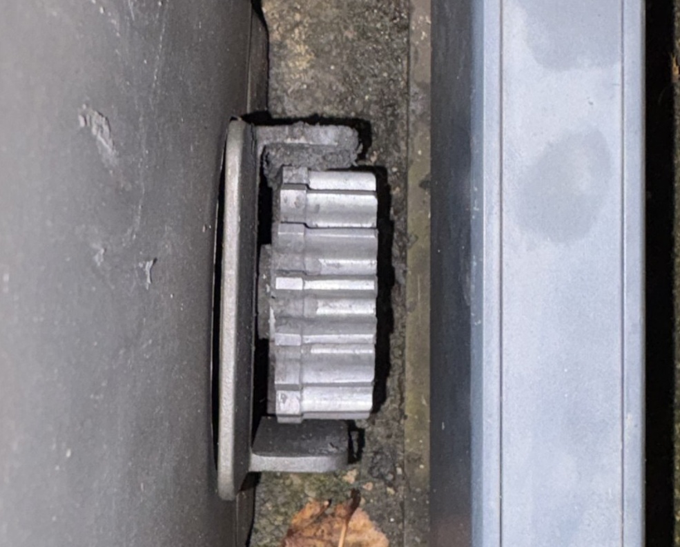

          &lt;div class=&quot;body-bd&quot;&gt;&lt;p&gt;Bonjour,&lt;br /&gt;Mon pignon de moteur FREEVIA 600 est abimée au niveau des dents. Est ce possible d&amp;#39;acheter un pignon neuf pour le remplacer ??&lt;/p&gt;&lt;p&gt;Merci,&lt;/p&gt;&lt;/div&gt;

          &lt;div class=&quot;body-bd&quot;&gt;&lt;p&gt;Bonjour a tous peut être qu&amp;#39;une personne pourra me renseigner, mon portail n&amp;#39;a pas voulu s&amp;#39;ouvrir en rentrant je pense du au gel. Après première analyse j&amp;#39;ai au moins la crémaillère de toucher, le souci c&amp;#39;est qu&amp;#39;elle est glisser dans un rail alu de 6m et forcément je n&amp;#39;arrive pas a l&amp;#39;extraire ( peut être coller d&amp;#39;usine ) vous savez comment je peux résoudre ce pb ? &lt;br /&gt;Merci&lt;/p&gt;&lt;/div&gt;

          &lt;div class=&quot;body-bd&quot;&gt;&lt;p&gt;Non d&amp;#39;un chien ? Et la crémaillère n&amp;#39;a rien ?&lt;/p&gt;&lt;p&gt;Visiblement c&amp;#39;est un portail qui était porté sur le pignon, donc l&amp;#39;écart requit de 2mm n&amp;#39;était pas observé.&lt;/p&gt;&lt;p&gt;Il me semble (au conditionnel) que Richy les fabrique, sinon il faudra changer le bloc &lt;a href=&quot;https://boutique.somfy.fr/moteur-de-remplacement-avec-capot-pour-freevia-280-300-et-ls-420.html&quot; rel=&quot;nofollow&quot;&gt;https://boutique.somfy.fr/moteur-de-remplacement-avec-cap...&lt;/a&gt;&lt;/p&gt;&lt;p&gt;Bonne soirée&lt;/p&gt;&lt;/div&gt;

          &lt;div class=&quot;body-bd&quot;&gt;&lt;p&gt;Bonsoir le pignon qui entraine la crémaillère du portail.&lt;/p&gt;&lt;/div&gt;

          &lt;div class=&quot;body-bd&quot;&gt;&lt;p&gt;Quel pignon ? Photo.&lt;/p&gt;&lt;p&gt;Bonne soirée&lt;/p&gt;&lt;/div&gt;
