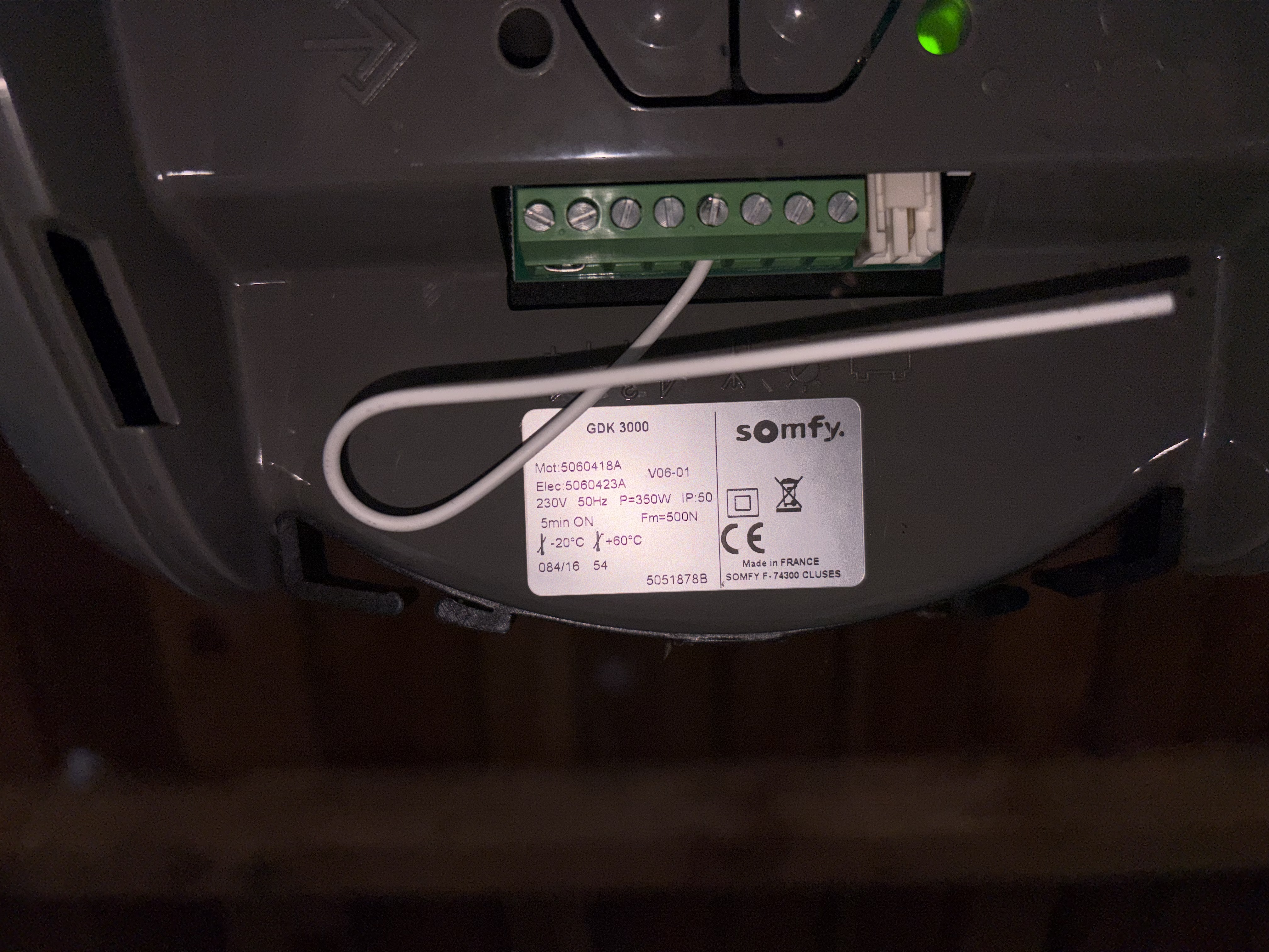

          &lt;div class=&quot;body-bd&quot;&gt;&lt;p&gt;Bonjour, Mon père vient d&amp;#39;acheter un garage équipé d&amp;#39;une motorisation, d&amp;#39;après la notice laissée par l&amp;#39;ancien propriétaire GDK 3000 / GDK 4000. Il souhaite l&amp;#39;équiper d&amp;#39;un clavier à code 2 RTS réference 1870916. D&amp;#39;après les caractéristiques Somfy ça semble compatible, mais en téléchargeant la notice d&amp;#39;installation, ils n&amp;#39;en parlent pas. Pouvez-vous me dire si c&amp;#39;est vraiment compatible, ou pas ? &lt;br /&gt;Je vous remercie d&amp;#39;avance pour vos réponses !&lt;br /&gt;Bien cordialement&lt;/p&gt;&lt;/div&gt;

          &lt;div class=&quot;body-bd&quot;&gt;&lt;p&gt;Bonjour,&lt;br /&gt;J’ai reçu mon clavier à code Keypad 2 RTS que j’ai configuré sur la motorisation GDK3000 et je confirme que c’est compatible et que ça fonctionne bien !&lt;br /&gt;On configure comme une télécommande classique, à l’exception qu’il est nécessaire de taper le code avant d’appuyer sur le touche à configurer pour l’appairage.&lt;/p&gt;&lt;/div&gt;

          &lt;div class=&quot;body-bd&quot;&gt;&lt;p&gt;Votre moteur est de 2016, donc forcément NS.&lt;/p&gt;&lt;p&gt;Bonne journée&lt;/p&gt;&lt;/div&gt;

          &lt;div class=&quot;body-bd&quot;&gt;&lt;p&gt;Bonjour,&lt;br /&gt;Je ne vois malheureusement pas &amp;quot;NS&amp;quot; sur la plaque d&amp;#39;identification.&lt;br /&gt;A votre avis ?&lt;br /&gt;Merci d&amp;#39;avance !&lt;/p&gt;&lt;/div&gt;

          &lt;div class=&quot;body-bd&quot;&gt;&lt;p&gt;Normalement ils sont tous en NS mais c&amp;#39;est mieux de s&amp;#39;en assurer.&lt;/p&gt;&lt;/div&gt;

          &lt;div class=&quot;body-bd&quot;&gt;&lt;p&gt;Bonsoir, Merci pour cette information, je vais demander à mon père de regarder et de prendre une photo du NS ou non NS. Bonne soirée&lt;/p&gt;&lt;/div&gt;

          &lt;div class=&quot;body-bd&quot;&gt;&lt;p&gt;Il nous faudrait la photo de l&amp;#39;étiquette du GDK qui se trouve qqs part sous le capot.&lt;br /&gt;Il existe des GDK NS et non NS, seul le NS est compatible.&lt;/p&gt;&lt;p&gt;Bonne soirée&lt;/p&gt;&lt;/div&gt;
