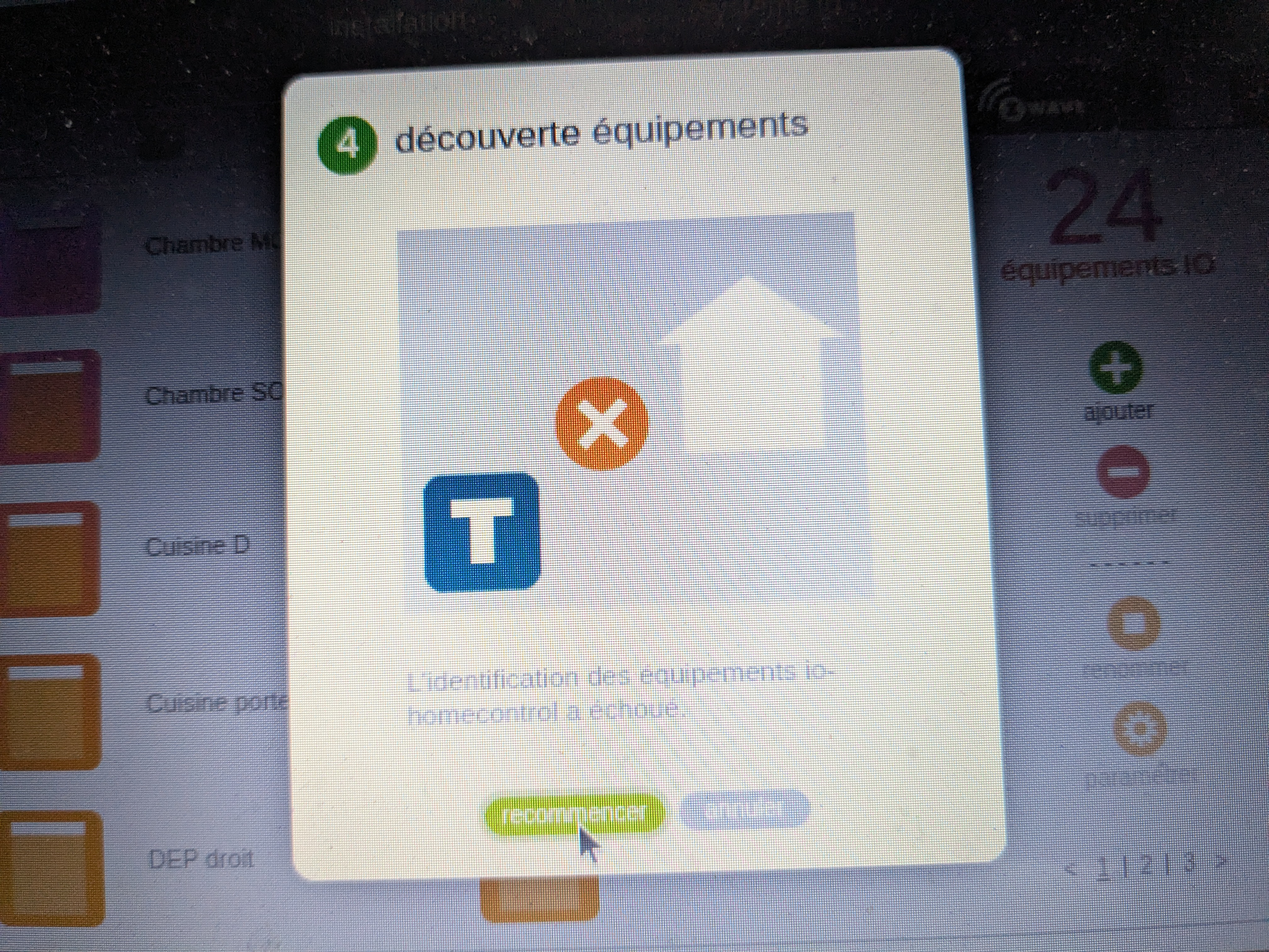

          &lt;div class=&quot;body-bd&quot;&gt;&lt;p&gt;Exact Guillaume, j&amp;#39;aurais dû vous préciser ce point.&lt;/p&gt;&lt;p&gt;Ravi que tout fonctionne pour vous.&lt;/p&gt;&lt;p&gt;Bonne journée.&lt;/p&gt;&lt;/div&gt;

          &lt;div class=&quot;body-bd&quot;&gt;&lt;p&gt;Bonjour,&lt;/p&gt;&lt;p&gt;Je tente d&amp;#39;appairé mon keygo io sur ma tahoma.&lt;br /&gt;le Keygo IO est bien fonctionnel sur ma porte de garage&lt;/p&gt;&lt;p&gt;Je me connecte sur mon compte tahoma, je rajoute un équipement IO, je sélectionne Keygo IO, j appuie sur le bouton 2 et 4, puis sur le bouton central durant 3s mais j&amp;#39;ai une erreur &amp;quot;l&amp;#39;identification des equipement io-homecontrol a echoué&amp;quot;&lt;br /&gt;j&amp;#39;ai tente de redémarré ma tahoma et relancé la procédure mais j obtient la même erreur. &lt;/p&gt;&lt;p&gt;Pouvez vous m&amp;#39;aider?&lt;/p&gt;&lt;p&gt;Merci,&lt;/p&gt;&lt;/div&gt;

          &lt;div class=&quot;body-bd&quot;&gt;&lt;p&gt;Bonjour Jean-Luc,&lt;/p&gt;&lt;p&gt;pour info, solution trouvé grâce a un installeur sympa :&lt;br /&gt;sur la Rollixo, 3s sur le bouton prog, et appairage depuis l interphase web en &amp;quot;sans télécommande&amp;quot;&lt;/p&gt;&lt;p&gt;vous aviez donc raison sur le mode sans telecommande mais il faut faire &amp;quot;émettre&amp;quot; la Rollixo pour que la tahoma le détecte.&lt;/p&gt;&lt;p&gt;merci de votre aide&lt;/p&gt;&lt;/div&gt;

          &lt;div class=&quot;body-bd&quot;&gt;&lt;p&gt;Bonjour Guillaume&lt;/p&gt;&lt;p&gt;Alors il faut sans doute réinitialiser la motorisation qui doit être pourvue d&amp;#39;une clé de sécurité io qui n&amp;#39;est pas la même que celle du TaHoma. Seule une réinitialisation fera sauter la clé.&lt;/p&gt;&lt;p&gt;Bonne journée.&lt;/p&gt;&lt;/div&gt;

          &lt;div class=&quot;body-bd&quot;&gt;&lt;p&gt;Jean Luc,&lt;/p&gt;&lt;p&gt;je reprends :&lt;br /&gt;sur l interphase web :&lt;br /&gt;configuration, équipement, keygo io, et je suis les instructions:&lt;br /&gt;bouton 2 et 4, puis le central durant 3s.&lt;br /&gt;mais le fait de faire la manip avant ou apres continuer me donne le meme résultat: &amp;quot;l&amp;#39;identification des équipements io-homecontrol a echoué&amp;quot;&lt;/p&gt;&lt;/div&gt;

          &lt;div class=&quot;body-bd&quot;&gt;&lt;p&gt;Bonjour Guillaume&lt;/p&gt;&lt;p&gt;Alors reprenez l&amp;#39;onglet io, puis &amp;quot;ajouter&amp;quot;, &amp;quot;équipements&amp;quot;, &amp;quot;keygo io&amp;quot;, &amp;quot;continuer&amp;quot; et suivez les instructions.&lt;/p&gt;&lt;p&gt;Bonne journée.&lt;/p&gt;&lt;/div&gt;

          &lt;div class=&quot;body-bd&quot;&gt;&lt;p&gt;Bonjour Le coyote,&lt;/p&gt;&lt;p&gt;Je ne trouve pas sur le manuel de ma ROLLIXO io comment procéder.&lt;br /&gt;existe t&amp;#39;il un document, ou video pour procéder?&lt;br /&gt;merci&lt;/p&gt;&lt;/div&gt;

          &lt;div class=&quot;body-bd&quot;&gt;&lt;p&gt;Bonjour Jean Luc,&lt;br /&gt; merci pour cette réponse rapide,&lt;br /&gt;je viens de tenter mais la tahoma ne détecte pas de nouvel équipement&lt;/p&gt;&lt;/div&gt;

          &lt;div class=&quot;body-bd&quot;&gt;&lt;p&gt;Bonjour Guillaume&lt;/p&gt;&lt;p&gt;Ce n&amp;#39;est pas la Keygo qu&amp;#39;il faut mémoriser sur le TaHoma mais la porte de garage. On ne peut pas associer une télécommande sauf un lanceur de scénarios.&lt;/p&gt;&lt;p&gt;Sur la box, allez sur &amp;quot;Configuration&amp;quot;, onglet &amp;quot;IO&amp;quot;, &amp;quot;Ajouter&amp;quot;, &amp;quot;Equipements&amp;quot; et sélectionnez en bas &amp;quot;sans télécommande&amp;quot; . Une recherche se lancera sur vos équipements io.&lt;/p&gt;&lt;p&gt;Bonne journée.&lt;/p&gt;&lt;/div&gt;

          &lt;div class=&quot;body-bd&quot;&gt;&lt;p&gt;C&amp;#39;est quoi que vous voulez affecter ? La Keygo ou le garage ?&lt;br /&gt;Si c&amp;#39;est le garage, il faut ouvrir la mémoire moteur comme pour affecter une nouvelle TC puis lancer la recherche sur Tahoma.&lt;/p&gt;&lt;p&gt;Bonne journée&lt;/p&gt;&lt;/div&gt;
