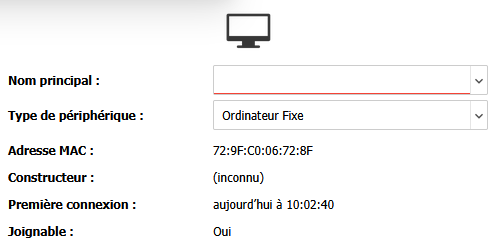

          &lt;div class=&quot;body-bd&quot;&gt;&lt;p&gt;Bonjour,&lt;br /&gt;je souhaite rajouter une caméra outdoor 2 à mon installation; caméra installée, alimentation électrique ok, LED bleue clignote, wifi Freebox réglé sur 2.4 GHz en WPA2-AES.  Wifi au niveau maximum sur mon téléphone à proximité de la caméra. J&amp;#39;obtiens un message d&amp;#39;erreur &amp;quot;votre téléphone n&amp;#39;a pas réussi à communiquer avec votre caméra extérieure&amp;quot; de façon systématique, y compris après reboot du bluetooth. A noter qu&amp;#39;en essayant la procédure d&amp;#39;installation &amp;quot;caméra extérieure&amp;quot; (et non pas &amp;quot;caméra extérieure 2&amp;quot;), l&amp;#39;application passe l&amp;#39;écran d&amp;#39;identification du réseau wifi, mais rien ne se produit avec le QR code de l&amp;#39;écran suivant.&lt;br /&gt;Merci d&amp;#39;avance&lt;/p&gt;&lt;/div&gt;
          &lt;div class=&quot;body-bd&quot;&gt;&lt;p&gt;Bonjour Laurent,&lt;/p&gt;&lt;p&gt;Pouvez-vous poster une photo du N°MAC qui se trouvent sur la caméra.&lt;/p&gt;&lt;p&gt;Bonne journée.&lt;/p&gt;&lt;/div&gt;

          &lt;div class=&quot;body-bd&quot;&gt;&lt;p&gt;Je ne suis pas sûr à 100% de l&amp;#39;adresse MAC  (elle n&amp;#39;apparaît pas dans l&amp;#39;appli Somfy), mais je pense que c&amp;#39;est celle ci-jointe :&lt;/p&gt;&lt;p&gt;Merci&lt;/p&gt;&lt;/div&gt;

          &lt;div class=&quot;body-bd&quot;&gt;&lt;p&gt;OK, poster le N° MAC de la caméra pour qu&amp;#39;un Yello réinitialise l&amp;#39;installation.&lt;br /&gt;(La caméra est partiellement installée ce qui bloque la finalisation du process)&lt;/p&gt;&lt;/div&gt;
