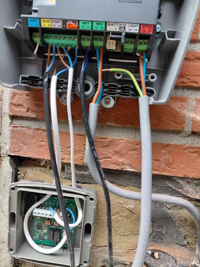

          &lt;div class=&quot;body-bd&quot;&gt;&lt;p&gt;Re-bonjour,&lt;/p&gt;&lt;p&gt;J’ai finalement acheté un **récepteur Accès Compatible io** (référence : 1841229) afin de rendre ma motorisation **Somfy SGS Essential** compatible avec ma télécommande **Keygo io 1W** de ma porte de garage.&lt;/p&gt;&lt;p&gt;Cependant, le manuel d’installation n’est pas suffisamment clair pour moi.&lt;/p&gt;&lt;p&gt;J’ai installé le récepteur io (voir photo). Pour le câblage, j’ai raccordé l’antenne directement au récepteur. J’ai ensuite relié le récepteur à l’alimentation 24 V du boîtier moteur SGS Essential. &lt;/p&gt;&lt;p&gt;Ensuite, j’ai connecté les bornes **R1 (3-4)** du récepteur aux bornes **START (5-6)** du boîtier moteur SGS Essential.&lt;/p&gt;&lt;p&gt;**Le câblage est-il correct ?**&lt;/p&gt;&lt;p&gt;**Quelle est la procédure à suivre pour programmer une télécommande Keygo io 1W avec ce récepteur ?**&lt;/p&gt;&lt;p&gt;Je vous remercie par avance pour votre aide.&lt;/p&gt;&lt;p&gt;**Cordialement,**&lt;/p&gt;&lt;p&gt;---&lt;/p&gt;&lt;/div&gt;
