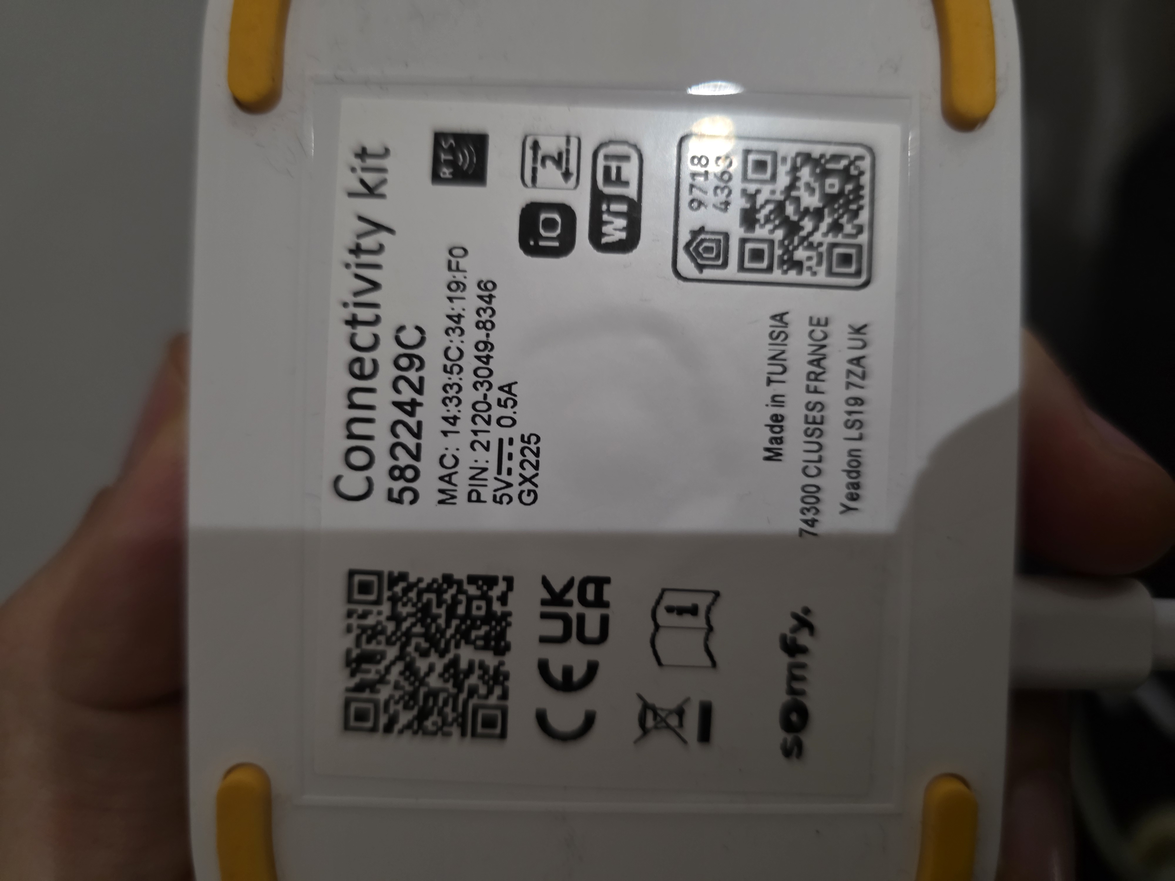

          &lt;div class=&quot;body-bd&quot;&gt;&lt;p&gt;Bonjour,&lt;/p&gt;&lt;p&gt;J&amp;#39;ai récemment fait l&amp;#39;acquisition de volets roulants RS100 avec télécommandes Situo 5 IO pure II (installation par un professionnel) ainsi que d&amp;#39;un Connectivity Kit Somfy pour la partie pilotage depuis Google Home.&lt;br /&gt;Malgré toutes mes tentatives, je n&amp;#39;arrive pas à appairer les télécommandes avec le Connectivity Kit. Je suis passé par la méthode du scan du QR code au dos de la télécommande, du &amp;quot;QR code illisible&amp;quot;, j&amp;#39;ai cherché pas mal de solutions rien ne fonctionne (coupure de courant de 5 minutes sur les volets, passage en mode admin sur l&amp;#39;appli Tahoma, ...).&lt;br /&gt;Je souhaiterais éviter de réinitialiser tous mes volets, je n&amp;#39;ai pas accès au coffre moteur et je n&amp;#39;ai pas envie de tout refaire en terme de configuration.&lt;/p&gt;&lt;p&gt;Sur le principe, quand j&amp;#39;essaye d&amp;#39;appairer, j&amp;#39;ai un message qui me dit qu&amp;#39;une erreur est survenue et qui me propose de recommencer l&amp;#39;opération ou d&amp;#39;abandonner. J&amp;#39;ai essayé de mettre le Connectivity kit proche des volets, loin de la box, proche de la box, de mettre la télécommande juste à côté du Connectivity Kit, rien n&amp;#39;y fait :D&lt;/p&gt;&lt;p&gt;Merci d&amp;#39;avance pour votre aide :)&lt;/p&gt;&lt;/div&gt;

          &lt;div class=&quot;body-bd&quot;&gt;&lt;p&gt;Ok, donc si vous avez un canal par VR, vous sélectionnez le canal puis vous sélectionnez Situo 1 IO dans la liste.&lt;/p&gt;&lt;p&gt;Si tous les chemins ne donnent rien, un Yellow&amp;#39;s verra ce qu&amp;#39;il peut faire via votre pin.&lt;/p&gt;&lt;p&gt;Bonne soirée&lt;/p&gt;&lt;/div&gt;
