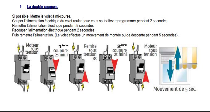

          &lt;div class=&quot;body-bd&quot;&gt;&lt;p&gt;Consulter ce site&lt;br /&gt;&lt;a href=&quot;https://www.amc-production.fr/guides-conseils/remettre-a-zeros-moteur-rs100-solar-io-somfy#:~:text=R%C3%A9initialisation%20avec%20la%20t%C3%A9l%C3%A9commande%20%3A%20Sur,que%20la%20r%C3%A9initialisation%20est%20compl%C3%A8te&quot; rel=&quot;nofollow&quot;&gt;https://www.amc-production.fr/guides-conseils/remettre-a-...&lt;/a&gt;.&lt;/p&gt;&lt;/div&gt;

          &lt;div class=&quot;body-bd&quot;&gt;&lt;p&gt;Bonjour,&lt;br /&gt;Sur les 6 volets que nous possédons il y en a un que nous n’arrivons pas à connecter à la TaHoma switch&lt;/p&gt;&lt;p&gt;Merci,&lt;/p&gt;&lt;/div&gt;

          &lt;div class=&quot;body-bd&quot;&gt;&lt;p&gt;Bonjour &lt;br /&gt;Merci de votre réponse mais c’est un volet solaire, pas possible de couper l’alimentation&lt;/p&gt;&lt;/div&gt;

          &lt;div class=&quot;body-bd&quot;&gt;&lt;p&gt;Bonjour Claudine&lt;br /&gt;Si c&amp;#39;est un volet en technologie IO il faut réinitialiser la clé de sécurité avec la procédure de double coupure&lt;/p&gt;&lt;/div&gt;
