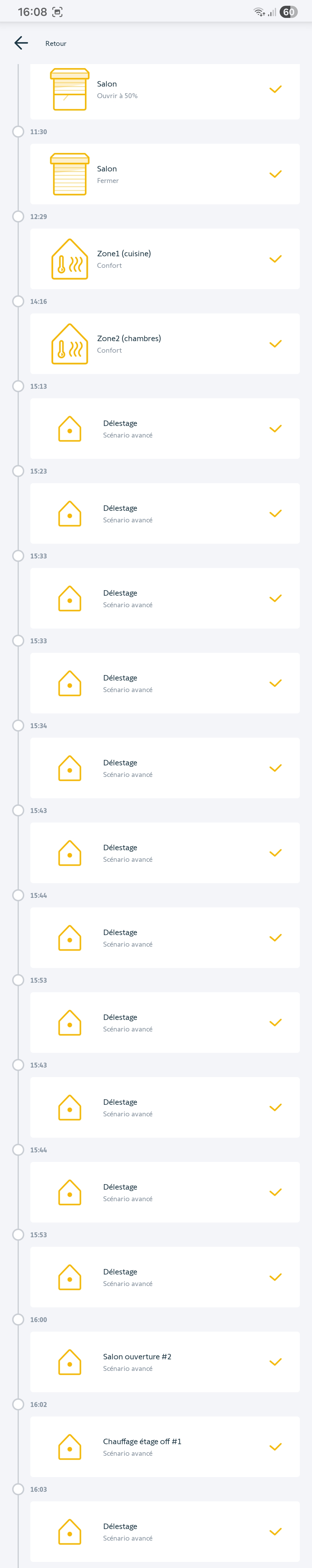

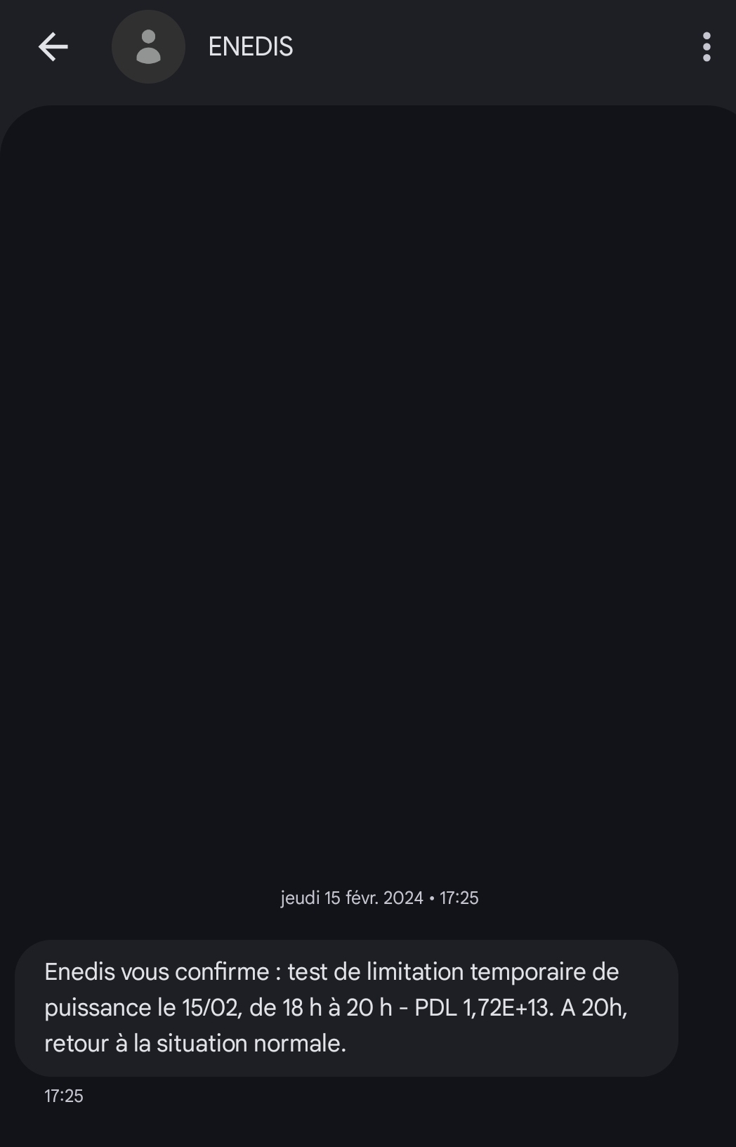

          &lt;div class=&quot;body-bd&quot;&gt;&lt;p&gt;Bonjour Philm,&lt;br /&gt;Effectivement, nous devons une configuration similaire, capteur de consommation connecté et capteur à effet joule (le même n’étant pas connecté au compteur EDF, il n’assure pas en autonomie le délestage).&lt;/p&gt;&lt;p&gt;De mon côté, lors des déclenchements du scénario délestage (toutes les 10mins), il n’y a aucun changement de consigne des radiateurs (il reste en mode éco et en dessous de la température ambiante). Avec l’interface de chauffage IO en lieu et place d’une zone du capteur à effet joule, j’ai le même constat.&lt;/p&gt;&lt;p&gt;Pour moi, mais je n’ai pas pris le temps de le vérifier, toutes les 10mins la Tahoma doit mettre à jour le statut (sans changement) et créer une petite perturbation.&lt;br /&gt;Après, le délestage ne m’est pas indispensable, je test son fonctionnement en vue du éventuelle limitation de puissance d’Enedis (expérimenté le 14 février 2024) &lt;br /&gt;cdt&lt;/p&gt;&lt;/div&gt;

          &lt;div class=&quot;body-bd&quot;&gt;&lt;p&gt;Bonjour Benoit,&lt;br /&gt;si je comprend bien, vous êtes dans la même config que moi, à savoir un capteur conso tahoma qui fait le scénario délestage et 1 module capteur effet joules qui a la vraie fonction délestage.&lt;br /&gt;Ce que vous présentez comme un mystère est me semble t il normal. Le capteur effet joules réactive au bout de 10 min (perso je croyais 7 min mais pas vérifié) la zone mise en délestage. Du coup,  si vous êtes limite en puissance, vous réactivez le scénario Tahoma et un nouveau délestage de zone. Il faut paramétrer le bon réglage de conso Tahoma en fonction de la puissance réactivée. A savoir, le capteur effet joules est plus réactif que le capteur de conso qui doit passer par les liaisons radio et wifi.&lt;br /&gt;En espérant vous aiguiller sur votre mystère.&lt;br /&gt;Cordialement&lt;/p&gt;&lt;/div&gt;

          &lt;div class=&quot;body-bd&quot;&gt;&lt;p&gt;Bonjour Philm, &lt;br /&gt;Je suis d’accord avec vous, le but du délestage et d’arrêter certains équipements, tels que les radiateurs, pour passer les pics de consommation ponctuel de la plaque de cuisson par exemple. &lt;br /&gt;Mais, à la fin de la période de délestage, il faudrait être aussi vigilant, quand la Tahoma le permettra, de ne pas mettre à route un équipement qui n’a pas été délesté !&lt;/p&gt;&lt;p&gt;De mon côté, je suis sur un autre mystère avec le scénario délestage, sans action sur mon installation, j’ai le scénario délestage qui déclenche toutes les 10mins (les zones 1&amp;amp;2 de chauffage étant repassé en mode éco dès le 1ier délestage).&lt;br /&gt;J’ai comme l’impression, que via le capteur à effet joule qui me pilote mes 2 zones, toutes les 10mins, il « coupe » furtivement le fil pilote et me crée des pics de sur-conso.&lt;br /&gt;Cordialement,&lt;/p&gt;&lt;/div&gt;
