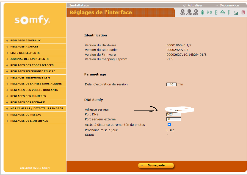

          &lt;div class=&quot;body-bd&quot;&gt;&lt;p&gt;Avez vous accès de l&amp;#39;extérieur sans passer par le nom de domaine ?? &lt;br /&gt;On va faire le test ensemble.&lt;br /&gt;Cliquer sur ce lien et noter la Remote Adresse ou Adresse Extérieure &lt;br /&gt;&lt;a href=&quot;https://www.yougetsignal.com/tools/open-ports/&quot; rel=&quot;nofollow&quot;&gt;https://www.yougetsignal.com/tools/open-ports/&lt;/a&gt;&lt;/p&gt;&lt;p&gt;Taper cette adresse dans la ligne de commande du navigateur internet.&lt;/p&gt;&lt;p&gt;Si vous n&amp;#39;avez pas accès a votre centrale, le problème ne vient pas du Nom de domaine&lt;/p&gt;&lt;p&gt;Si vous avez accès a votre centrale  mettez une copie de l&amp;#39;écran &amp;quot;Réglage de l&amp;#39;interface&amp;quot; comme celle en copie&lt;/p&gt;&lt;/div&gt;
