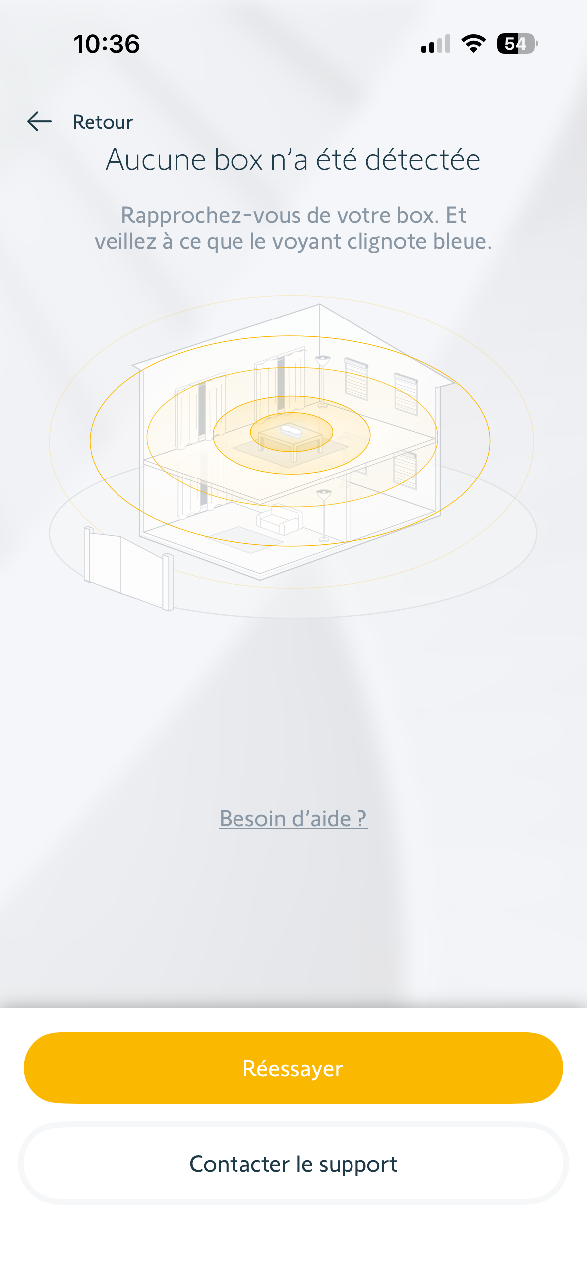

          &lt;div class=&quot;body-bd&quot;&gt;&lt;p&gt;Bonjour,&lt;br /&gt;J&amp;#39;utilise une box Tahoma Switch depuis quelques années. Tout se passait bien, pilotage des différents équipements sans soucis.&lt;br /&gt;Aujourd&amp;#39;hui, alors que je voulais piloter la fermeture de mes volets, je me suis aperçu que la box clignotait rouge, plus connectée à Internet à priori.&lt;br /&gt;Un peu surpris, j&amp;#39;ai donc voulu refaire la procédure de couplage de la Tahoma Switch avec mon réseau wifi dédié. Et là, surprise, impossible de se connecter via bluetooth pour compléter la procédure. Nous avons testé cela avec trois téléphones dont un qui n&amp;#39;avait jamais été utilisé pour cela auparavant. J&amp;#39;ai tenté un reset de la box comme indiqué dans la procédure, pas de changement.&lt;br /&gt;La LED bleue du dessus clignote bien durant la procédure mais aucun de nos téléphones ne détecte la Tahoma Swich...&lt;br /&gt;Si vous avez des idées?&lt;br /&gt;Merci par avance,&lt;br /&gt;Jean-Marc&lt;/p&gt;&lt;/div&gt;

          &lt;div class=&quot;body-bd&quot;&gt;&lt;p&gt;Bonjour,&lt;/p&gt;&lt;p&gt;J&amp;#39;ai voulu connecter pour la première fois ma tahoma switch mais lors de la connexion initiale en BT, j&amp;#39;ai un msg d&amp;#39;echec systématique.&lt;br /&gt;J&amp;#39;ai déjà fait un appui long sur le bouton en dessous pour une RAZ, ainsi qu&amp;#39;un appui long sur le bouton du milieu au dessus mais toujours en echec&lt;br /&gt;Elle clignote bien en bleu&lt;br /&gt;Quel pourrait être le souci s&amp;#39;il vous plaît ?&lt;/p&gt;&lt;p&gt;Voici le code 232129202566&lt;/p&gt;&lt;p&gt;Merci d&amp;#39;avance &lt;/p&gt;&lt;p&gt;Cordialement&lt;/p&gt;&lt;/div&gt;

          &lt;div class=&quot;body-bd&quot;&gt;&lt;p&gt;Bonjour à tous, &lt;/p&gt;&lt;p&gt;Après vérifications de mes paramètres wifi de ma livebox et malgré que je pensais l’avoir fait il y a longtemps, les fréquences 2,4 et 5Ghz n’étaient pas dissociées… Depuis qu’elles le sont, tout refonctionne.&lt;/p&gt;&lt;p&gt;Merci à tous et notamment à Vanessa pour le suivi! &lt;/p&gt;&lt;p&gt;Bonne journée&lt;/p&gt;&lt;/div&gt;

          &lt;div class=&quot;body-bd&quot;&gt;&lt;p&gt;Bonjour Vanessa, j’ai bien reçu votre mail de création de dossier SAV mais pas les documents… Je vous ai répondu par mail mais dans le doute, je vous préviens également ici ☺️&lt;/p&gt;&lt;p&gt;Cordialement,&lt;/p&gt;&lt;/div&gt;

          &lt;div class=&quot;body-bd&quot;&gt;&lt;p&gt;Merci de ce retour Mike,&lt;br /&gt;Je vous contacte par mail.&lt;/p&gt;&lt;/div&gt;

          &lt;div class=&quot;body-bd&quot;&gt;&lt;p&gt;Bonjour Vanessa et merci pour votre retour. J’imagine que par bloc d’alimentation vous voulez parler du chargeur mural? Car c’est ce que j’ai fait (cf mon post) =&amp;gt; j’a branché le câble USB de la TaHoma sur un hub mural =&amp;gt; problème non résolu… je l’ai également branché sur chargeur mural de smartphone et le problème reste identique…&lt;br /&gt;Merci pour votre aide.&lt;/p&gt;&lt;/div&gt;

          &lt;div class=&quot;body-bd&quot;&gt;&lt;p&gt;Bonjour Mike,&lt;br /&gt;Commencez par remplacer le bloc alimentation de votre Switch et testez de nouveau.&lt;br /&gt;Merci,&lt;/p&gt;&lt;/div&gt;

          &lt;div class=&quot;body-bd&quot;&gt;&lt;p&gt;Je viens d’effectuer un reset (en appuyant 7 secondes avec un trombone)…. La Switch reclignote bleu mais n’est toujours pas détectable.&lt;/p&gt;&lt;p&gt;La Switch a environ 14 mois.&lt;/p&gt;&lt;p&gt;Cordialement,&lt;/p&gt;&lt;/div&gt;

          &lt;div class=&quot;body-bd&quot;&gt;&lt;p&gt;Bonjour, j’ai également le même soucis ce matin. La box Switch a le voyant rouge en bas et le blanc clignotant en haut (l’appli me signale que la Switch s’est déconnectée à 4 heures du matin). Après avoir lu différents process, rien ne fonctionne… La box reste indétectable lorsque je veux reconfigurer le wifi (la led clignote bleu évidemment)… Actions mises en place: reboot de la Switch, de la livebox, changement du chargeur mural,…. rien ne fonctionne…. &lt;br /&gt;Serait-il possible d’avoir un support svp?&lt;/p&gt;&lt;p&gt;Merci pour votre aide.&lt;/p&gt;&lt;p&gt;Cordialement,&lt;/p&gt;&lt;/div&gt;
  <title>Réponse de Jean-Marc</title>
  <dc:creator>Jean-Marc</dc:creator>
          &lt;div class=&quot;body-bd&quot;&gt;&lt;p&gt;Bonjour, j&amp;#39;ai contacté le SAV hier matin. Malgré tous les tests que nous avons essayé, la box reste non détectable lors du jumelage BT.&lt;br /&gt;Ma box est donc partie pour un échange standard, pris en charge dans le cadre de la garantie.&lt;/p&gt;&lt;/div&gt;
          &lt;div class=&quot;body-bd&quot;&gt;&lt;p&gt;Voici ce qui se produit au moment du jumelage Bluetooth, le voyant de la box étant bien en train de clignoter en bleu après appui long sur le bouton au dessus de la box Tahoma Switch.&lt;/p&gt;&lt;/div&gt;
          &lt;div class=&quot;body-bd&quot;&gt;&lt;p&gt;Bonjour,&lt;br /&gt;Aucune adresse IP bloquée sur mon réseau et aucun problème côté Internet.&lt;br /&gt;Là, je suis en amont de la connexion &amp;quot;IP&amp;quot; puisqu&amp;#39;il m&amp;#39;est impossible de jumeler mon téléphone avec la Tahoma en Bluetooth afin de reconfigurer le wifi. C&amp;#39;est pourtant une procédure simple que j&amp;#39;ai déjà réalisé sans souci quelques fois dans le passé.&lt;br /&gt;Lundi, je pense me fendre d&amp;#39;un appel au support client.&lt;/p&gt;&lt;/div&gt;
          &lt;div class=&quot;body-bd&quot;&gt;&lt;p&gt;Bonsoir Jean-Marc&lt;br /&gt;Si vous avez un réseau complexe vous devez savoir l&amp;#39;administrer.&lt;/p&gt;&lt;p&gt;Si il y a eu un problème coté accès serveur comme vous le pensez, votre accès est bloqué sur une adresse IP qui ne réponds plus.&lt;br /&gt;Pour les personnes qui ne connaissent pas le fonctionnement réseau on leur demande de redémarrer la box, ce qui réinitialise la connexion avec les serveurs.&lt;/p&gt;&lt;p&gt;Maintenant si vous savez administrer votre réseau vous savez faire tomber la connexion correspondante à l&amp;#39;adresse IP de Tahoma.&lt;/p&gt;&lt;/div&gt;
          &lt;div class=&quot;body-bd&quot;&gt;&lt;p&gt;Bonsoir&lt;br /&gt;Rebooter ma box ne servira à rien. Mon réseau est complexe et j’ai d’autres appareils connectés sur le même réseau wifi qui fonctionnent parfaitement bien : robot aspirateur, alarme Somfy, box Sauter, Thermomix, etc. Mon problème n’est pas lié à Internet mais au fait que je n’arrive plus à voir la box TaHoma en Bluetooth lors de la procédure de jonction au wifi.&lt;/p&gt;&lt;/div&gt;
          &lt;div class=&quot;body-bd&quot;&gt;&lt;p&gt;Bonsoir&lt;br /&gt;On ne commence toujours par rebootez la box internet avant de faire quoi ce soit sur Tahoma.&lt;/p&gt;&lt;p&gt;Je n&amp;#39;ai pas de problème sur ma connexion Tahoma Switch.&lt;/p&gt;&lt;/div&gt;
  <title>Réponse de Loïc S.</title>
  <dc:creator>Loïc S.</dc:creator>
          &lt;div class=&quot;body-bd&quot;&gt;&lt;p&gt;Problème similaire avec un kit de connectivité et impossible de se loger sur l&amp;#39;appli tahoma. Je me demande s&amp;#39;il n&amp;#39;y a pas un problème côté serveur chez Somfy.&lt;/p&gt;&lt;/div&gt;
