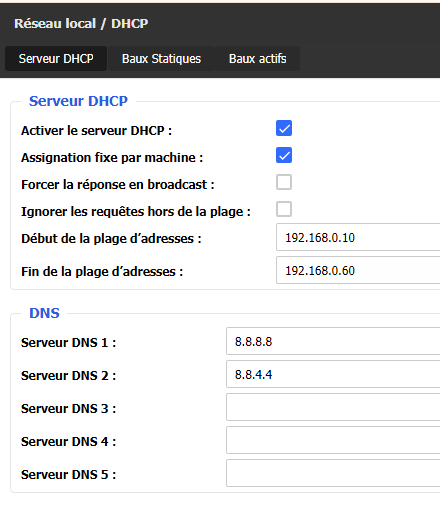

          &lt;div class=&quot;body-bd&quot;&gt;&lt;p&gt;Bonjour,&lt;br /&gt;Voir pièces jointe SVP.&lt;/p&gt;&lt;p&gt;Merci,&lt;/p&gt;&lt;/div&gt;
          &lt;div class=&quot;body-bd&quot;&gt;&lt;p&gt;Bonsoir Alain&lt;br /&gt;Il n&amp;#39;y a qu&amp;#39;un message pour une perte de wifi ou une perte de réseau.&lt;/p&gt;&lt;p&gt;Votre Link est bien connecté a la box mais il ne dialogue plus avec les serveurs Somfy.&lt;/p&gt;&lt;p&gt;Je ne vois rien de particulier dans le paramétrage de la carte wifi&lt;/p&gt;&lt;p&gt;Vous pouvez essayer d&amp;#39;utiliser les serveurs DNS de Google à la place de ceux de Free.&lt;/p&gt;&lt;/div&gt;
