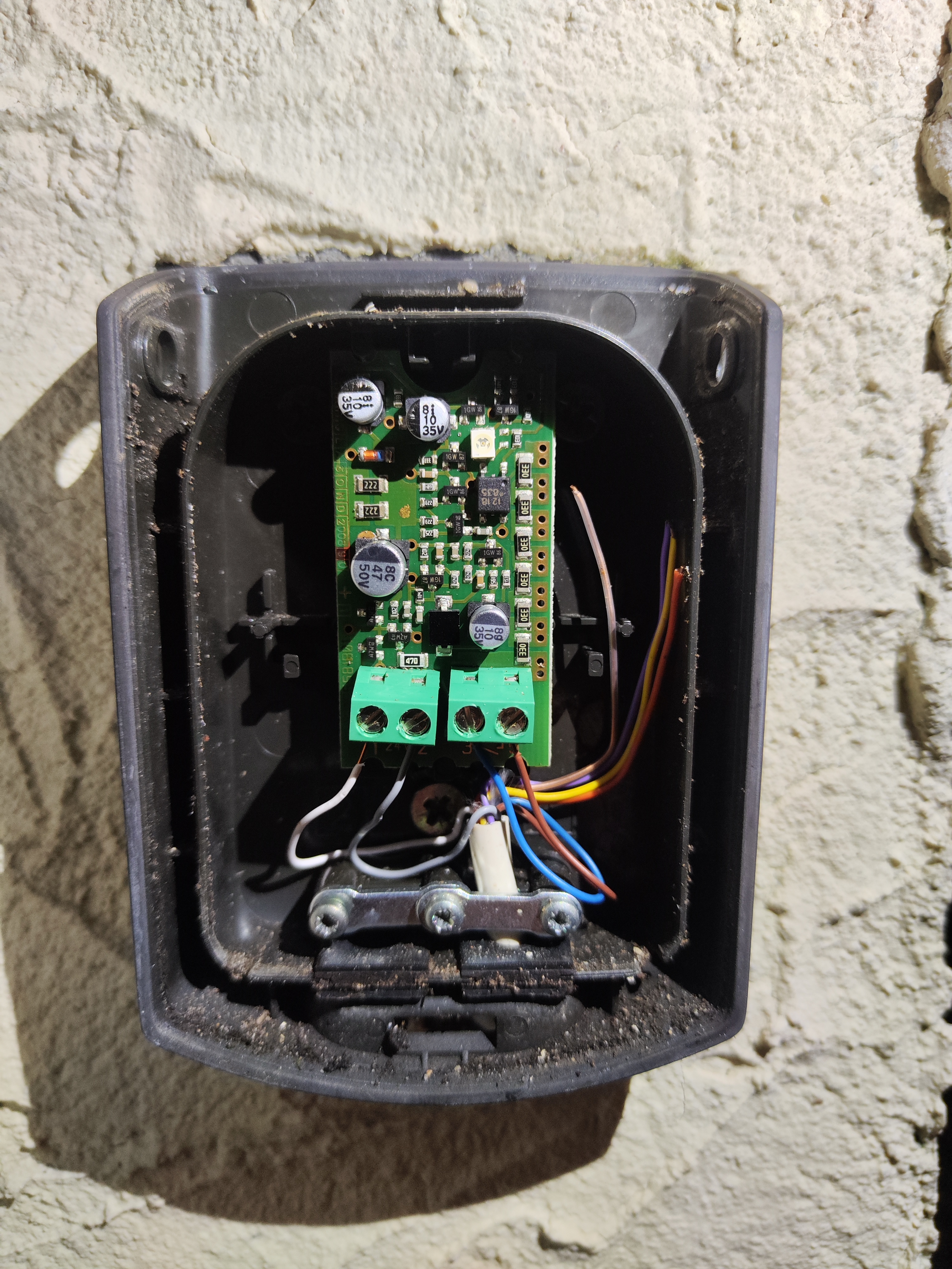

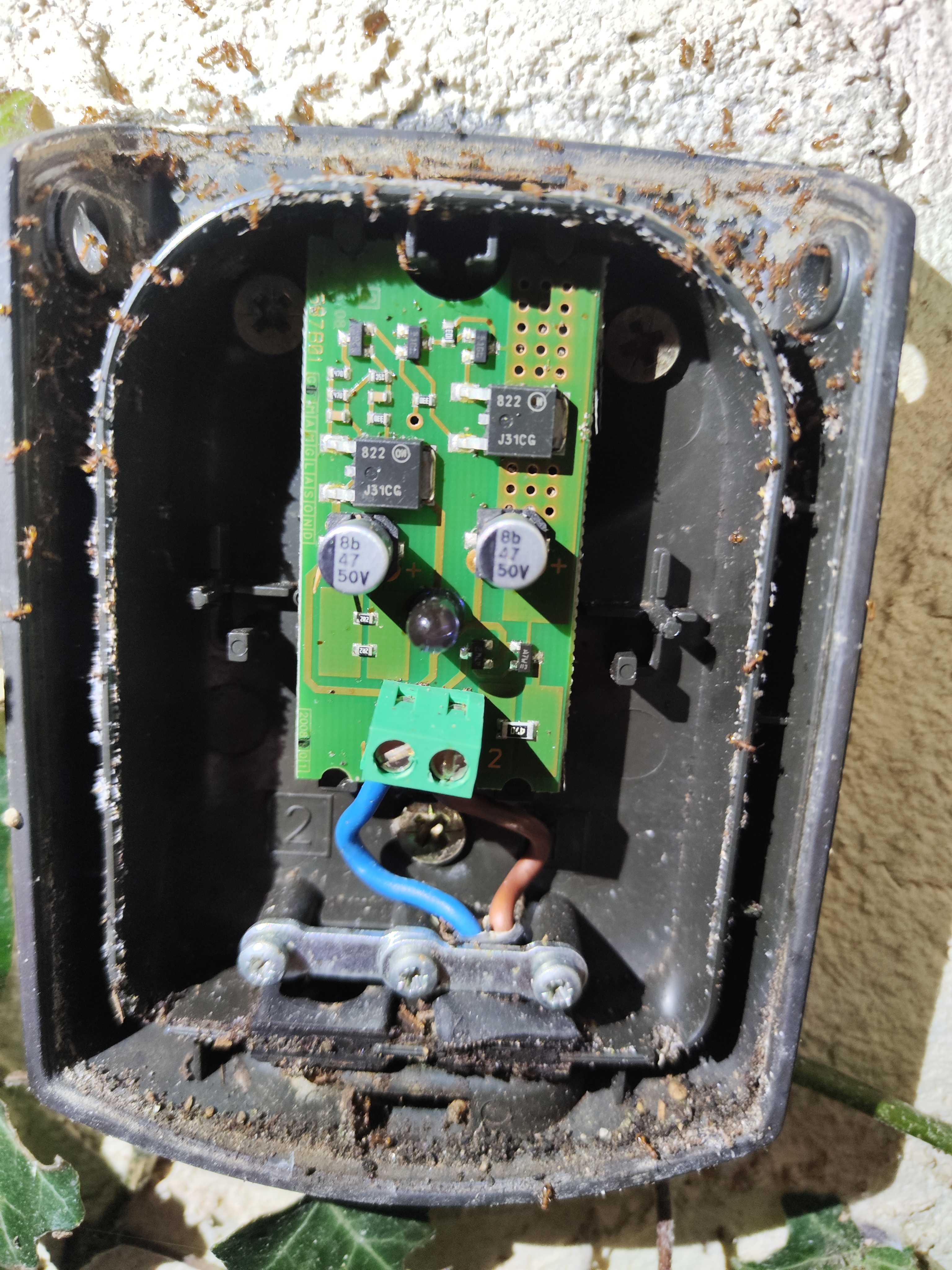

          &lt;div class=&quot;body-bd&quot;&gt;&lt;p&gt;Bonjour,&lt;/p&gt;&lt;p&gt;Vos boîtiers restent malgré cela tout à fait réparables à moindre coût.&lt;br /&gt;Faites un mail au lien indiqué ici : &lt;a href=&quot;https://forum.somfy.fr/users/6899912&quot; rel=&quot;nofollow&quot;&gt;https://forum.somfy.fr/users/6899912&lt;/a&gt;&lt;/p&gt;&lt;p&gt;Restera à faire un bon nettoyage des cellules, leurs cartes ne semblent pas endommagées...&lt;/p&gt;&lt;/div&gt;

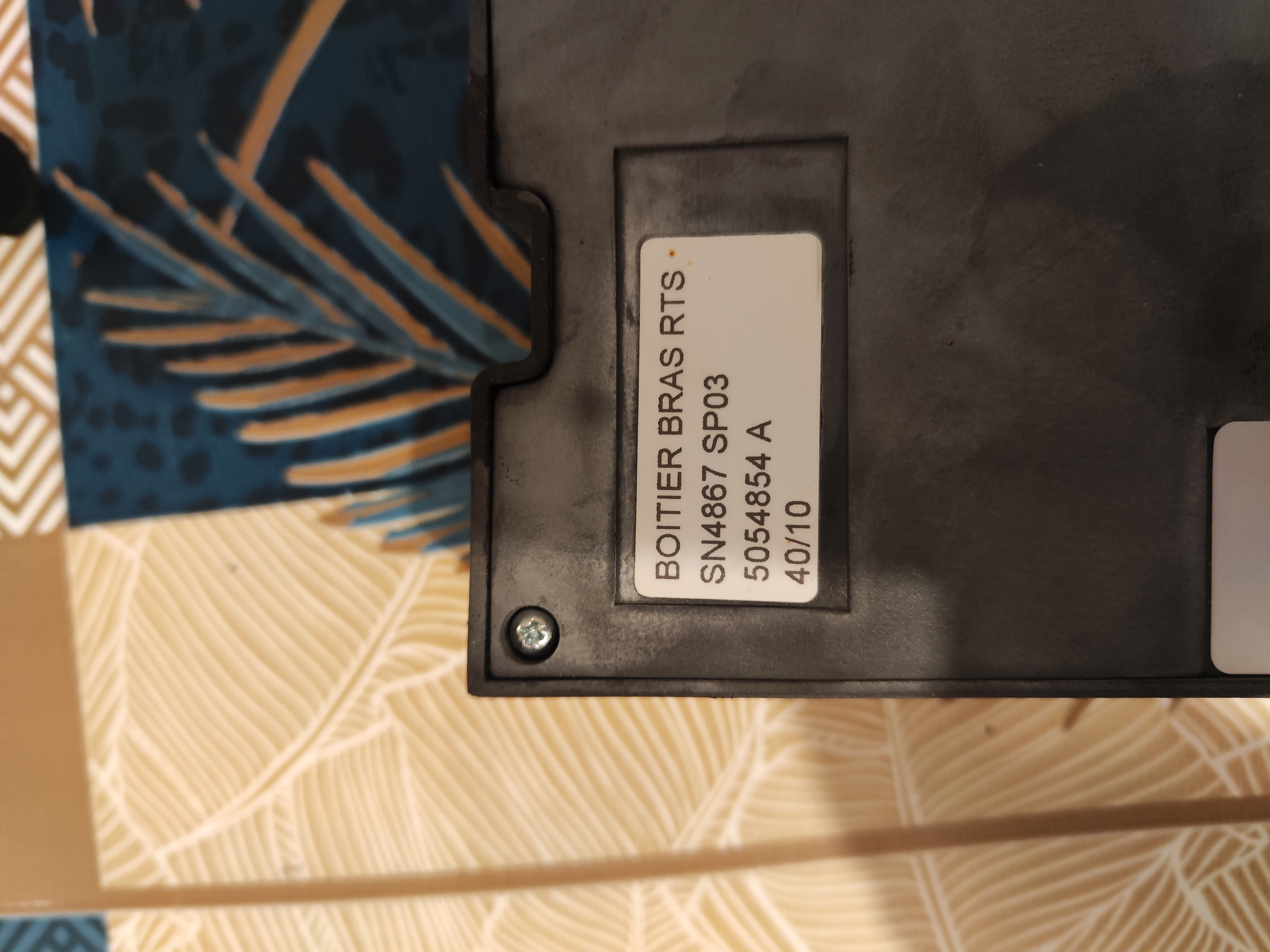

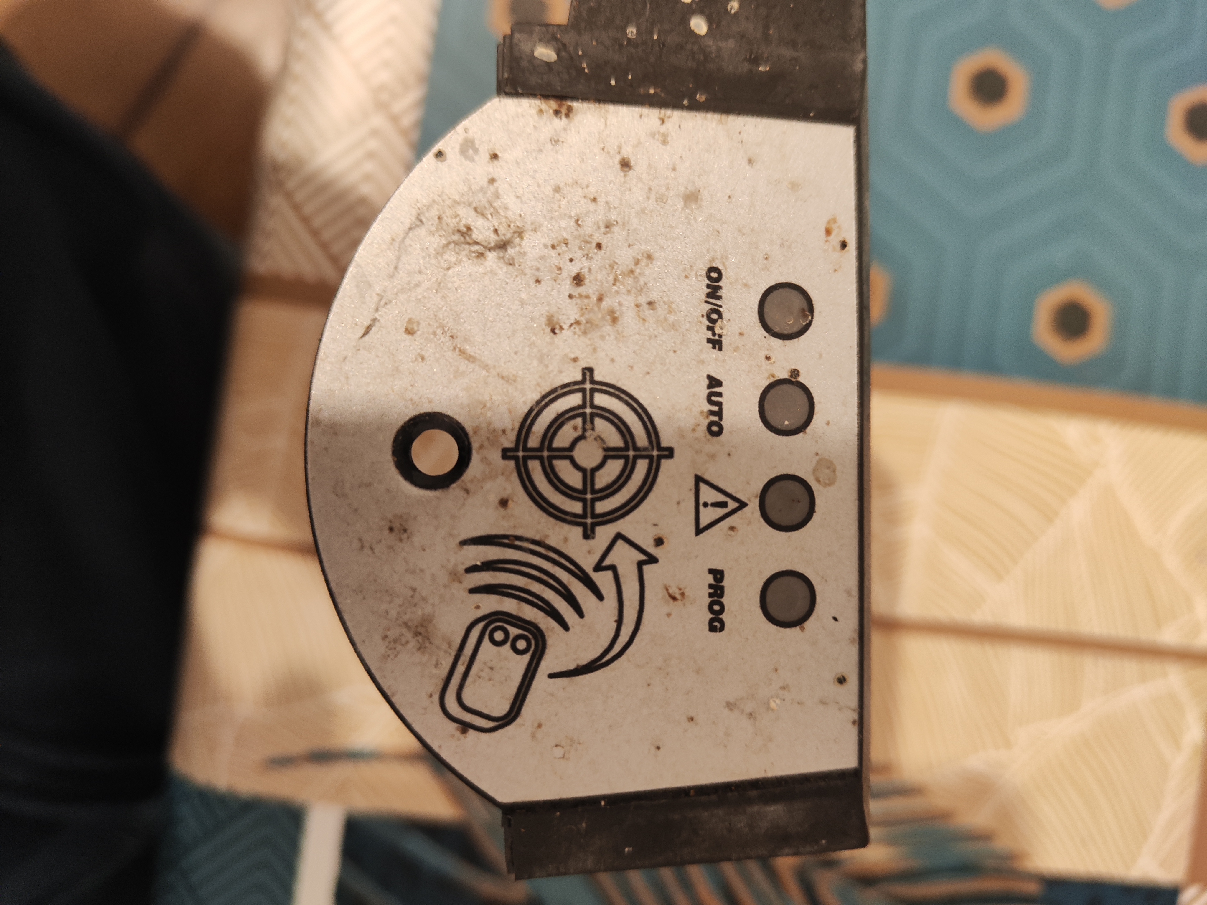

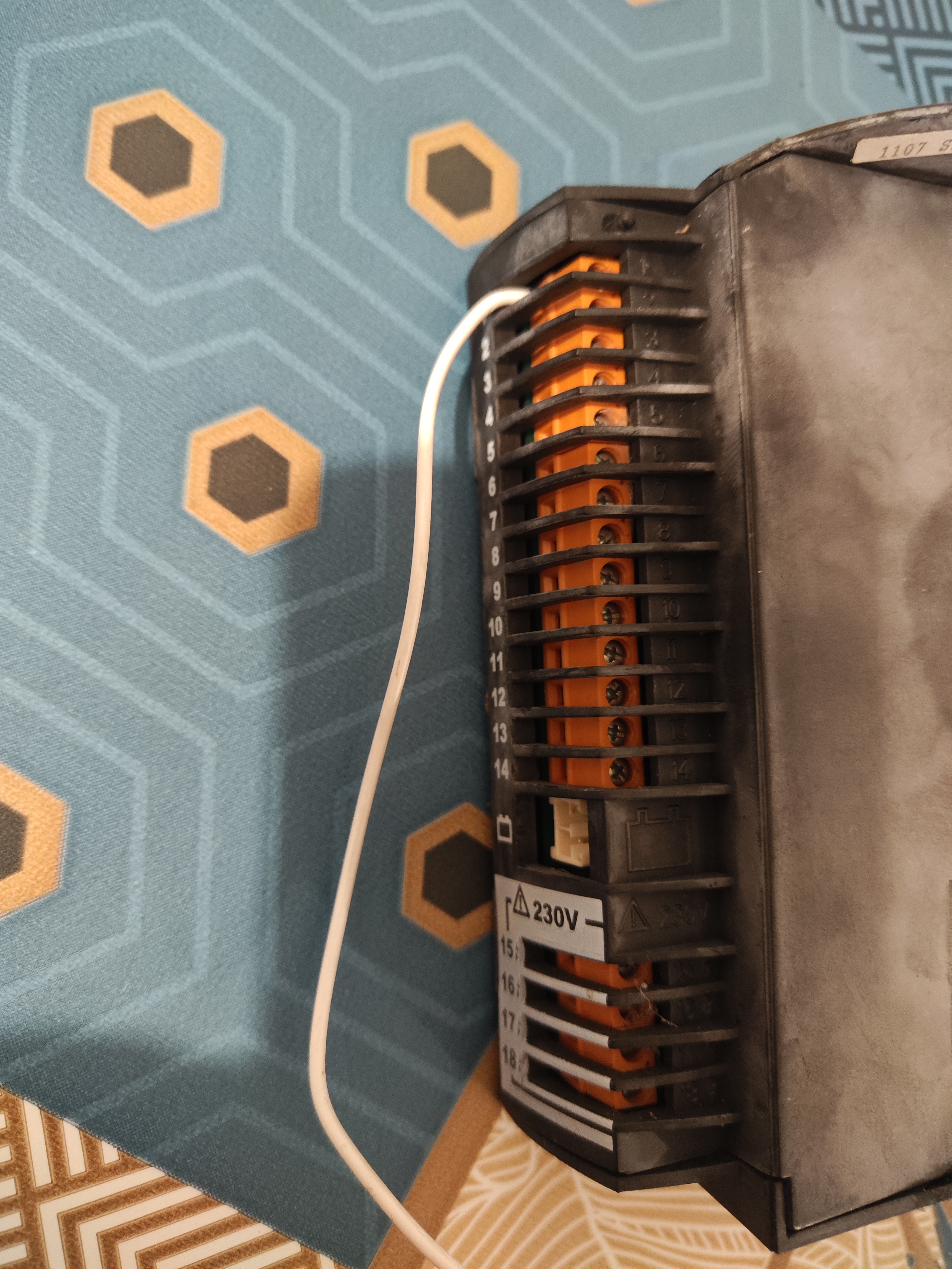

          &lt;div class=&quot;body-bd&quot;&gt;&lt;p&gt;Bonjour, suite a l ajout d une télécommande sur mon portail battant motorisé par deux moteur a bras articulé SOMFY ,j ai diagnostiqué une panne de la carte électronique ….&lt;/p&gt;&lt;p&gt;les symptômes était que pendant l étalonnages des battants :&lt;br /&gt;le moteur m1 s ouvre et le m2 le précède .&lt;br /&gt;appui sur la télécommande pour cycle de fermeture mais seul m2 ce referme et m1 ne bouge pas .&lt;br /&gt;après deux heures d essais avec le même résultat &lt;br /&gt;j ai inversé sur la carte m1 et m2 de position &amp;quot; en respectant les polarité&amp;quot; et la pareil sauf que c est m2 en position une qui ne veut plus se fermer .&lt;/p&gt;&lt;p&gt;donc j en conclu que le contacte de la carte pour la fermeture sur les borne 11 et 12 ne fonctionne plus .&lt;/p&gt;&lt;p&gt;je voudrais changer la carte mais elle ne se fait plus d après le forum .&lt;br /&gt;j ai joins les photos et aimerais savoir quelle carte je pourrait adapter  .&lt;br /&gt;d&amp;#39;après les tutos de détection de référence ce serait un S6000 d avant 2010 on/off  4 voyant  &lt;/p&gt;&lt;p&gt;Merci,&lt;/p&gt;&lt;/div&gt;
          &lt;div class=&quot;body-bd&quot;&gt;&lt;p&gt;Oui, ce boitier On/Off souffre d&amp;#39;un défaut connu.&lt;br /&gt;Si vous ouvrez la mémoire régulièrement, pas de souci. Si vous ouvrez la mémoire très rarement, alors il grille.&lt;/p&gt;&lt;p&gt;C&amp;#39;est pour cette raison que des boitiers On/Off peuvent durer 20 ans et d&amp;#39;autres que 10.&lt;/p&gt;&lt;p&gt;Ce défaut est naturellement supprimé sur les boitiers BUS/Start, par contre il faut changer les cellules.&lt;/p&gt;&lt;p&gt;Votre boitier a plus de 15 ans, ce qui est franchement pas mal.&lt;br /&gt;Le changer ainsi que les cellules au vu de vos photos ne fera pas de mal :-)&lt;/p&gt;&lt;p&gt;Bonne journée&lt;/p&gt;&lt;/div&gt;

          &lt;div class=&quot;body-bd&quot;&gt;&lt;p&gt;merci pour l info mais je me permet une dernière question :&lt;br /&gt;est ce un problème connu ou reconnu car mon père a eu le même souci suite a l essais d ajout d une télécommande sur la même réf de moteur .&lt;/p&gt;&lt;p&gt;c est quand même improbable que l ajout d une télécommande fasse défaillir un portail &amp;quot;mais bon l électronique a toujours son lot de surprise .&lt;/p&gt;&lt;p&gt;et ensuite le modele que vous me proposé comporte deux cellule mais celle que j ai ne sont pas compatible avec la carte seul . si je refere au tableau les cellule en 4 borne sont compatible . mais votre avis d expert suffira ...&lt;/p&gt;&lt;p&gt;bien a vous &lt;/p&gt;&lt;p&gt;cordialement&lt;/p&gt;&lt;/div&gt;
