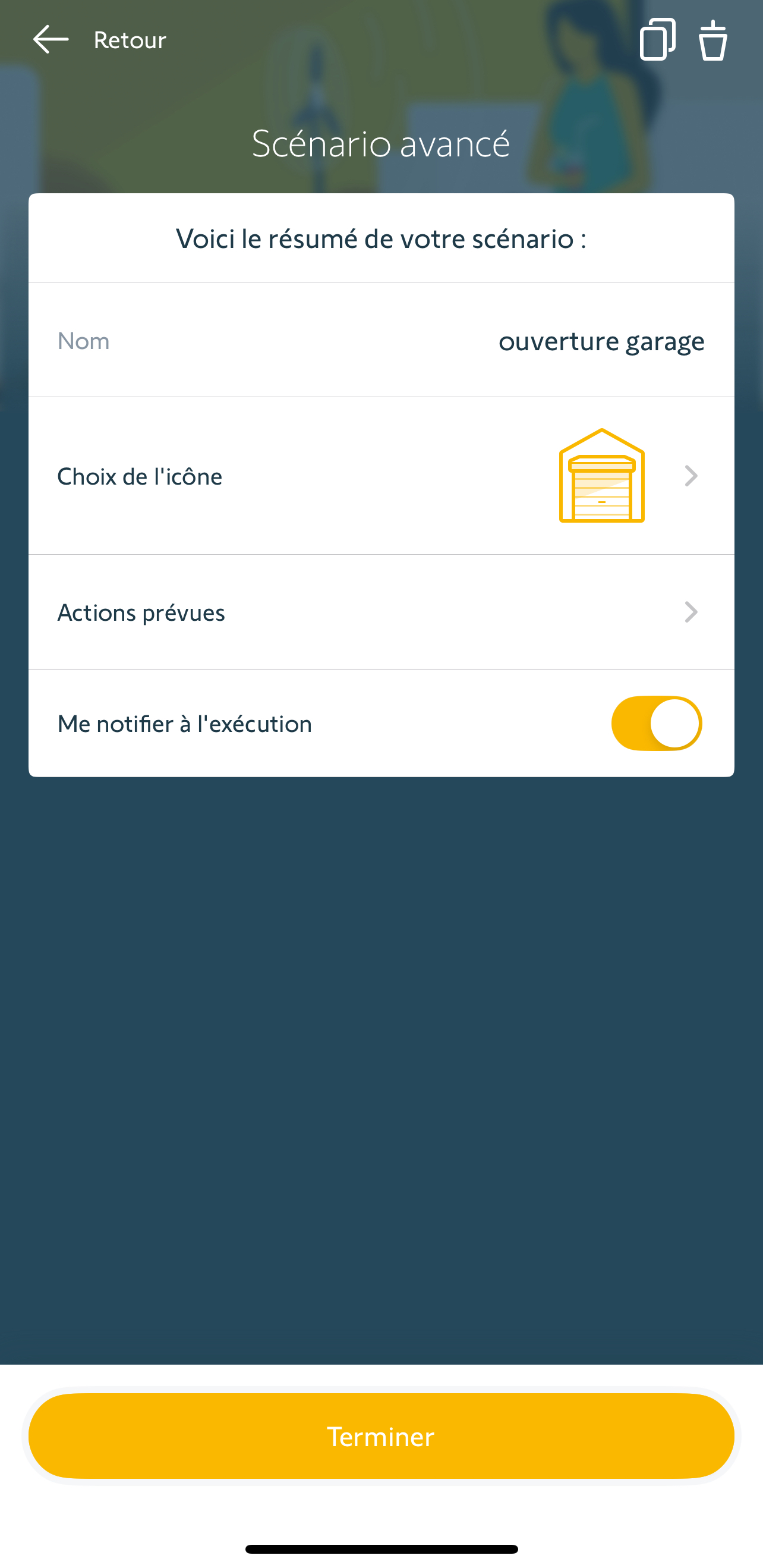

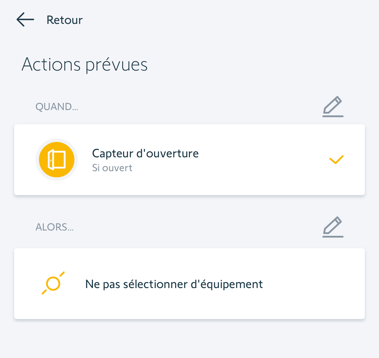

          &lt;div class=&quot;body-bd&quot;&gt;&lt;p&gt;Bonsoir et merci pour cet échange,&lt;br /&gt;J&amp;#39;avais la même question qu&amp;#39;Aurélien et la réponse de Jacky m&amp;#39;a permis de commander ce détecteur pour ma Tahoma.&lt;br /&gt;Reconnaissance hyper simple pour la box, un peu de bricolage pour fabriquer des supports convenants à l&amp;#39;installation sur ma porte de garage, et aucun problème pour le scénario (mon premier). Captures écrans en PJ.&lt;br /&gt;Serait-il possible (en ajoutant éventuellement d&amp;#39;autres capteurs) de détecter si la porte de garage est encore ouverte au bout de 30 minutes et si tel est le cas d&amp;#39;envoyer la commande de fermeture ?&lt;br /&gt;Merci pour votre aide&lt;/p&gt;&lt;/div&gt;
