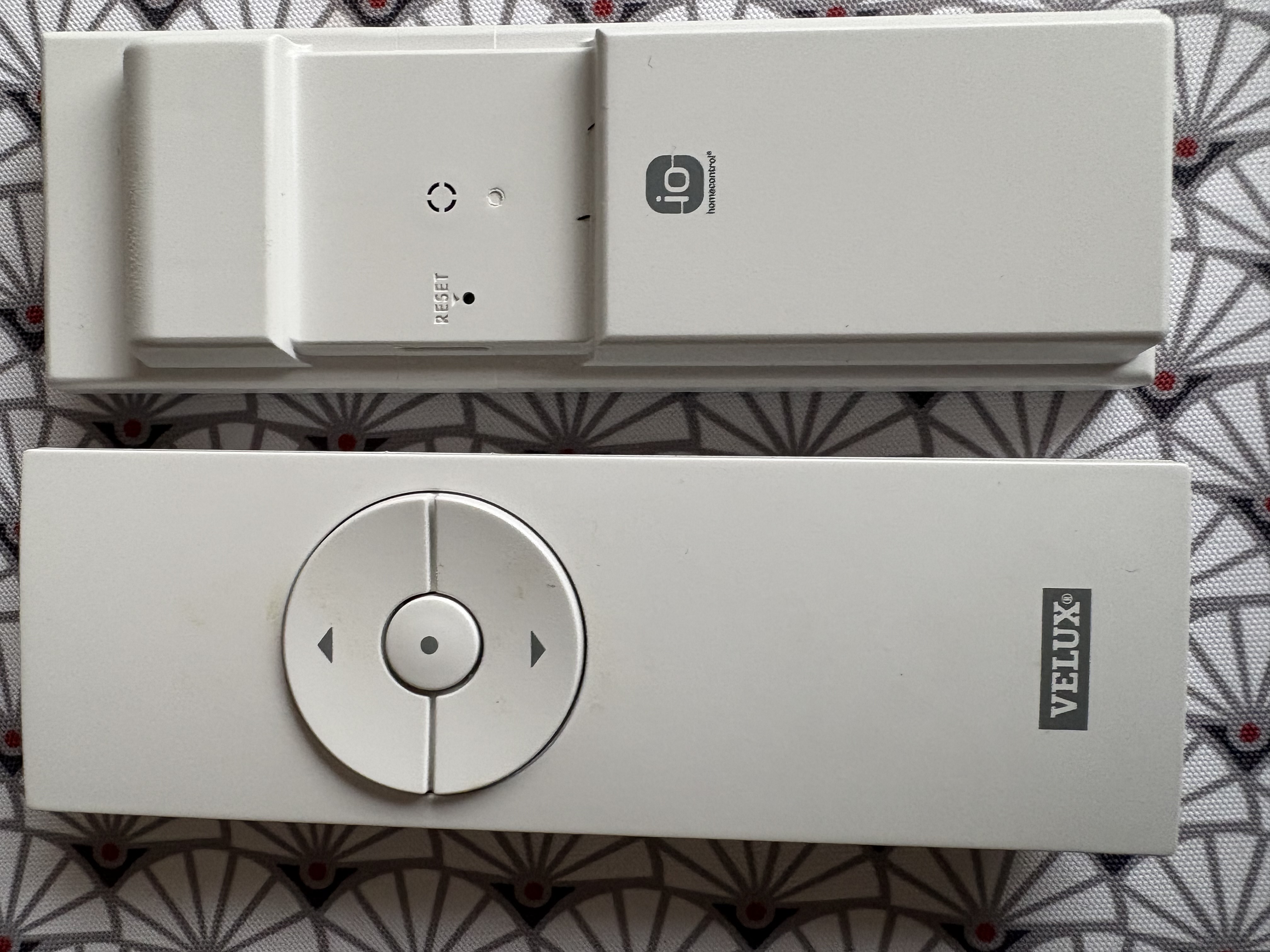

          &lt;div class=&quot;body-bd&quot;&gt;&lt;p&gt;Bonjour Mesieurs&lt;br /&gt;J&amp;#39;ai essayé hier vos deux procédures ci-dessus et aucune ne fonctionne.&lt;br /&gt;Pour info, ce sont des télécommandes Velux type 3U B01 WW que j&amp;#39;ai en ma possession et elles pilotent des stores électriques extérieurs.&lt;br /&gt;Merci pour votre retour et joyeux Noël à vous.&lt;br /&gt;Bernard&lt;/p&gt;&lt;/div&gt;

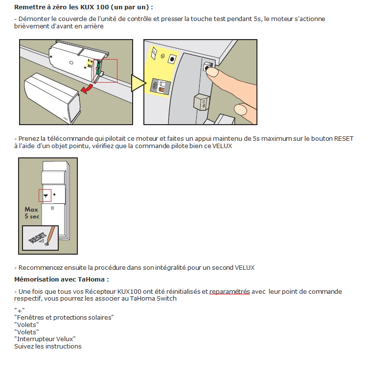

          &lt;div class=&quot;body-bd&quot;&gt;&lt;p&gt;Bonsoir&lt;/p&gt;&lt;p&gt;Certes Jacky, mais là on parle d&amp;#39;une KUX 100 pas d&amp;#39;une KLR.&lt;br /&gt;La KUX 100 n&amp;#39;est pas 2 way&amp;#39;s.&lt;/p&gt;&lt;p&gt;Bonne journée.&lt;/p&gt;&lt;/div&gt;

          &lt;div class=&quot;body-bd&quot;&gt;&lt;p&gt;Bonjour&lt;/p&gt;&lt;p&gt;Voyez la pièce jointe.&lt;/p&gt;&lt;/div&gt;
