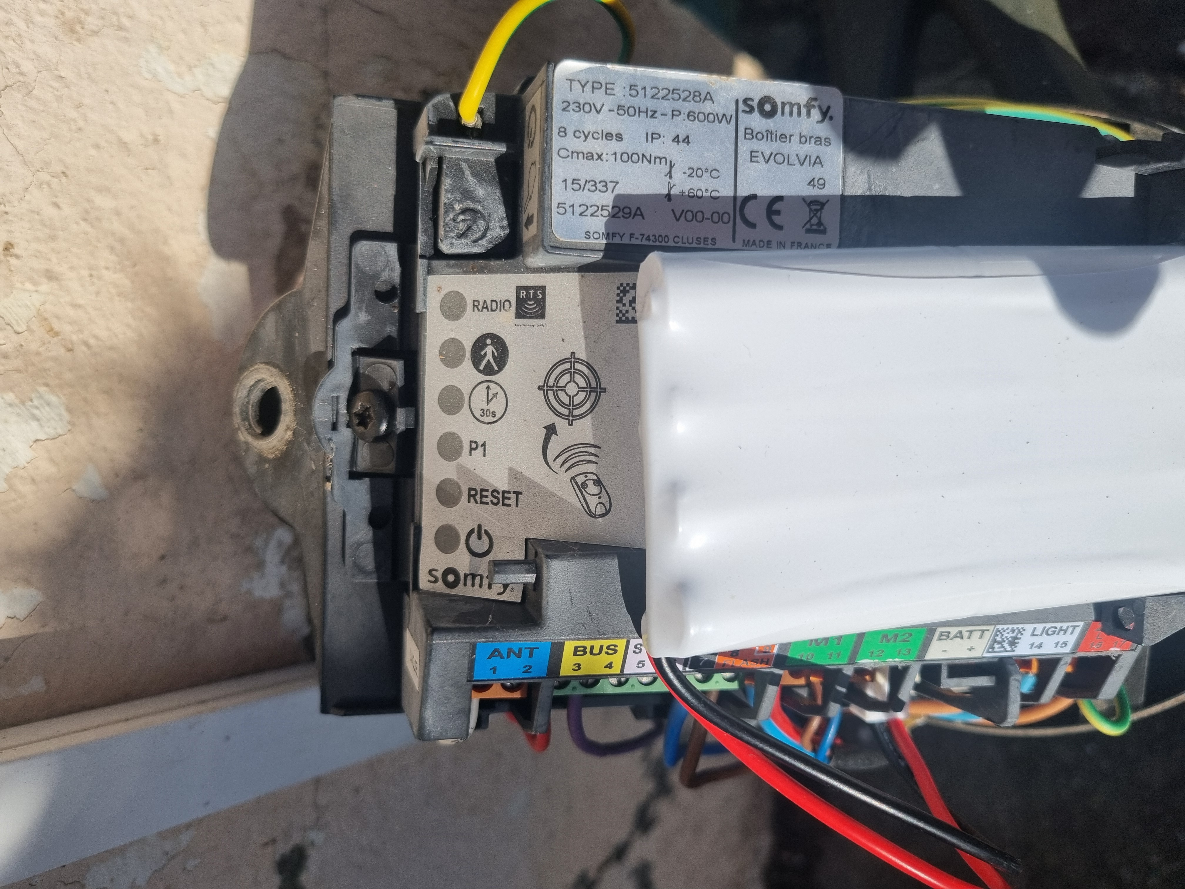

          &lt;div class=&quot;body-bd&quot;&gt;&lt;p&gt;Bonjour. &lt;br /&gt;Une petite précision il y a 2 jours au moment de la pluie mon moteur ne fonctionne plus j&amp;#39;ai ouvert le capot et une la led rouge la plus à gauche clignoter 7 fois j&amp;#39;ai débrancher la batterie et fais tomber le disjoncteur après 3min j&amp;#39;ai tout remis et tout à fonctionné dite moi votre avis &lt;br /&gt;Merci a voud&lt;/p&gt;&lt;/div&gt;

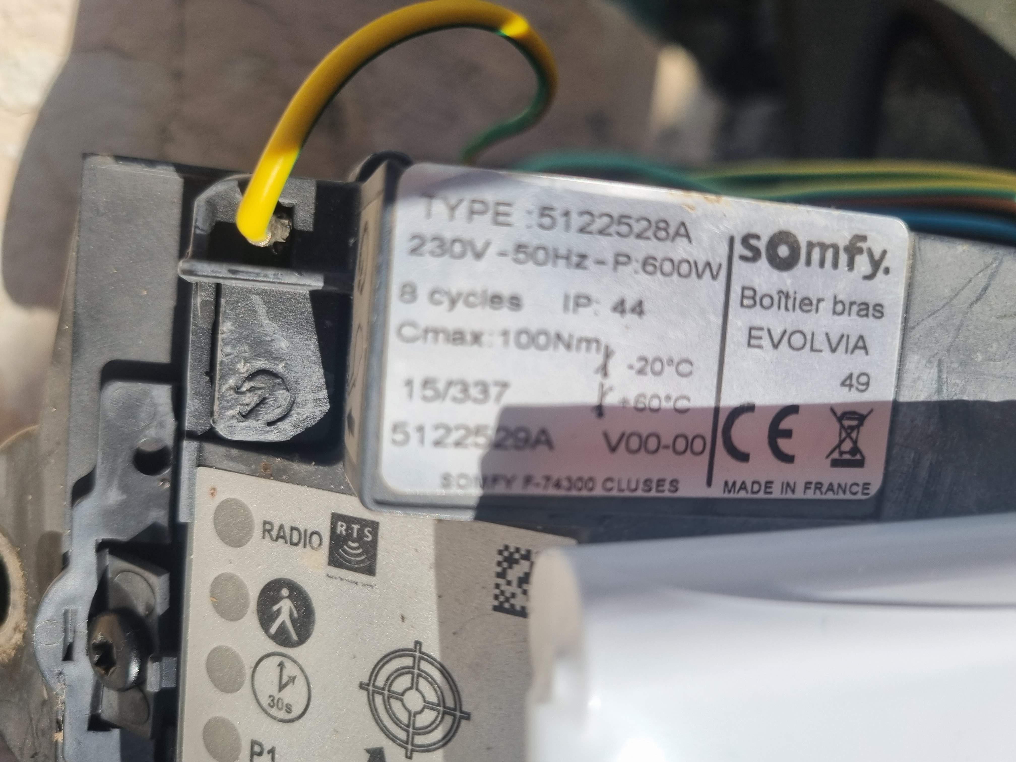

          &lt;div class=&quot;body-bd&quot;&gt;&lt;p&gt;Re&lt;br /&gt;Pour le 2em fils de terre il repart sur l&amp;#39;autre moteur&lt;/p&gt;&lt;/div&gt;

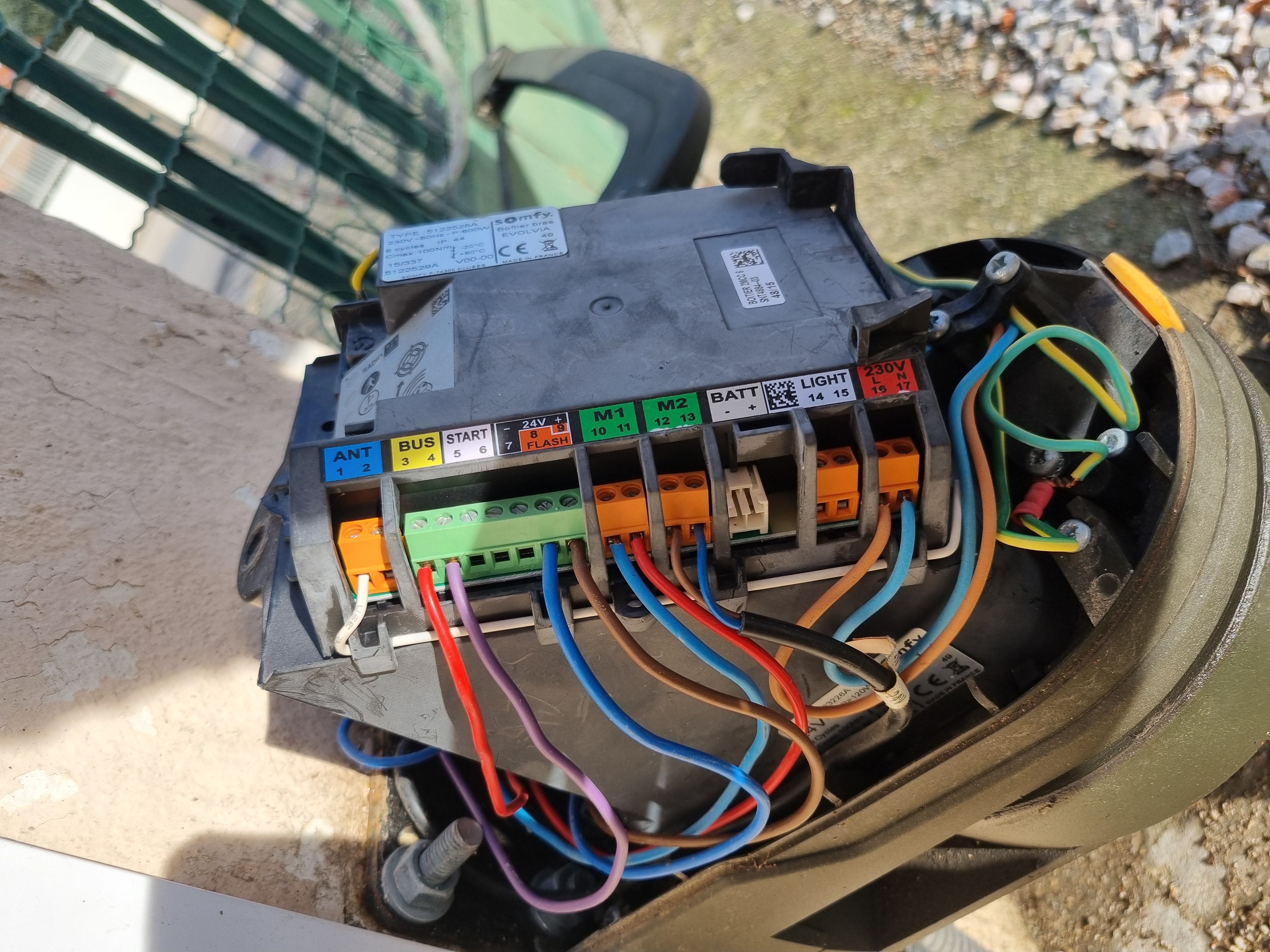

          &lt;div class=&quot;body-bd&quot;&gt;&lt;p&gt;Alors si c&amp;#39;est le 30ma qui tombe il faut déjà chercher quel consommateur le fait tomber.&lt;br /&gt;En général un 30ma est en début de rangée dans le tableau, donc il faut être certain que c&amp;#39;est la ligne dédiée au portail qui fait sauter le 30ma.&lt;/p&gt;&lt;p&gt;Si vous avez la certitude que c&amp;#39;est bien la ligne portail qui fait sauter le 30ma, vous pouvez être sûr que c&amp;#39;est la ligne et non le boitier. Preuve en est, le défaut persiste après avoir débranché la terre sur le moteur.&lt;/p&gt;&lt;p&gt;Les branchements sont propres, mais pourquoi 2 fils de terre ?&lt;/p&gt;&lt;p&gt;Bonne journée&lt;/p&gt;&lt;/div&gt;

          &lt;div class=&quot;body-bd&quot;&gt;&lt;p&gt;Un disjoncteur qui saute n&amp;#39;a rien à voir avec la terre.&lt;br /&gt;Une terre défectueuse fait sauter le 30ma, un disjoncteur qui saute est uniquement du à un court jus sur la ligne dédiée.&lt;/p&gt;&lt;p&gt;Pour lever le doute sur le boitier, débranchez le 230v au boitier et isolez avec deux wago.&lt;br /&gt;Si le défaut persiste = ligne endommagée, si le défaut disparait = boitier endommagé.&lt;/p&gt;&lt;p&gt;Ne changez pas le boitier avant d&amp;#39;avoir le diag formel !&lt;br /&gt;&lt;a href=&quot;https://boutique.somfy.fr/boitier-electronique-rts-pour-evolvia-400-450-passeo-800.html&quot; rel=&quot;nofollow&quot;&gt;https://boutique.somfy.fr/boitier-electronique-rts-pour-e...&lt;/a&gt;&lt;/p&gt;&lt;p&gt;Bonne journée à vous&lt;/p&gt;&lt;/div&gt;

          &lt;div class=&quot;body-bd&quot;&gt;&lt;p&gt;Bonjour,&lt;/p&gt;&lt;p&gt;Eviter les photos coupées, cela fait perdre du temps!&lt;br /&gt;Montrez des photos du câblage sur le boîtier (en entier).&lt;/p&gt;&lt;p&gt;Si vous avez un éclairage de zone raccordé, débranchez-le.&lt;/p&gt;&lt;/div&gt;
