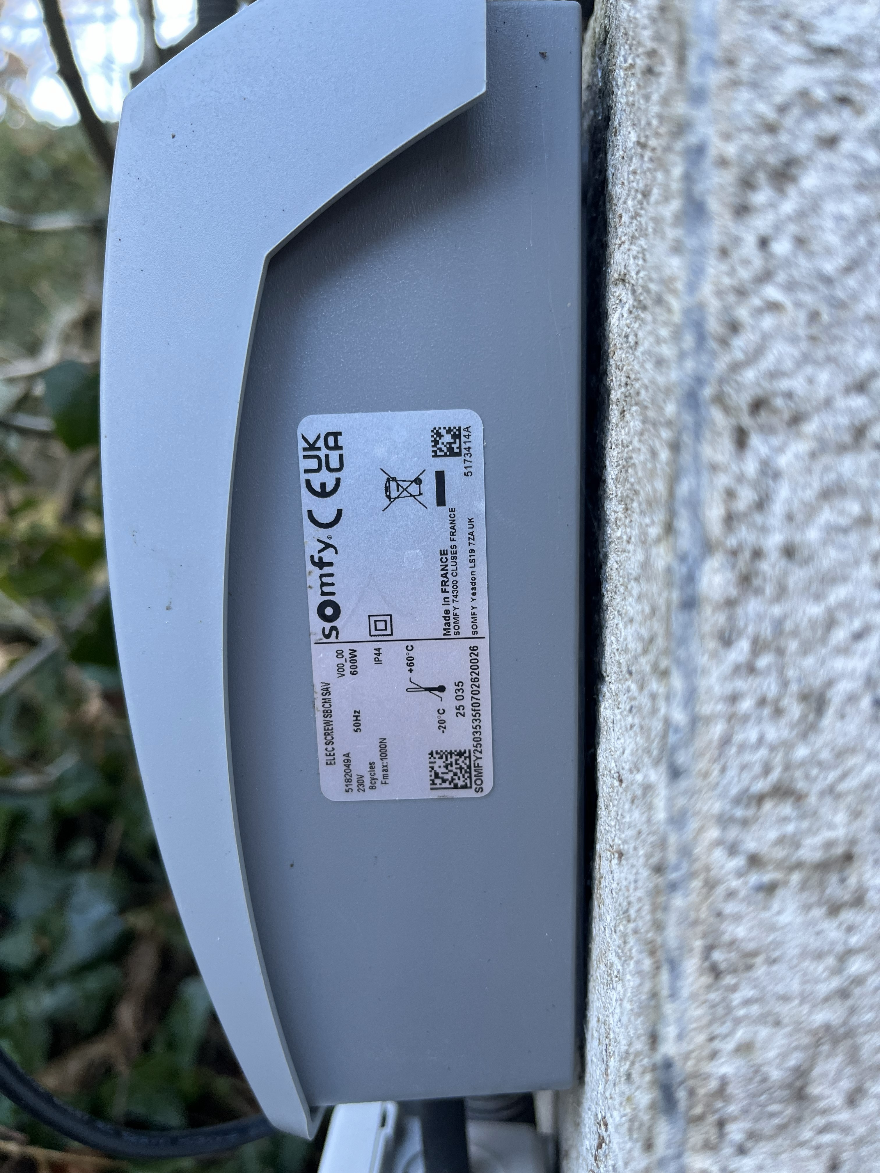

          &lt;div class=&quot;body-bd&quot;&gt;&lt;p&gt;Merci pour vos réponses. Je pense  que finalement j&amp;#39;ai acheté le bon boîtier. Le problème c&amp;#39;est que l&amp;#39;identification sur l&amp;#39;étiquette n&amp;#39;est pas évidente (voir photo). Comme je suis novice en la matière...J&amp;#39;avais simplement utilisé la mauvaise documentation,  celle du  Wispa 800 au lieu de de la doc SC 5 mais  comme la procédure de réinitialisation est la même, je n&amp;#39;ai pas vu la différence et j&amp;#39;ai pensé que j&amp;#39;avais un Wispa 800. Ce qui se passe en fait, c&amp;#39;est qu&amp;#39;après la procédure de réinitialisation de la fermeture/ouverture (4 x ouverture/fermeture à petite vitesse, puis voyant on/off fixe). Ensuite le portail s&amp;#39;ouvre normalement mais après qq cycles d&amp;#39;ouverture/fermeture,  il ne s&amp;#39;ouvre plus qu&amp;#39; en petite vitesse en M1, puis en M2. La fermeture elle, se fait en toujours en grande vitesse. Après 2 réinitialisations , le problème persiste (ouverture alternative M1 puis M2 à petite vitesse) .&lt;br /&gt;Merci d&amp;#39;avance pour vos suggestions&lt;/p&gt;&lt;/div&gt;

          &lt;div class=&quot;body-bd&quot;&gt;&lt;p&gt;Bonjour,&lt;/p&gt;&lt;p&gt;Il faut se méfier de l&amp;#39;auto-diagnostic, il vaut mieux d&amp;#39;abord poser votre problème dans le forum.&lt;/p&gt;&lt;p&gt;Si vous avez encore des problèmes avec un boîtier compatible ou pas, la cause pourrait provenir d&amp;#39;ailleurs, moteur, cellules, câblage ...&lt;/p&gt;&lt;p&gt;Quel était le problème d&amp;#39;origine ?&lt;br /&gt;Votre boîtier est probablement réparable, et il n&amp;#39;y avait pas de souci de correspondance.&lt;/p&gt;&lt;p&gt;Quel est l&amp;#39;âge de l&amp;#39;ancien boîtier ?&lt;/p&gt;&lt;p&gt;Montrez sa photos et celles de ses étiquettes.&lt;/p&gt;&lt;/div&gt;

          &lt;div class=&quot;body-bd&quot;&gt;&lt;p&gt;Qui vous a vendu ce boitier ? Pas Somfy en tout cas !&lt;/p&gt;&lt;p&gt;Bien sûr que non que ce n&amp;#39;est pas le bon boitier.&lt;/p&gt;&lt;p&gt;Voici celui qui vous fallait, malgré sa ressemblance, la logique de commande est différente : &lt;a href=&quot;https://boutique.somfy.fr/boitier-electronique-pour-exavia-500-sgs-400-wispa-800.html&quot; rel=&quot;nofollow&quot;&gt;https://boutique.somfy.fr/boitier-electronique-pour-exavi...&lt;/a&gt;&lt;/p&gt;&lt;p&gt;Pour le Wispa c&amp;#39;est celui ci : &lt;a href=&quot;https://boutique.somfy.fr/boitier-electronique-exavia-500-star-wispa.html&quot; rel=&quot;nofollow&quot;&gt;https://boutique.somfy.fr/boitier-electronique-exavia-500...&lt;/a&gt;&lt;/p&gt;&lt;p&gt;Pas la même réf, donc pas le même produit.&lt;/p&gt;&lt;p&gt;Bonne journée&lt;/p&gt;&lt;/div&gt;
