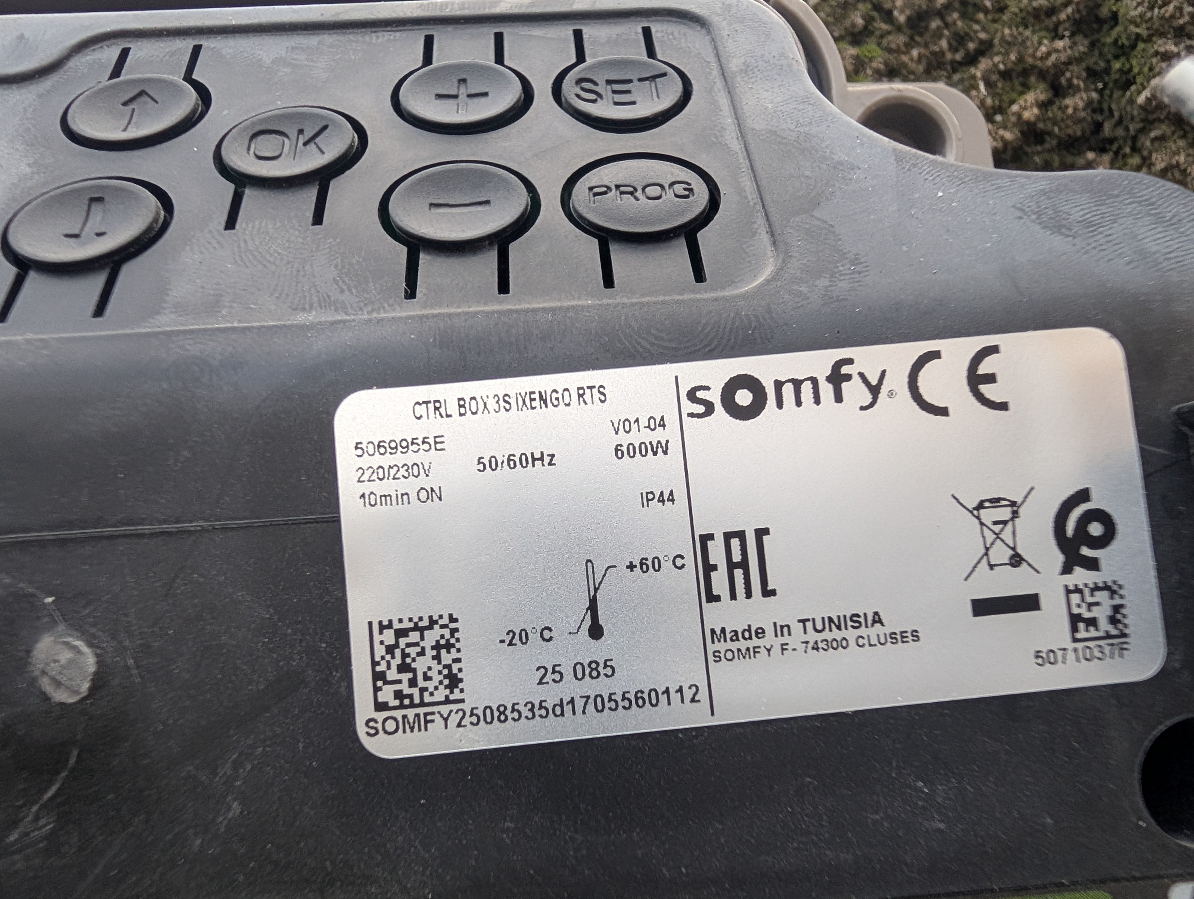

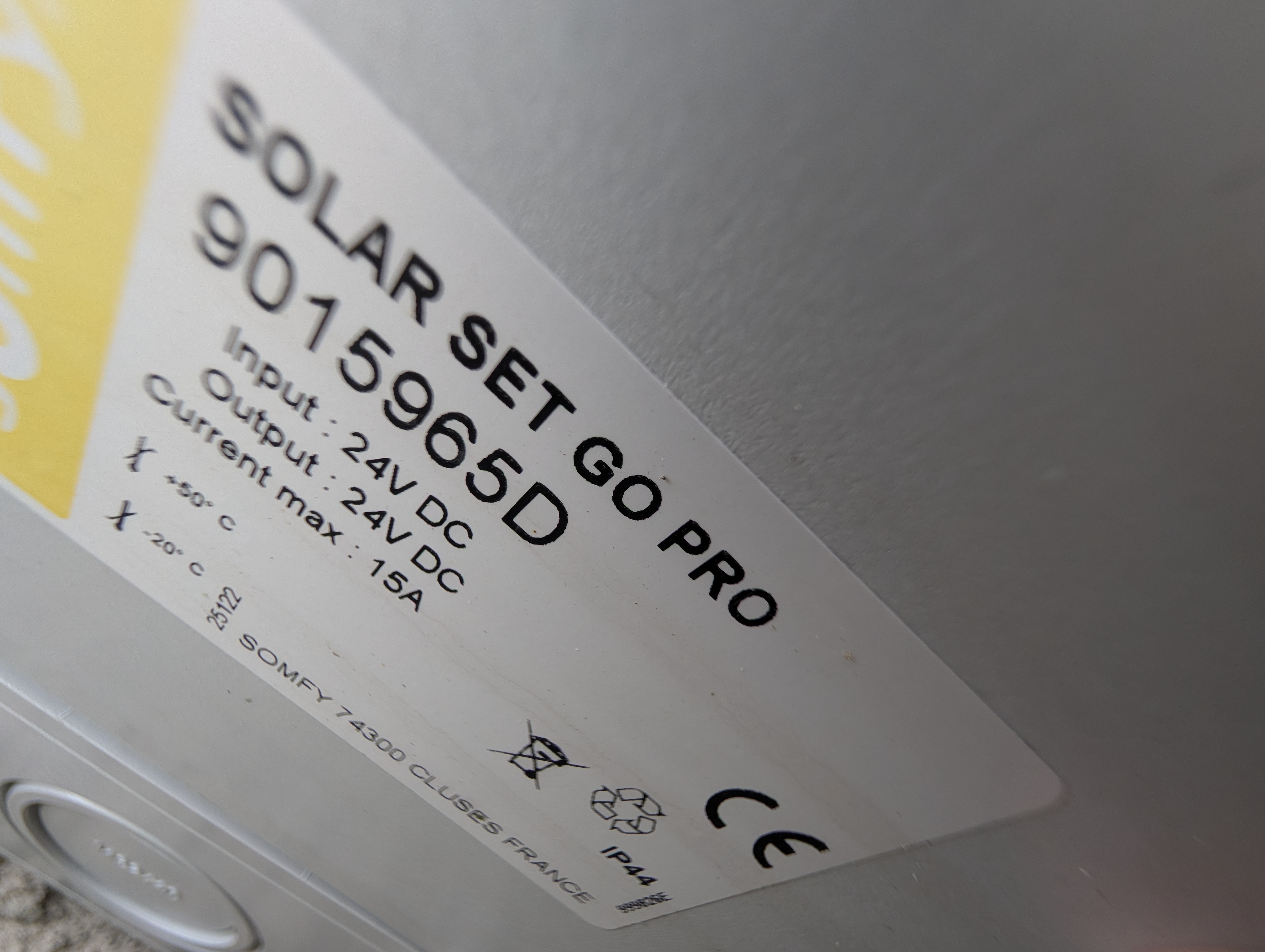

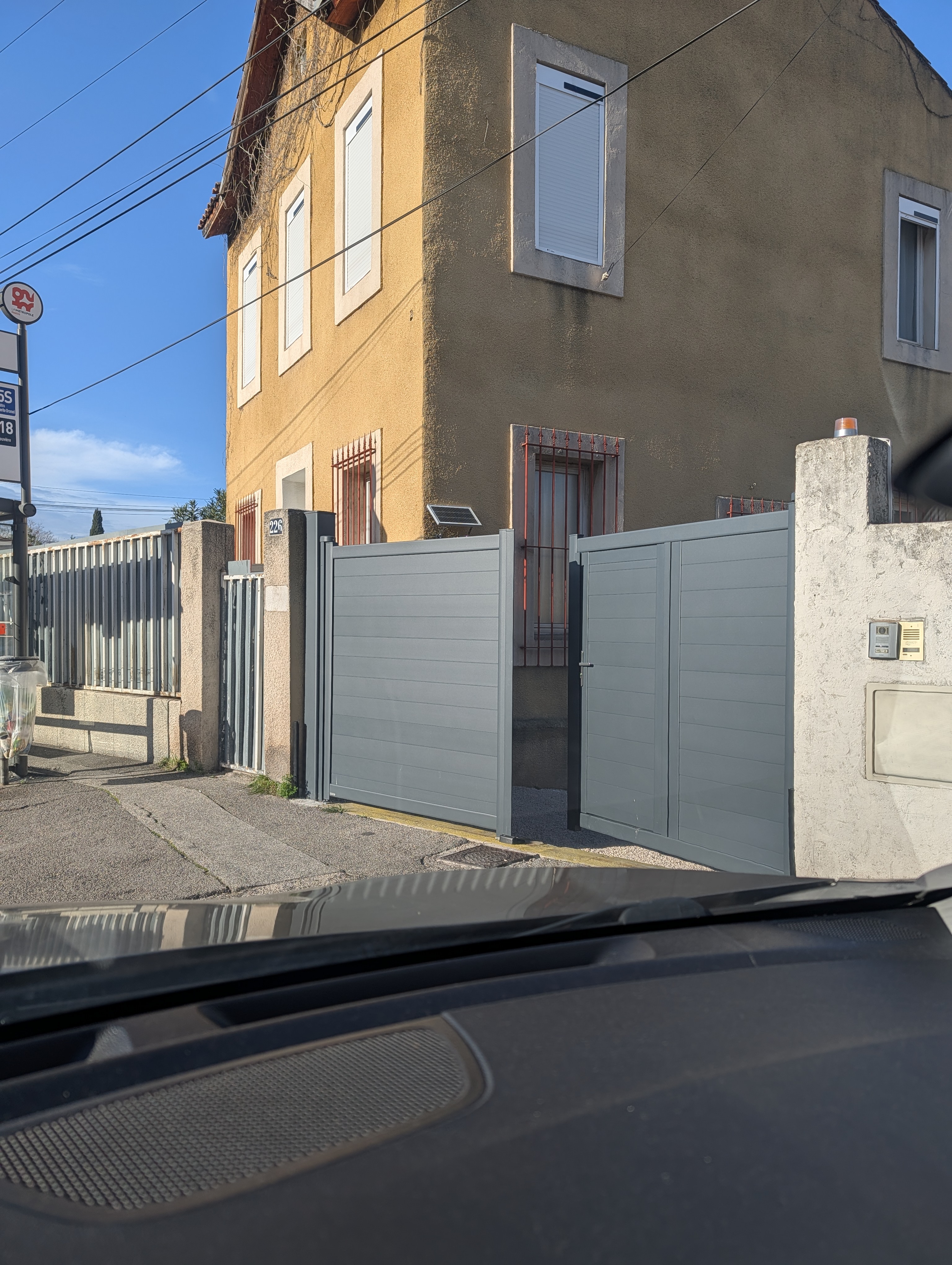

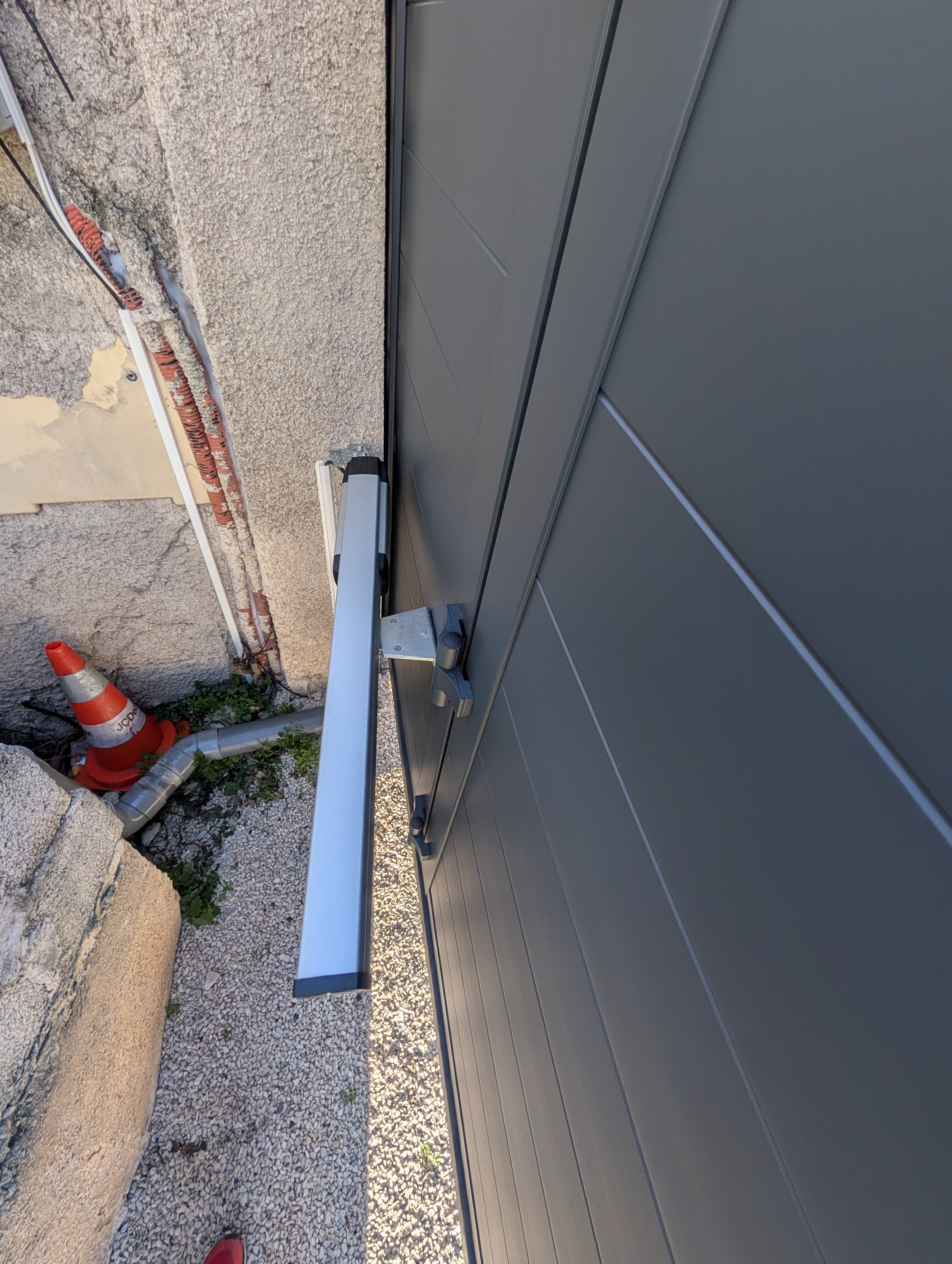

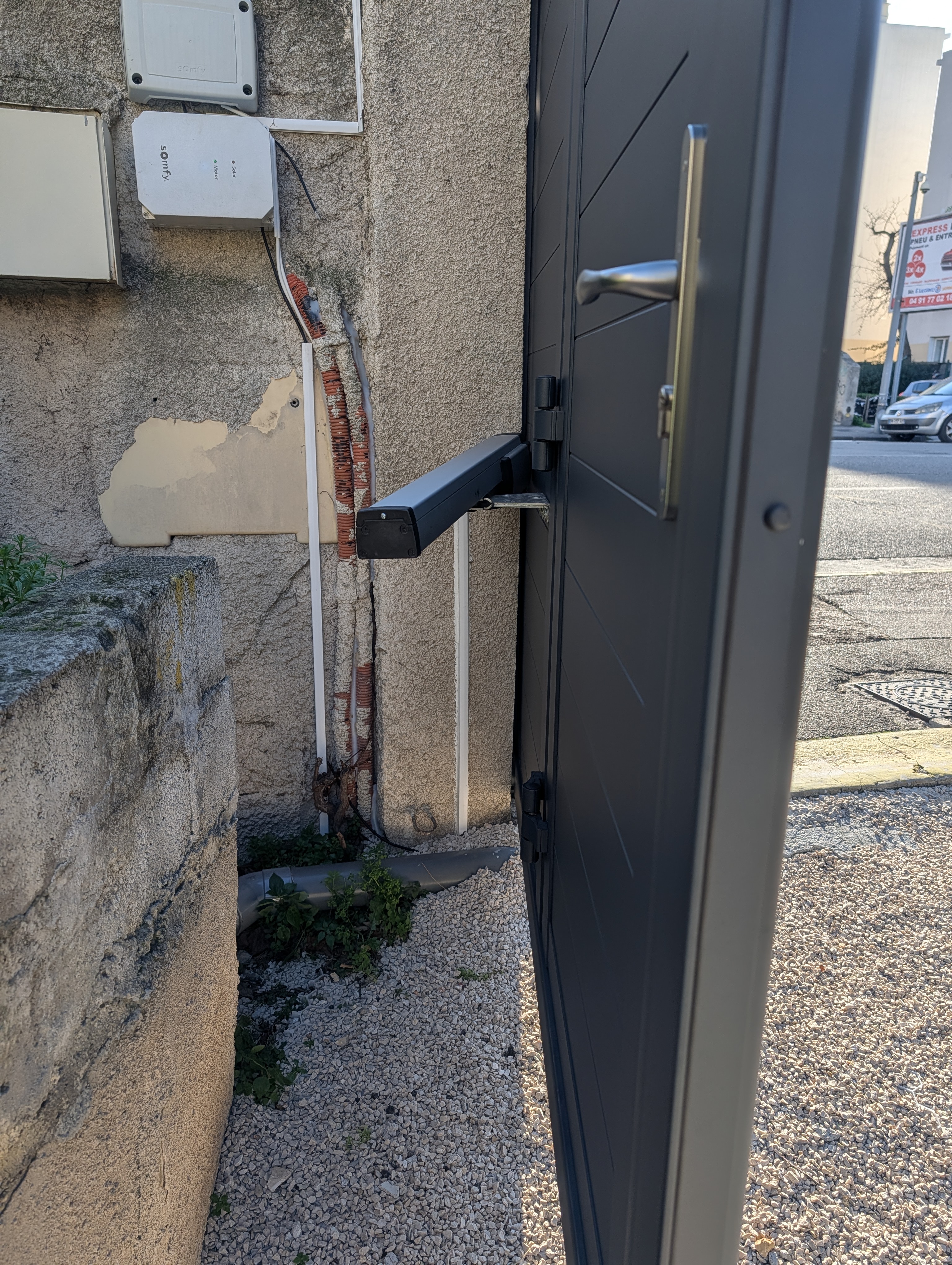

          &lt;div class=&quot;body-bd&quot;&gt;&lt;p&gt;Voici le matériel installé&lt;/p&gt;&lt;/div&gt;

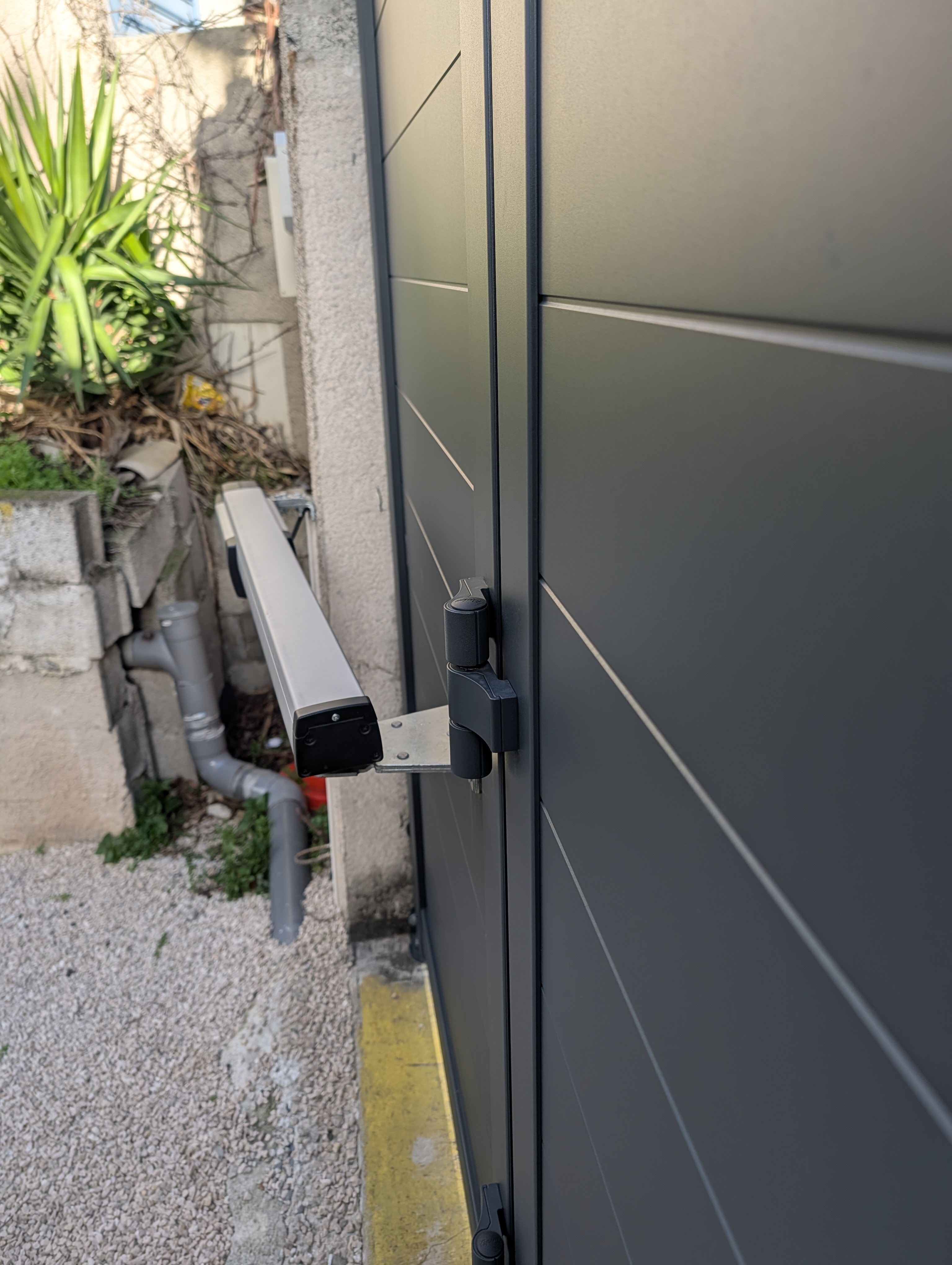

          &lt;div class=&quot;body-bd&quot;&gt;&lt;p&gt;Le vérin de droite ne peut pas fonctionner normalement car pilier étroit trop au ras du mur adjacent.&lt;br /&gt;Les cotes à respecté ne peuvent pas être respectées.&lt;/p&gt;&lt;p&gt;Ces vérins se pilotent exclusivement via une box 3S IO Ixengo.&lt;/p&gt;&lt;p&gt;Rien d&amp;#39;autre et encore moins une box Axovia n&amp;#39;est destiné à la logique de commande des vérins Ixengo.&lt;/p&gt;&lt;p&gt;Bonne soirée&lt;/p&gt;&lt;/div&gt;

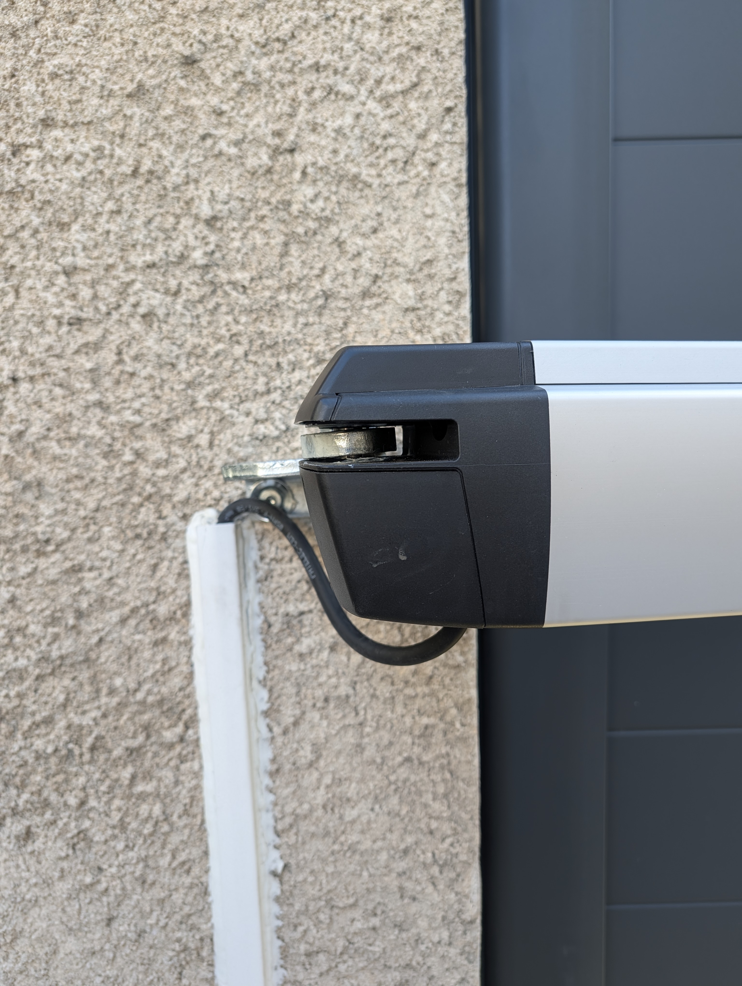

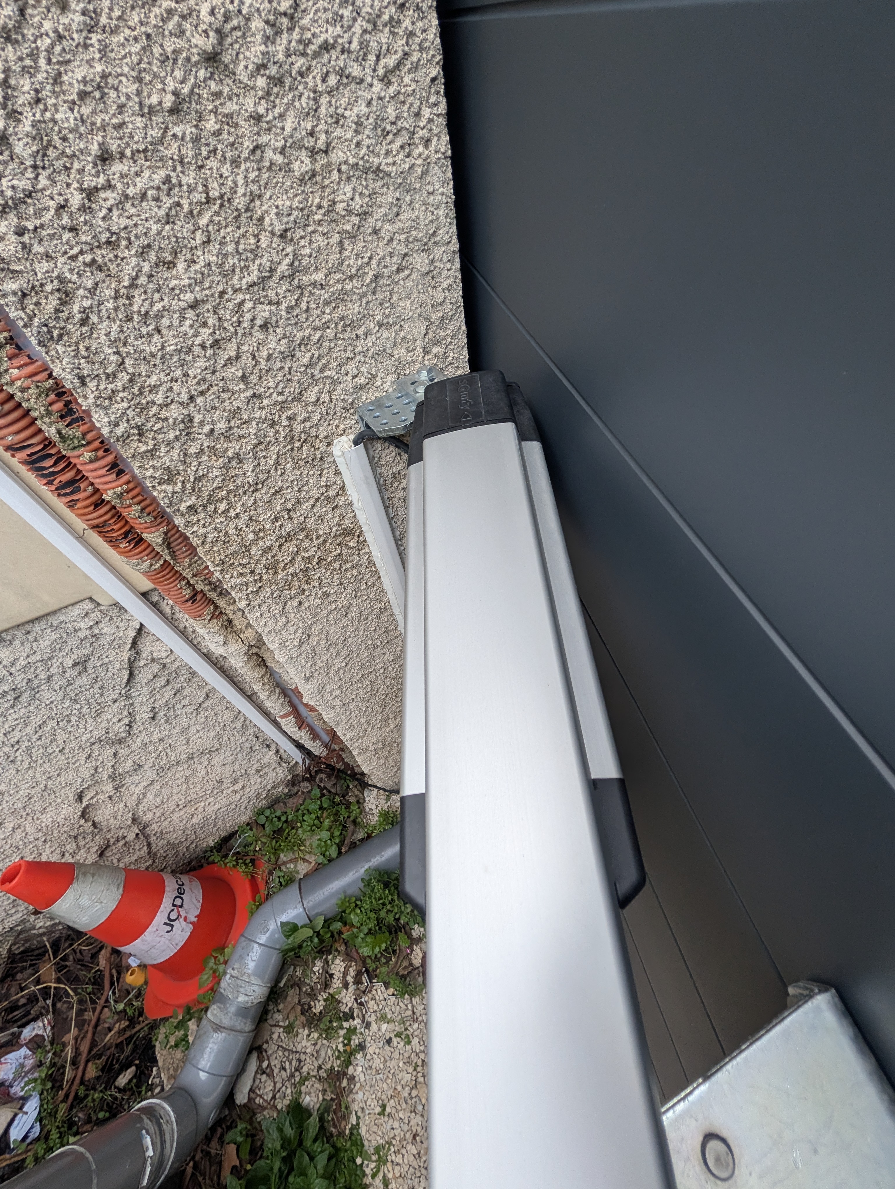

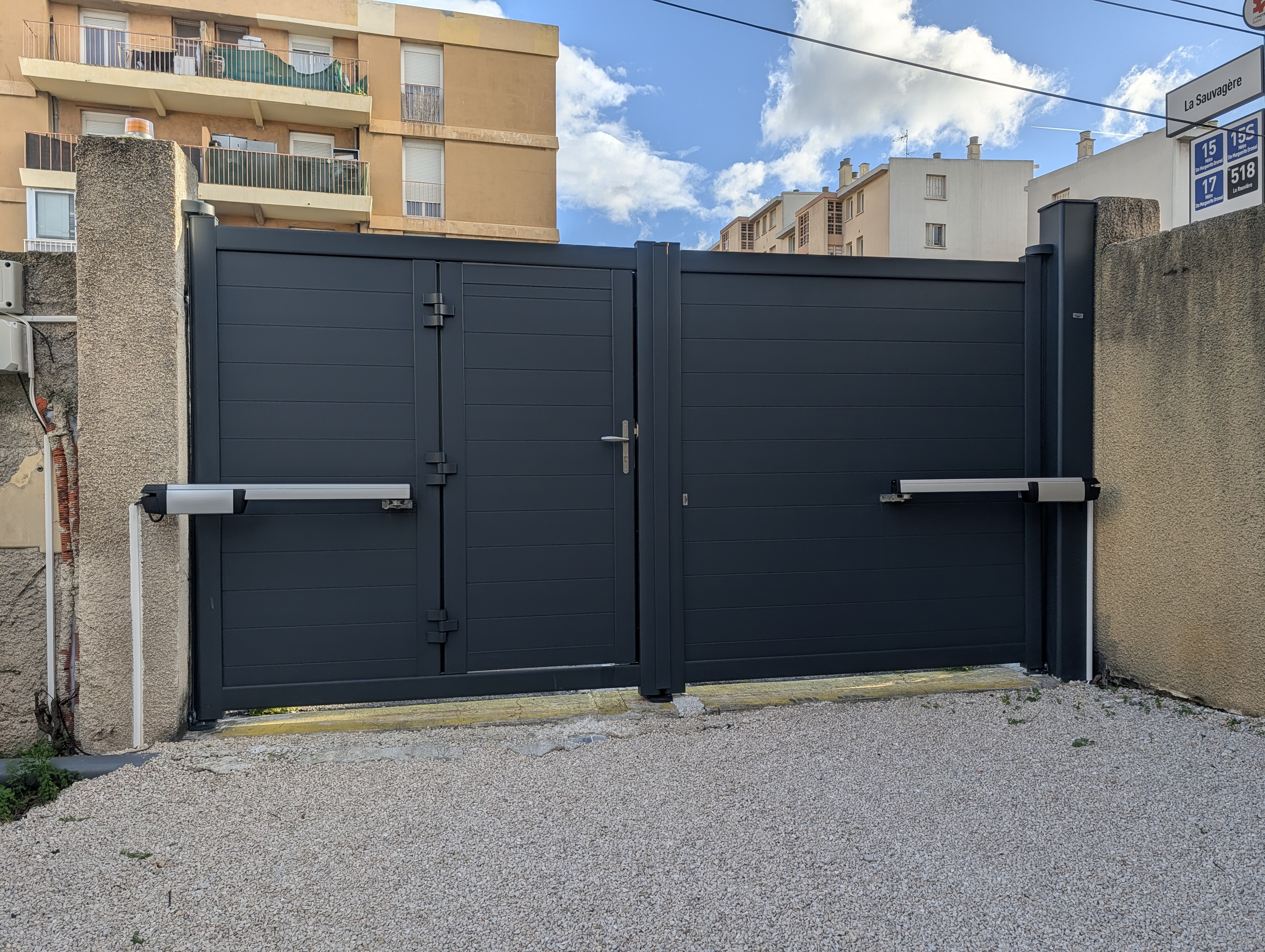

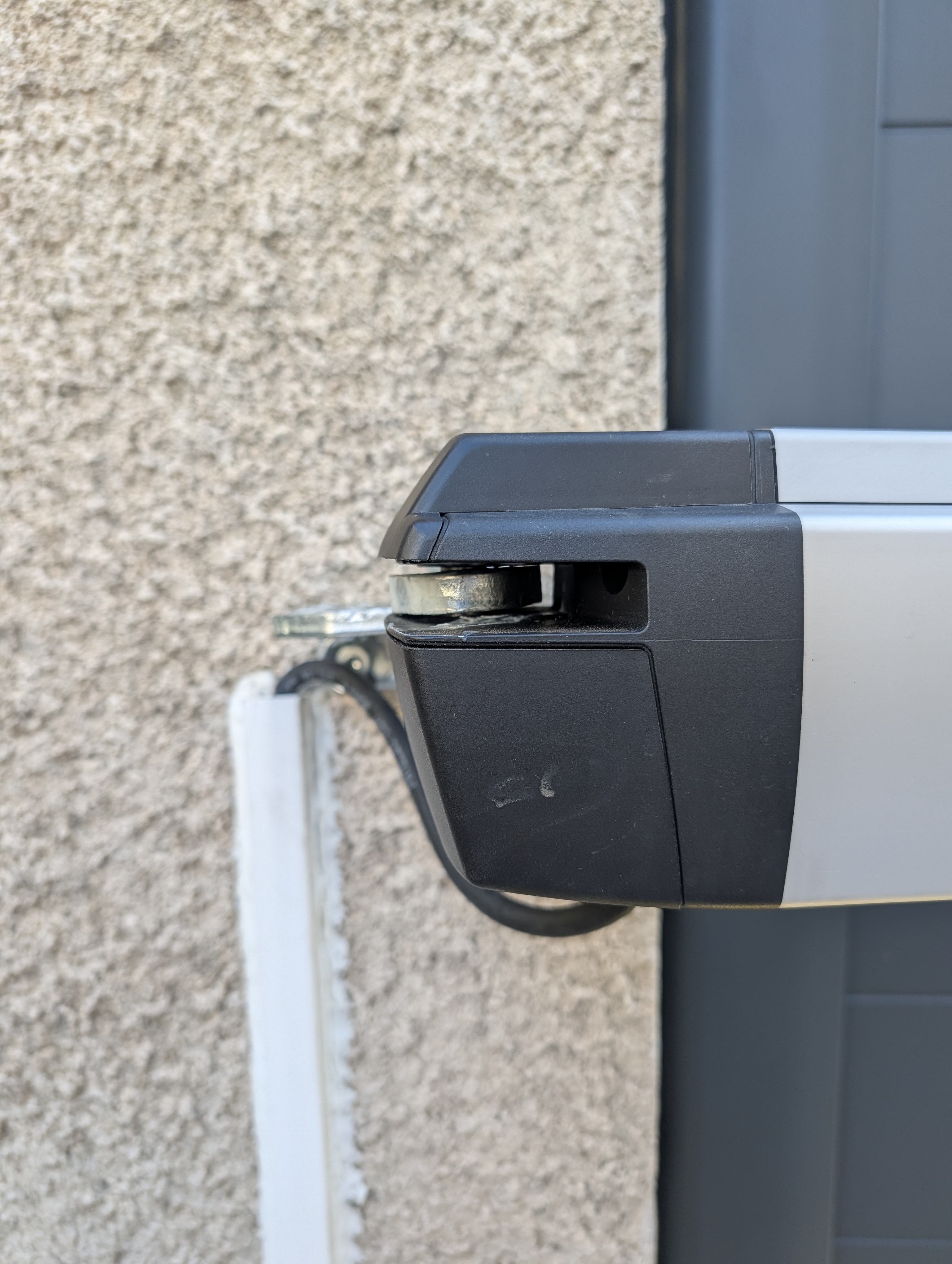

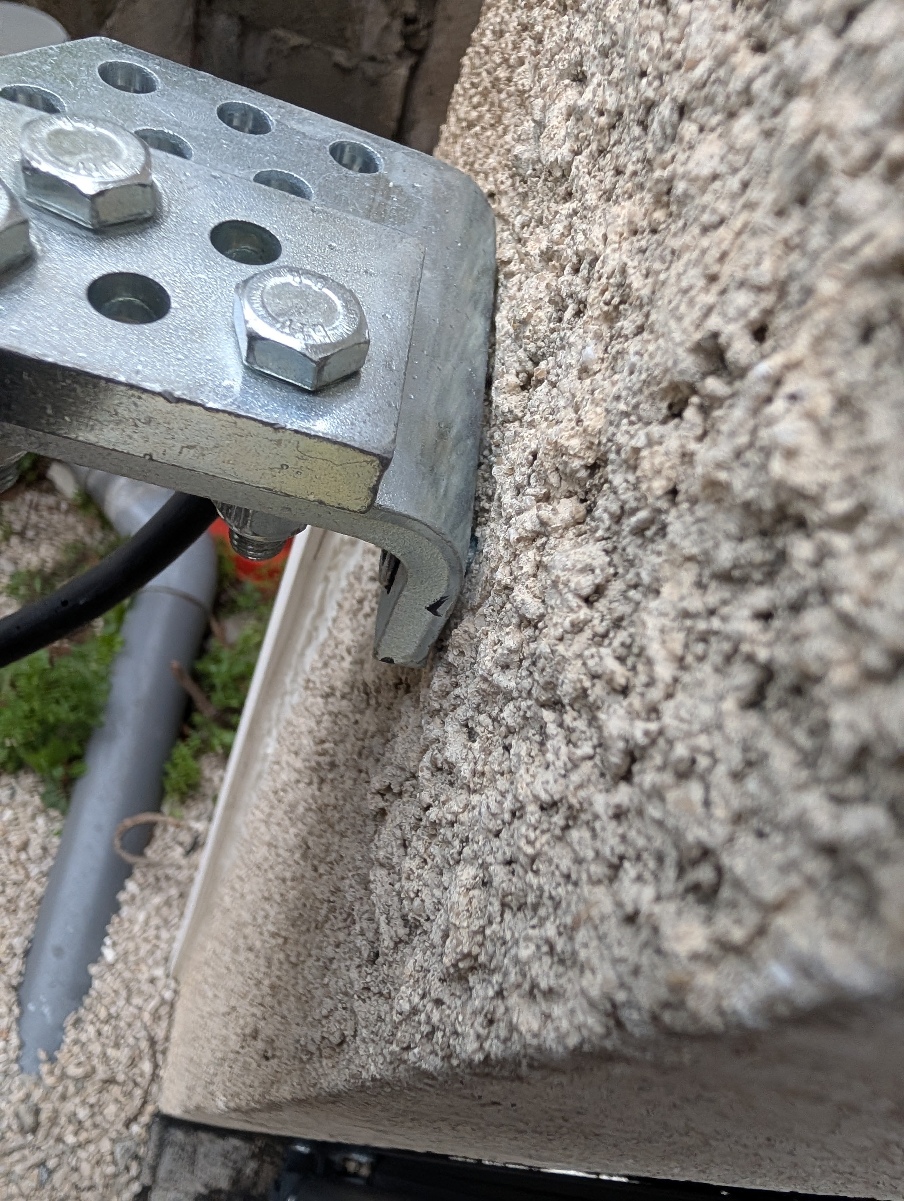

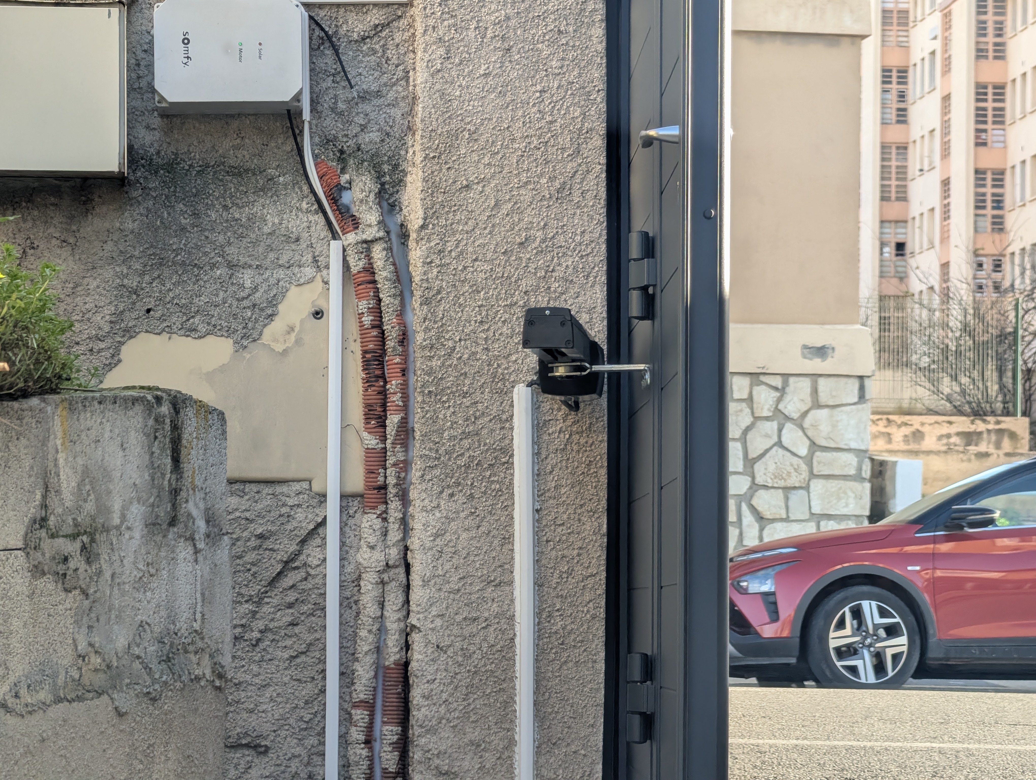

          &lt;div class=&quot;body-bd&quot;&gt;&lt;p&gt;Voici quelques photos (je vous remercie).&lt;br /&gt;Je me questionne aussi sur l&amp;#39;adéquation du matériel posé avec le systeme solar go pro (initialement nous devions avoir une box axovia)&lt;/p&gt;&lt;/div&gt;
