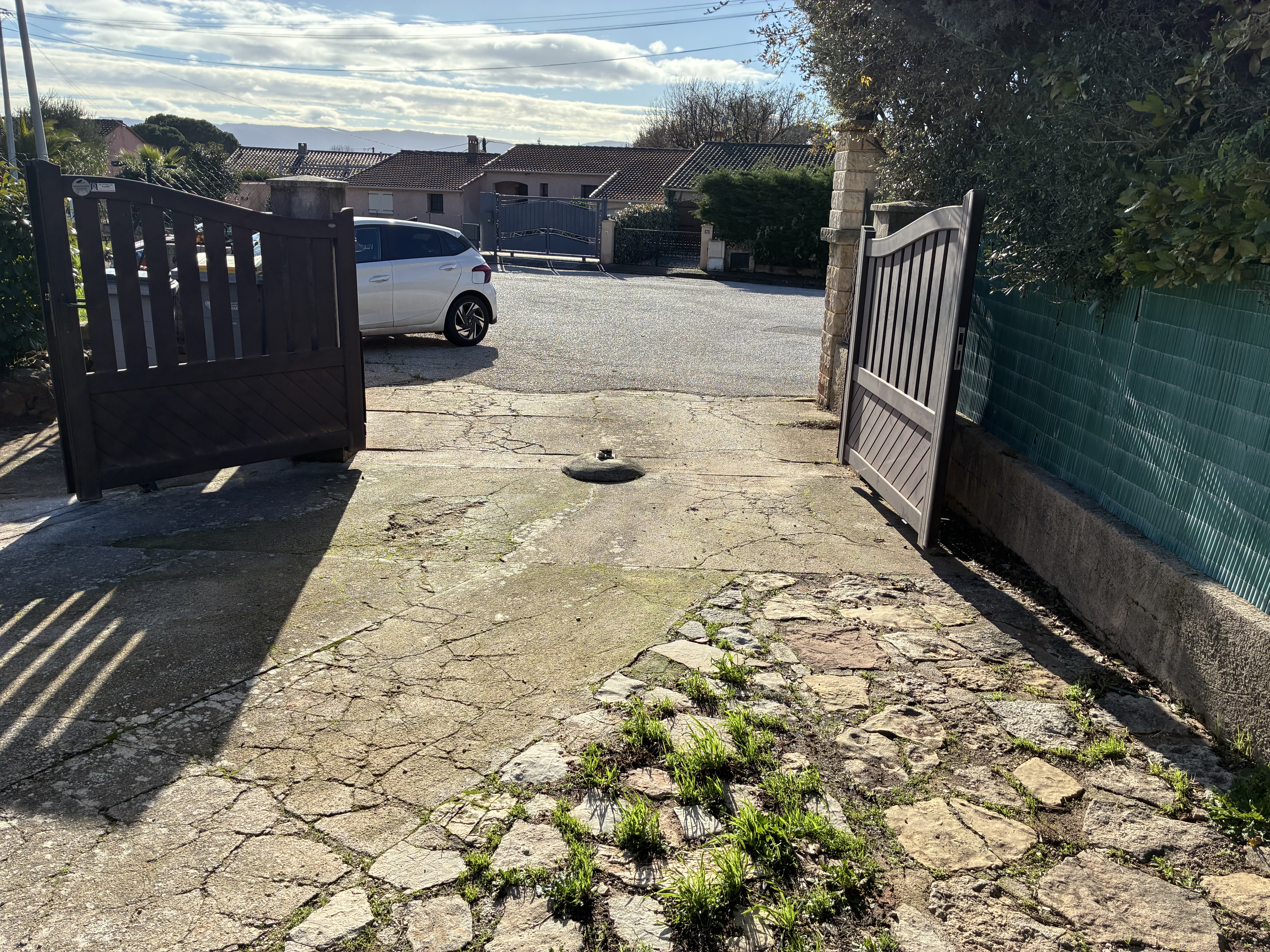

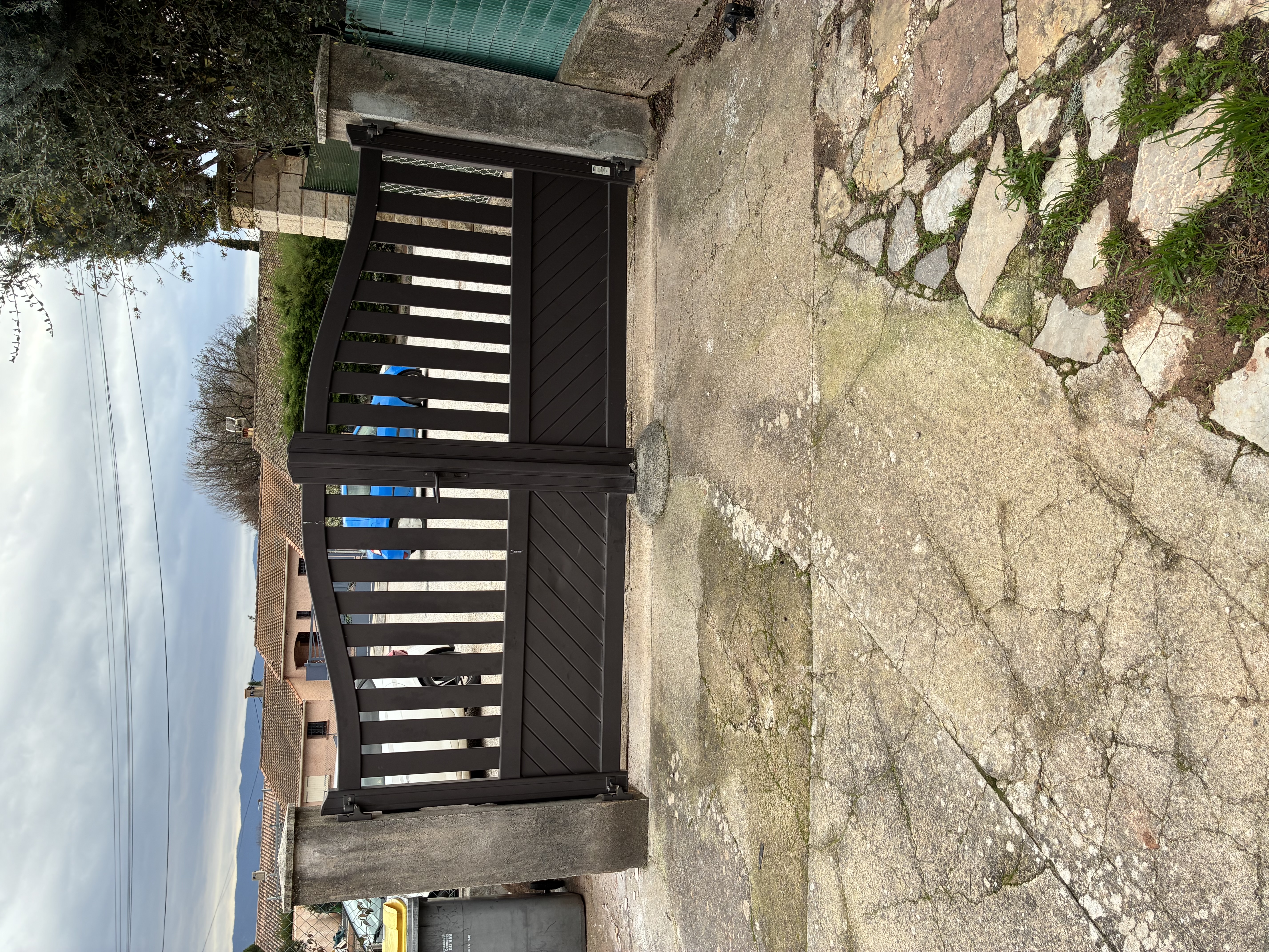

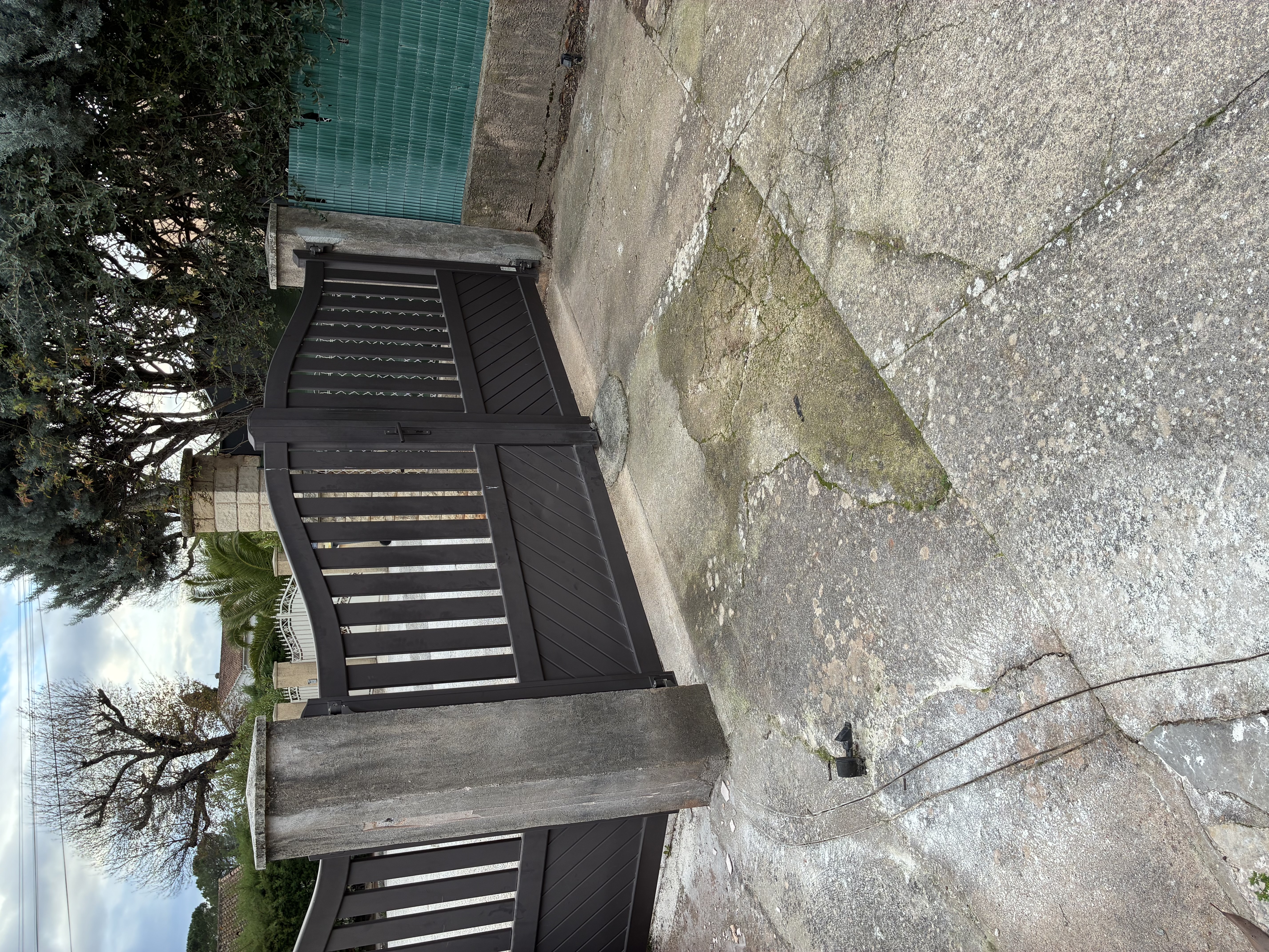

          &lt;div class=&quot;body-bd&quot;&gt;&lt;p&gt;Je vous confirme qu&amp;#39;un bras détruira le grillage adjacent.&lt;br /&gt;Il faut donc un vérin.&lt;br /&gt;Avec A = 5cm et gond déportés (SIB) la meilleure ouverture sera de 110°. Avec un peu de chance 115° mais sans garantie.&lt;/p&gt;&lt;p&gt;Bonne journée.&lt;/p&gt;&lt;/div&gt;

          &lt;div class=&quot;body-bd&quot;&gt;&lt;p&gt;Bonjour, j.ai l’intention de poser une motorisation évolvia star j’ai peur que ça pas au niveau de mon portail&lt;br /&gt;Ma cote A est de 5 , pilier de 31 cm sachant que du coté droit de l’ouverture il y’a le grillage de la clôture j’ai 44 cm de l’axe gond au grillage et du coté gauche il faudrai qu’il s’ouvre de plus de 90 degré photo en pièce jointe &lt;br /&gt;Merci pour vos éventuels réponses et joyeuses fêtes de fin d’année &lt;br /&gt;Alain&lt;/p&gt;&lt;p&gt;Merci,&lt;/p&gt;&lt;/div&gt;

          &lt;div class=&quot;body-bd&quot;&gt;&lt;p&gt;Bonjour merci pour vos réponses je vous joint 2 photos portail fermé &lt;br /&gt;Une autre question avec vérins l’ouverture maxi est de combien parce que du coté gauche il faudrait que.il s’ouvre comme sur la photo &lt;br /&gt;Merci d’avance ,&lt;br /&gt;Alain&lt;/p&gt;&lt;/div&gt;

          &lt;div class=&quot;body-bd&quot;&gt;&lt;p&gt;Il nous faut la même photo mais portail fermé.&lt;/p&gt;&lt;p&gt;L&amp;#39;Elvovia comme tous systèmes à bras ne conviendra pas.&lt;br /&gt;En effet, vu la cote A de 5cm, la cote D + B = 63cm, donc avec 44cm ca ne passe pas, le grillage sera touché bien avant que le battant soit à 90°.&lt;/p&gt;&lt;p&gt;Il vous faut un système à vérins type Exavia; ainsi avec A = 5cm, B = L;e 27.5cm angle 100°.&lt;/p&gt;&lt;p&gt;Bonne journée à vous&lt;/p&gt;&lt;/div&gt;
