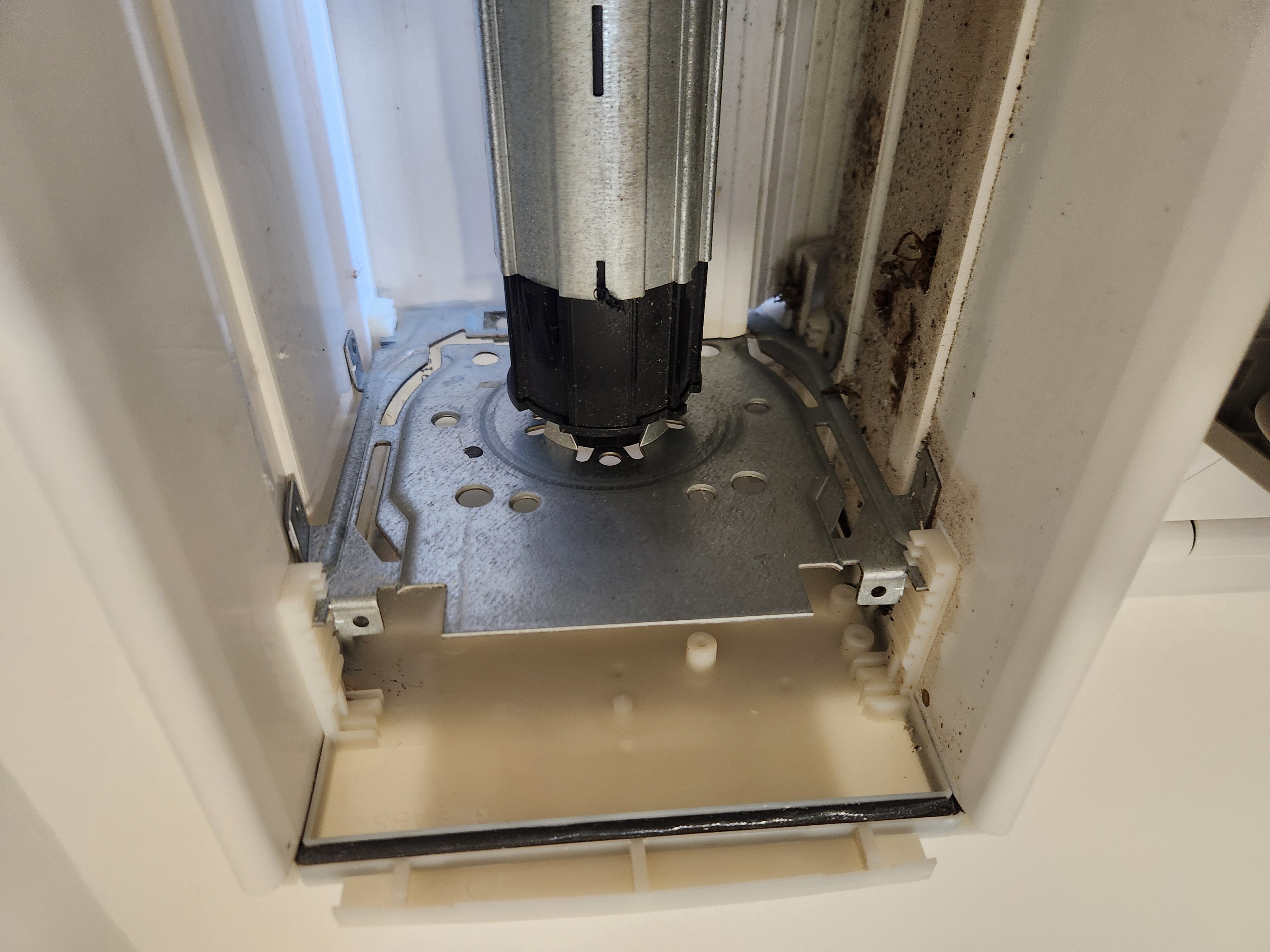

          &lt;div class=&quot;body-bd&quot;&gt;&lt;p&gt;Bonjour à tous &lt;/p&gt;&lt;p&gt;J&amp;#39;ai le même type de montage, avez-vous trouvé une solution pour sortir le moteur.&lt;br /&gt;Merci de votre aide&lt;/p&gt;&lt;/div&gt;

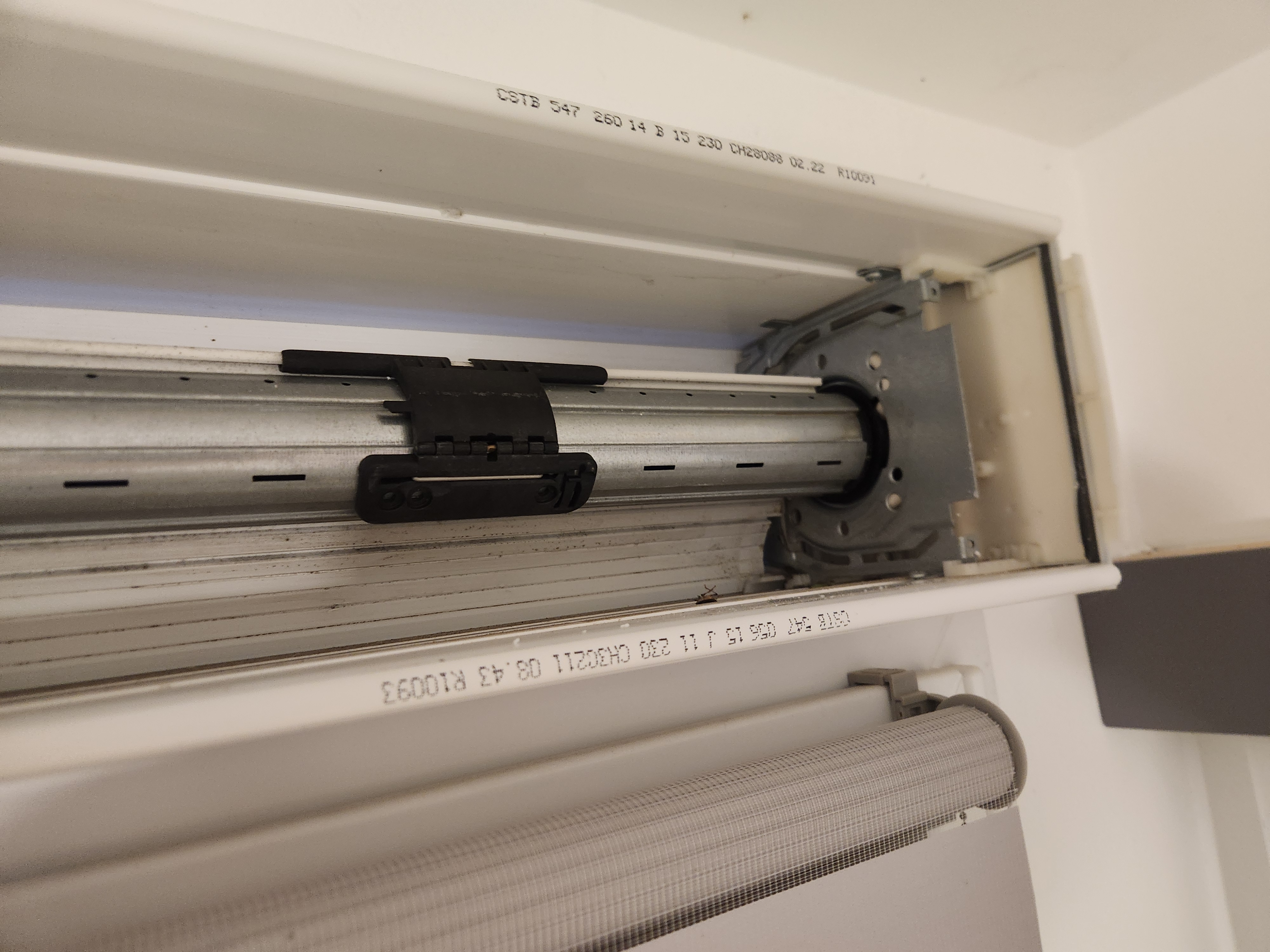

          &lt;div class=&quot;body-bd&quot;&gt;&lt;p&gt;Bonjour,&lt;br /&gt;Je n&amp;#39;arrive pas à sortir mon tube de volet roulant&lt;br /&gt;Je vois bien 2 ergots qui empeche la partie noire de rentrer dans le tube metallique mais meme en les pressant et en exercant une force importante je n&amp;#39;arrive pas à bouger la pièce de 1mm ! une idée?&lt;/p&gt;&lt;p&gt;Merci&lt;/p&gt;&lt;p&gt;Merci,&lt;/p&gt;&lt;/div&gt;

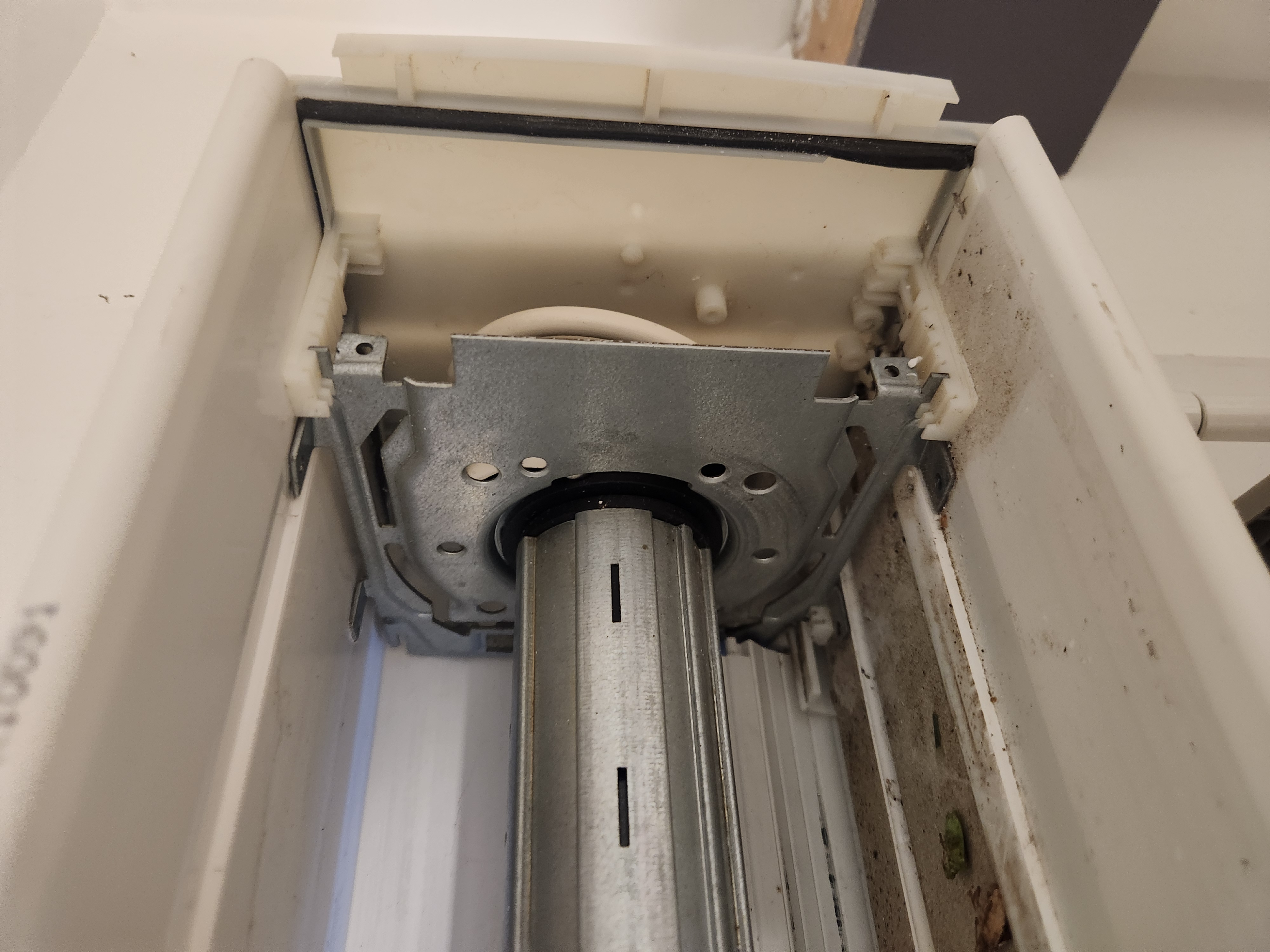

          &lt;div class=&quot;body-bd&quot;&gt;&lt;p&gt;Bonjour&lt;br /&gt;j&amp;#39;ai de nouveau regarder de plus pres le probleme et decouper la piece noire ne me servira rien.&lt;br /&gt;Sur la photo on voit des &amp;quot;griffes&amp;quot; qui retiennent l&amp;#39;extremité dans la flasque métallique latérale. Du coup je me dit que le trou doit servir à quelque chose mais je n&amp;#39;y vois rien (pas de vis, ...) une idée ??&lt;br /&gt;merci&lt;/p&gt;&lt;/div&gt;

          &lt;div class=&quot;body-bd&quot;&gt;&lt;p&gt;Bonjour &lt;br /&gt;J&amp;#39;ai le même tube et le même problème &lt;br /&gt;À savoir rien de coulisse, rien ne bouge. &lt;br /&gt;Du coup je n&amp;#39;ai pas compris quelle est la solution pour démonter ce tube.&lt;br /&gt;Faut-il carrément tout découper et en acheter un autre ?&lt;br /&gt;Si oui quel type de tube pour ne pas avoir les mêmes embêtements et en sachant que mon coffre est sur la fenêtre et dessous le linteau. &lt;br /&gt;Merci d&amp;#39;avance pour vos éclaircissements.&lt;/p&gt;&lt;/div&gt;

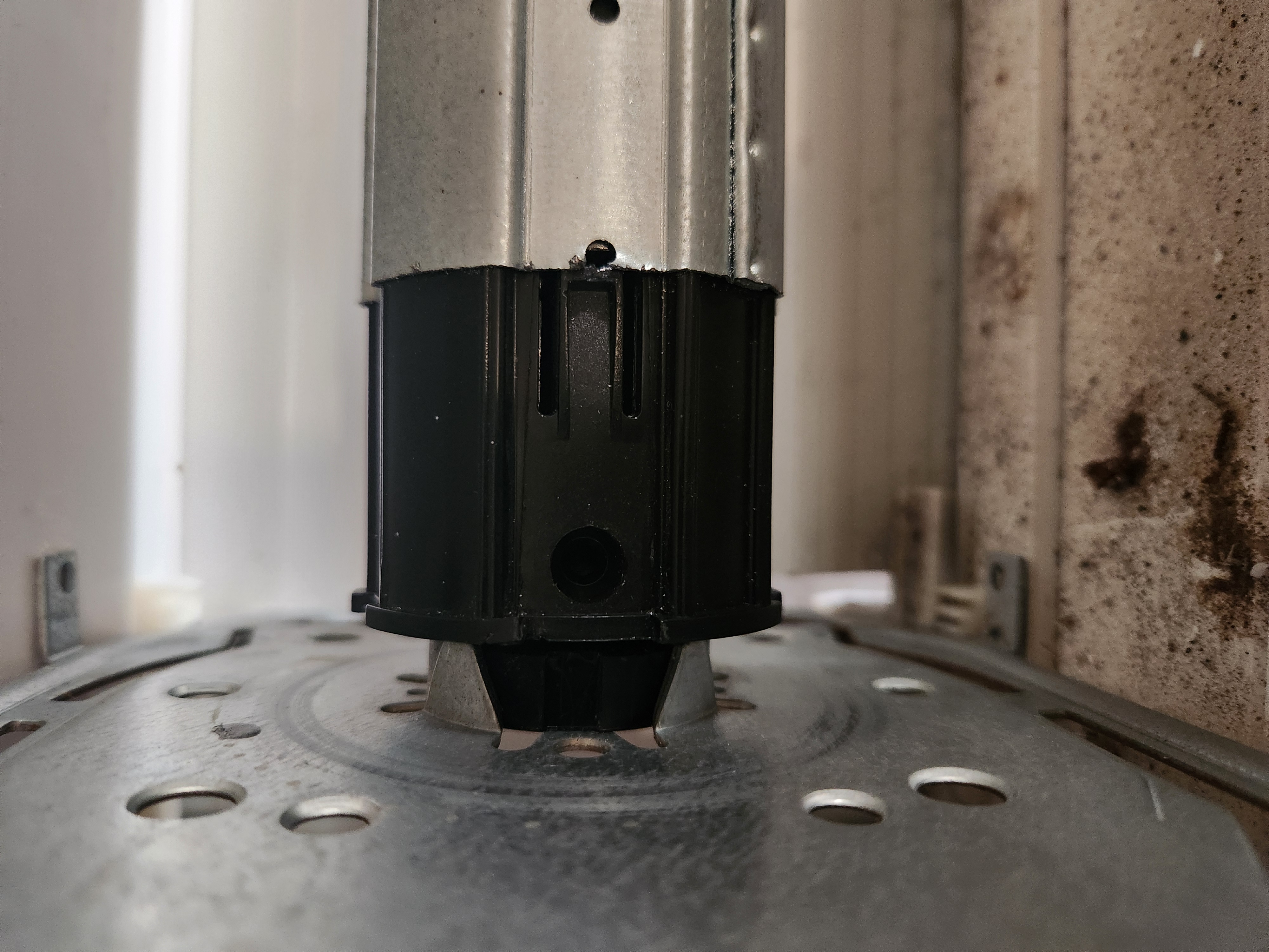

          &lt;div class=&quot;body-bd&quot;&gt;&lt;p&gt;Oui le volet est bien décroche !&lt;br /&gt;Coyote, vous faites référence à cette pièce en photo ci dessous? Merci&lt;/p&gt;&lt;/div&gt;

          &lt;div class=&quot;body-bd&quot;&gt;&lt;p&gt;Gregory  , bonjour&lt;/p&gt;&lt;p&gt;En complément des conseils du Coyote. &lt;br /&gt;Vous avez bien décroché le volet du tube !!&lt;br /&gt;Cordialement &lt;br /&gt;Patrick M&lt;/p&gt;&lt;/div&gt;

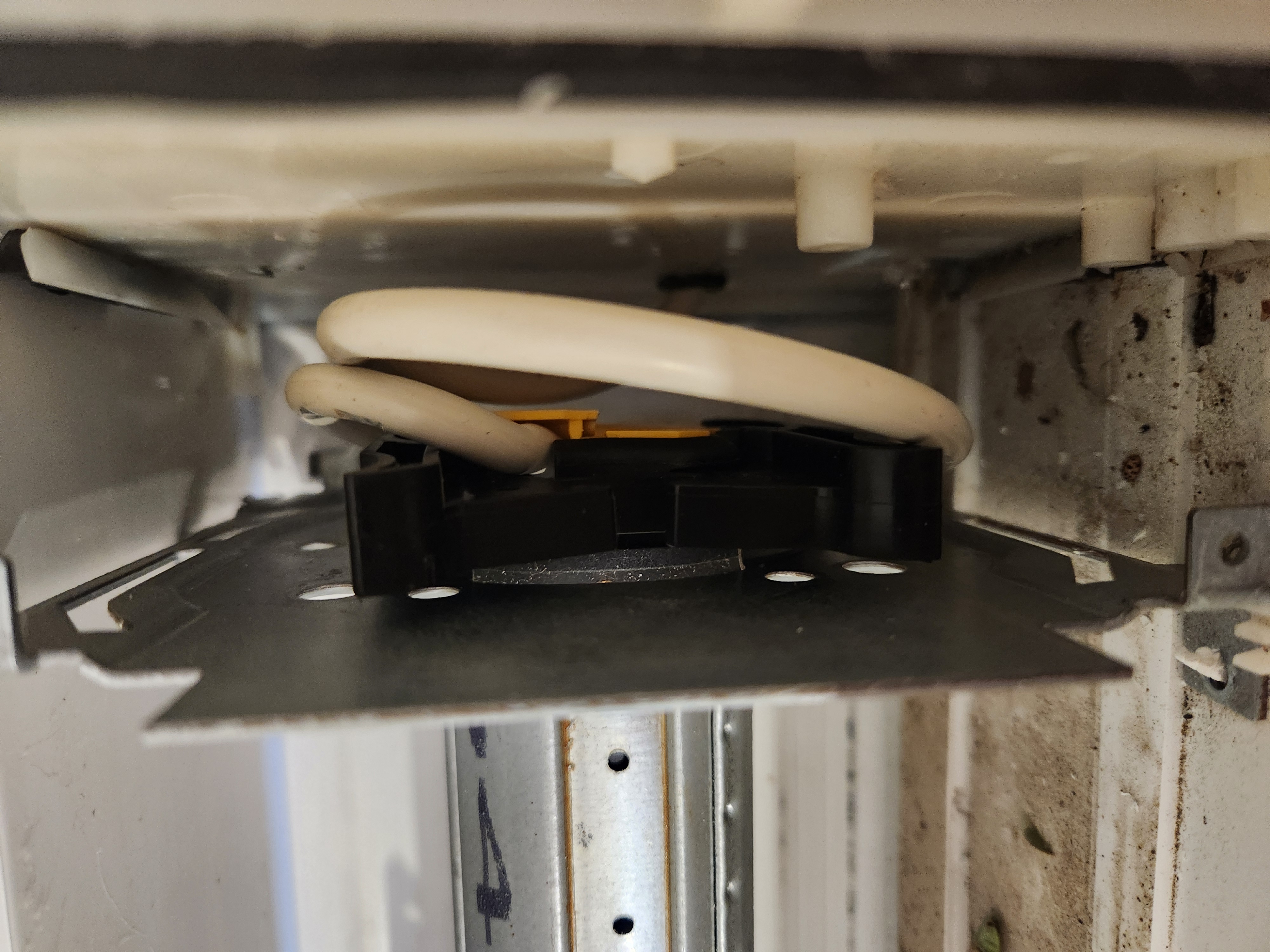

          &lt;div class=&quot;body-bd&quot;&gt;&lt;p&gt;Derrière la joue coté tête moteur il doit y avoir un clips anneau qui maintient la tête étoile à la joue.&lt;/p&gt;&lt;p&gt;Si vous voulez destroyer le manchon, prévoyez en un neuf avant.&lt;/p&gt;&lt;/div&gt;

          &lt;div class=&quot;body-bd&quot;&gt;&lt;p&gt;Il y bien un trou à coté des clips mais aucune vis dedans&lt;br /&gt;impossible de le faire bouger, c&amp;#39;est le flasque sui se deforme si je fais levier trop fort&lt;br /&gt;je  vais me reoudre à le decouper je crois.....par contre vous penser que une fois decouper je pourrais sortir le tube entierement sans probleme ? je n&amp;#39;aurais qu&amp;#39;a decoonecter les fils d&amp;#39;alimentation c&amp;#39;est bien ca ? &lt;br /&gt;merci encore&lt;/p&gt;&lt;/div&gt;

          &lt;div class=&quot;body-bd&quot;&gt;&lt;p&gt;Ne me faites pas croire qu&amp;#39;en appuyant avec une lame de tournevis sur les clips, ils ne rentre pas ?&lt;br /&gt;Tout en appuyant sur les clips exercer une pression avec un gros tournevis placé contre la joue et pour faire rentrer le manchon noir dans le tube.&lt;/p&gt;&lt;p&gt;Oui le manchon est creux, mais ne le coupez pas ! c&amp;#39;est si facile de le retirer.&lt;/p&gt;&lt;p&gt;S&amp;#39;il y a deux clips, avec une main et deux doigts vous devez pouvoir les appuyer, puis avec l&amp;#39;autre main et un levier vous devez pouvoir entrer le manchon dans le tube.&lt;br /&gt;Avez vous vérifié si vis ou rivet pour le verrouillage du manchon ?&lt;/p&gt;&lt;/div&gt;

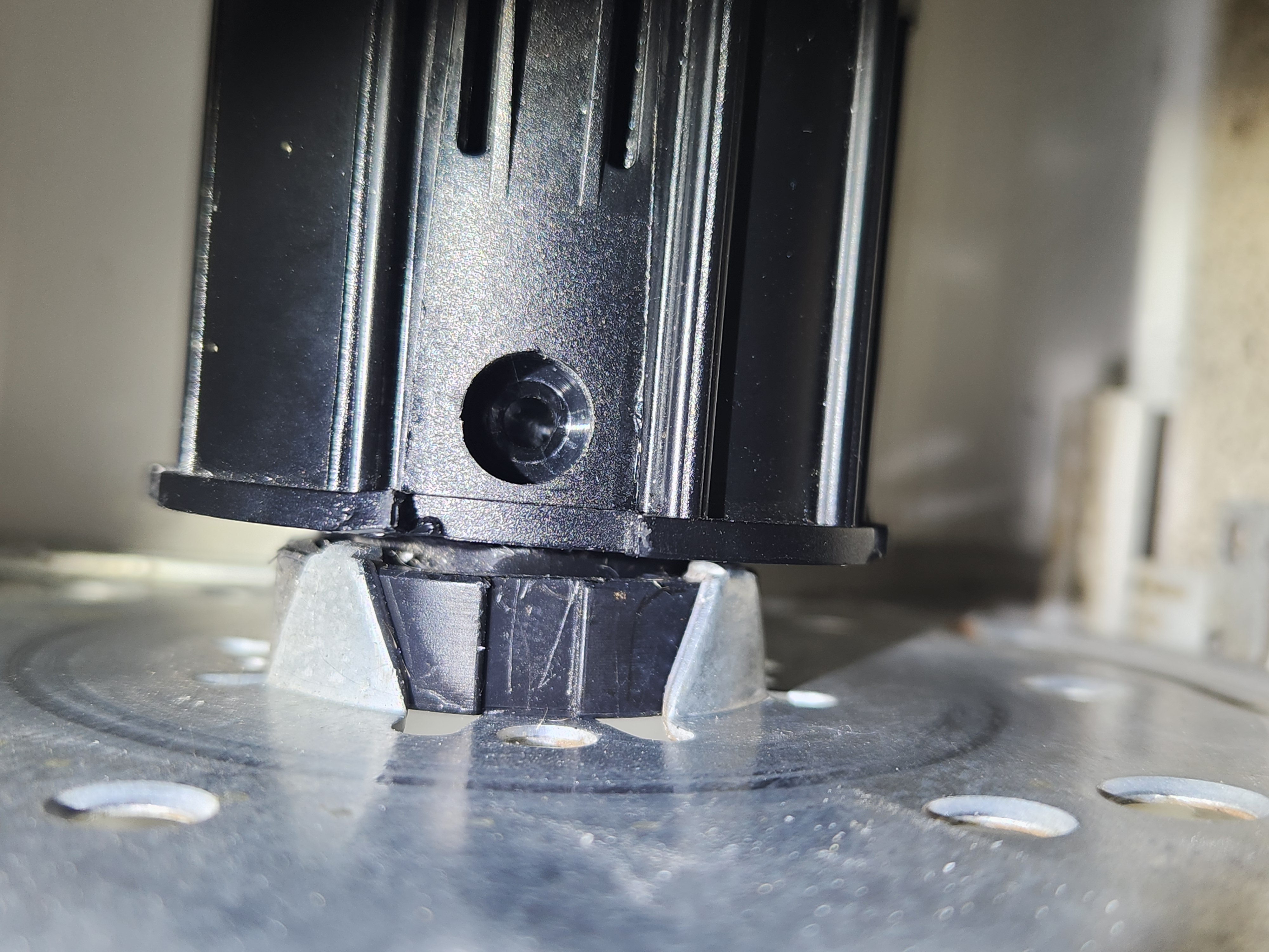

          &lt;div class=&quot;body-bd&quot;&gt;&lt;p&gt;Je n&amp;#39;arrive vraiment pas à le faire bouger&lt;/p&gt;&lt;p&gt;Que pensez vous de le decouper ? est ce creux à l&amp;#39;interieur ?&lt;/p&gt;&lt;/div&gt;

          &lt;div class=&quot;body-bd&quot;&gt;&lt;p&gt;Si vous ne voulez pas déposer les joues il faut rentrer le moyeu noir à gauche dans le tube.&lt;br /&gt;Oui, la solution consiste à pousser les deux ergots pour libérer le moyeux et le faire coulisser à l&amp;#39;intérieur du tube.&lt;/p&gt;&lt;p&gt;Contrôlez qu&amp;#39;il n&amp;#39;y a que deux ergot et que l&amp;#39;appui sur ceux ci les fait se rétracter.&lt;br /&gt;Contrôlez qu&amp;#39;il n&amp;#39;y ait pas une intravis ou rivet qui verrouille le moyeux au tube.&lt;br /&gt;Aidez vous d&amp;#39;un petit miroir pour voir à l&amp;#39;opposé.&lt;/p&gt;&lt;p&gt;Mais la solution est là et j&amp;#39;ai rarement vu de difficulté à ce propos.&lt;/p&gt;&lt;p&gt;Bonne journée&lt;/p&gt;&lt;/div&gt;

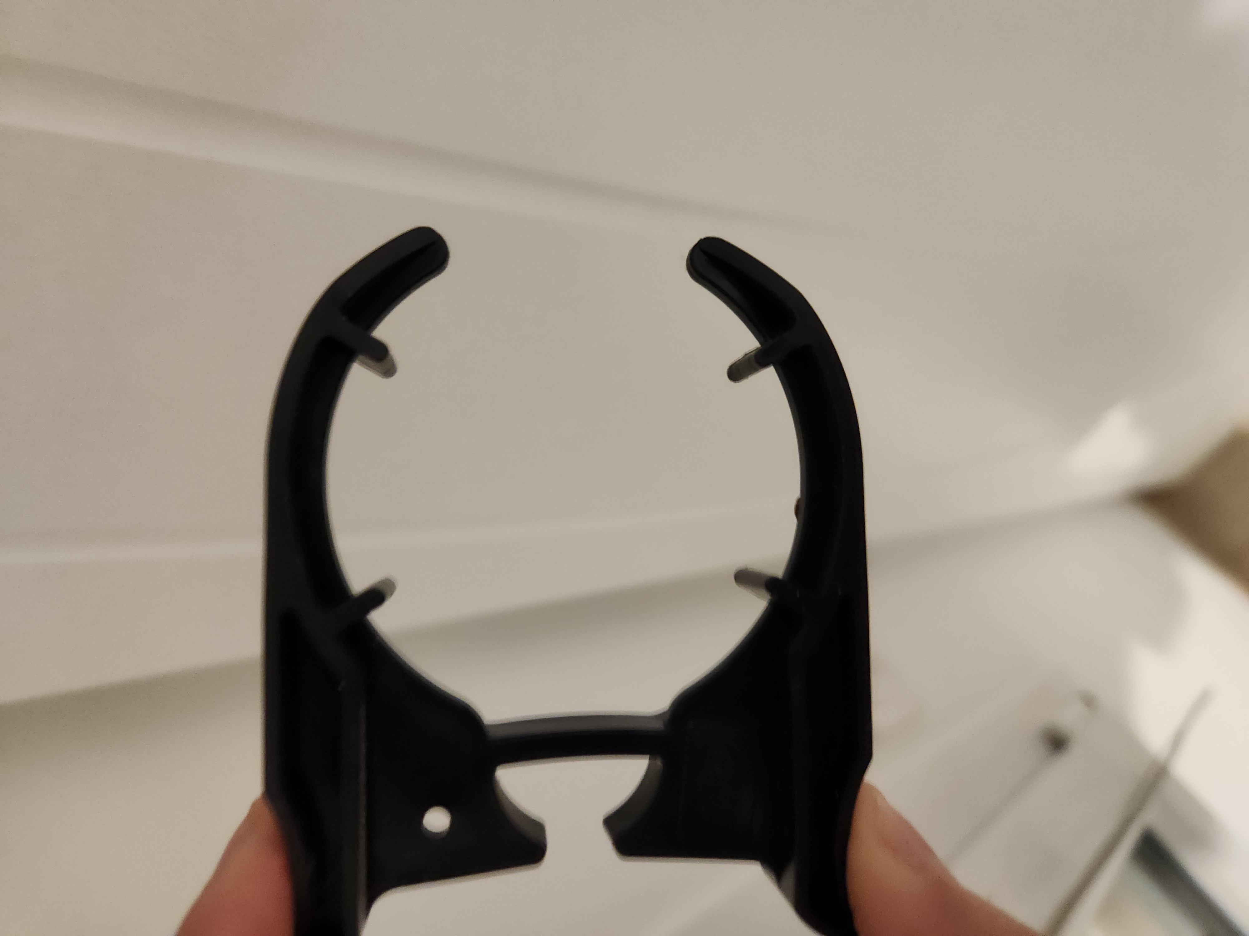

          &lt;div class=&quot;body-bd&quot;&gt;&lt;p&gt;Merci Coyote de votre retour&lt;br /&gt;Mon coffre de volet est à moitié rentré dans le mur et semble solidaire de la fenetre ; j&amp;#39;ai essayé  de bouger ces joues mais sans succés :(&lt;/p&gt;&lt;/div&gt;

          &lt;div class=&quot;body-bd&quot;&gt;&lt;p&gt;Ce sont des joues tiroirs.&lt;br /&gt;Vous voyez que les joues sont insérées dans des guides à guides multiples en fonction de la largeur du tube.&lt;br /&gt;Il faut déclipser les joues pour faire sortir l&amp;#39;ensemble.&lt;/p&gt;&lt;p&gt;Bonne journée&lt;/p&gt;&lt;/div&gt;
