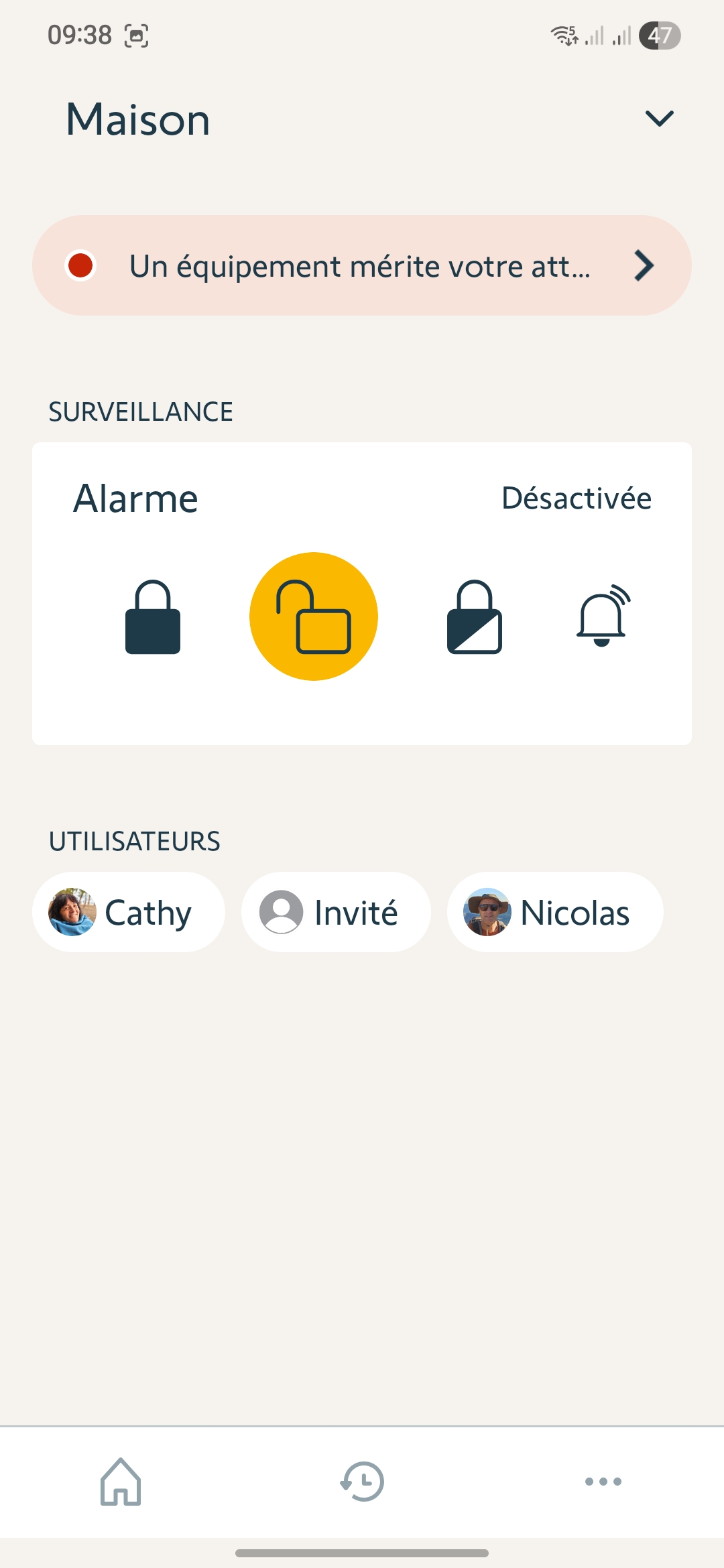

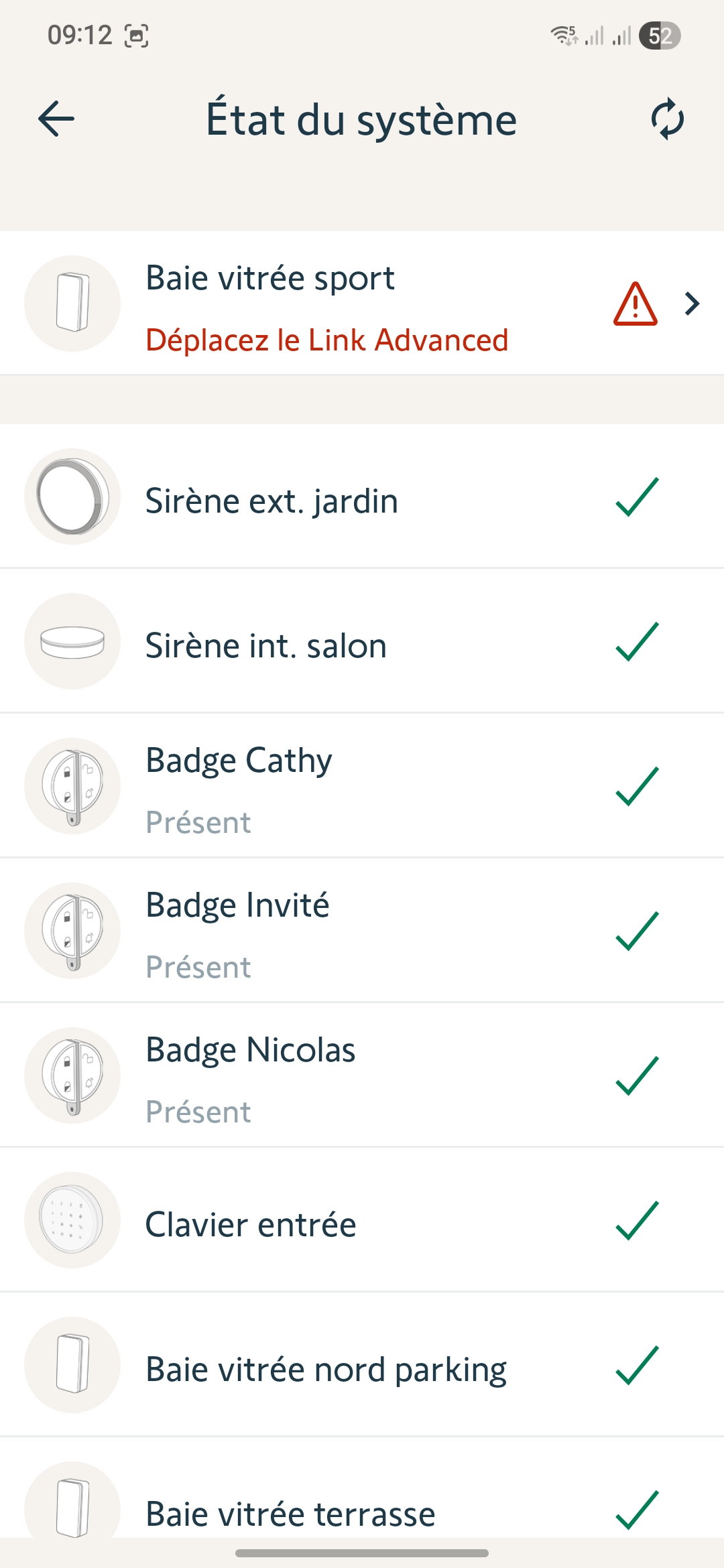

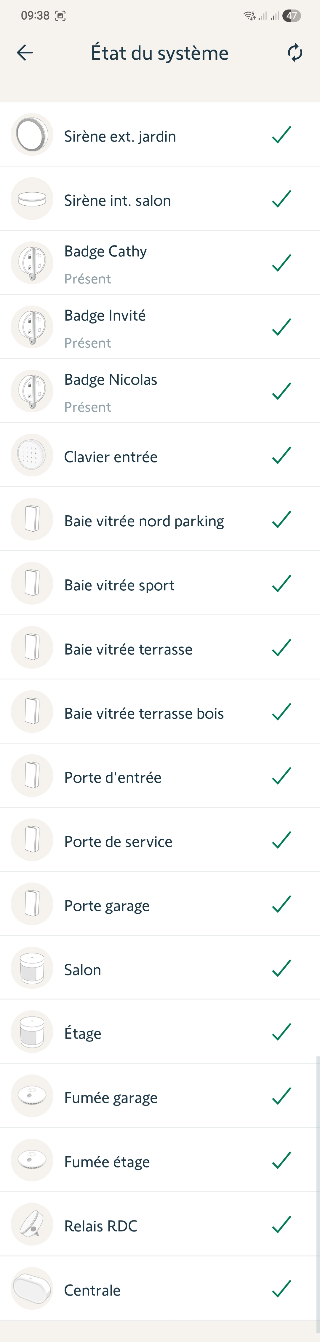

          &lt;div class=&quot;body-bd&quot;&gt;&lt;p&gt;PS : je viens de relancer le diagnostic. J&amp;#39;ai déplacé le relais radio de l&amp;#39;étage dans la chambre où se trouve l&amp;#39;intellitag incriminé, j&amp;#39;ai déplacé de 1 cm l&amp;#39;intellitag, j&amp;#39;ai finalement supprimé le relais radio.&lt;br /&gt;Résultat : l&amp;#39;intellitag a légèrement progressé (50%), mais l&amp;#39;application m&amp;#39;indique &amp;quot;Un équipement mérite votre attention&amp;quot;. Quand je clique dessus, tout est coché en vert. C&amp;#39;est à n&amp;#39;y rien comprendre...&lt;/p&gt;&lt;/div&gt;
