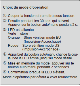

          &lt;div class=&quot;body-bd&quot;&gt;&lt;p&gt;bonjour.&lt;/p&gt;&lt;p&gt;oui. j&amp;#39;ai suivi la procédure.&lt;br /&gt;et la SMOOVE UNO IB+ est bien en mode Store vénitien EU.&lt;br /&gt;la LED est bien orange.&lt;/p&gt;&lt;/div&gt;

          &lt;div class=&quot;body-bd&quot;&gt;&lt;p&gt;Bonjour Gérald, &lt;/p&gt;&lt;p&gt;Avez-vous vérifié que la Smoove UNO IB+ soit bien en mode Store vénitien EU ? &lt;/p&gt;&lt;p&gt;Bonne journée,&lt;/p&gt;&lt;/div&gt;
