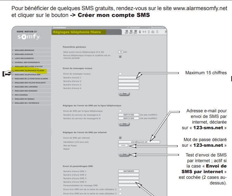

          &lt;div class=&quot;body-bd&quot;&gt;&lt;p&gt;On ne parle pas de recevoir, mais d&amp;#39;émettre via le service 123-sms, puisque la 2G n&amp;#39;est plus opérationnelle suite à son arrêt&lt;/p&gt;&lt;p&gt;Il est tout même étrange qu&amp;#39;un service qui était bien présent auparavant, ne soit mystérieusement plus disponible sur l&amp;#39;interface de gestion de l&amp;#39;alarme.&lt;/p&gt;&lt;/div&gt;

          &lt;div class=&quot;body-bd&quot;&gt;&lt;p&gt;Si vous avez le module RTC opérationnel vous recevez déjà les SMS&lt;/p&gt;&lt;/div&gt;

          &lt;div class=&quot;body-bd&quot;&gt;&lt;p&gt;Bonjour, &lt;br /&gt;Je vous confirme que j&amp;#39;ai un module RTC (qui fonctionne), un module GSM et le module LAN &amp;quot;nouvelle version&amp;quot;. &lt;br /&gt;Merci :-)&lt;/p&gt;&lt;/div&gt;

          &lt;div class=&quot;body-bd&quot;&gt;&lt;p&gt;Bonjour,&lt;/p&gt;&lt;p&gt;À ma grande surprise, la fonction permettant d&amp;#39;envoyer un SMS via le site 123-sms n&amp;#39;est plus proposée dans l&amp;#39;interface de communication de mon alarme Protexial IO.&lt;/p&gt;&lt;p&gt;Elle était bien présente auparavant, le réseau 2G arrivant à expiration, je m&amp;#39;apprétais  à basculer sur ce service.&lt;/p&gt;&lt;p&gt;Pour info :&lt;br /&gt;Version du Hardware	00001060v0.1/2	&lt;br /&gt;Version du Bootloader	00002929v2.7	&lt;br /&gt;Version du Firmware	00002627v10.13b27691/14	&lt;br /&gt;Version du mapping Eeprom	v1.5&lt;/p&gt;&lt;p&gt;Une idée ?&lt;/p&gt;&lt;p&gt;Merci d&amp;#39;avance.&lt;/p&gt;&lt;p&gt;Sadroc&lt;/p&gt;&lt;/div&gt;
