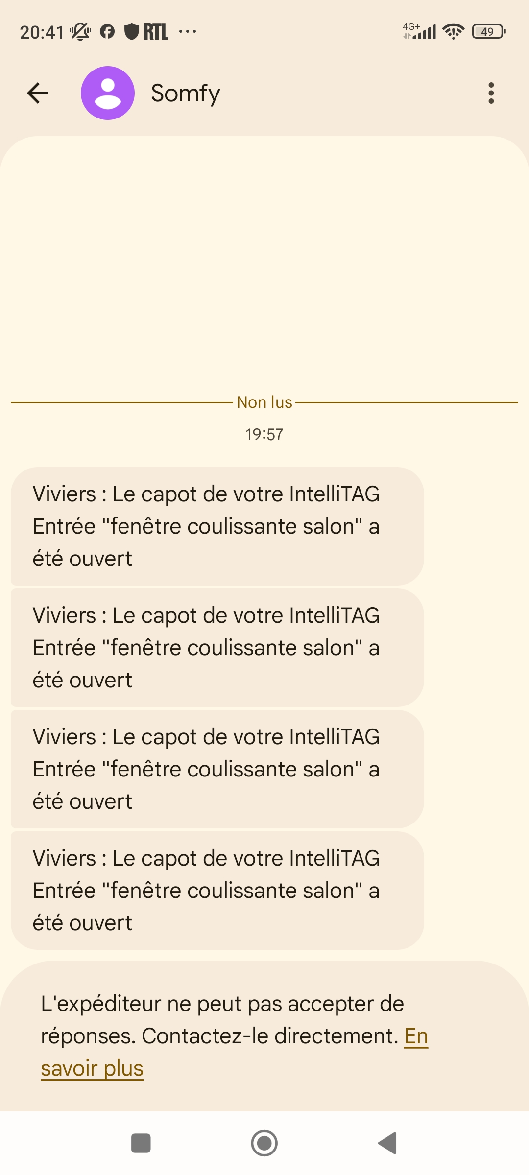

          &lt;div class=&quot;body-bd&quot;&gt;&lt;p&gt;Bonjour,&lt;br /&gt;Cela fait déjà 4 fois qu&amp;#39;en pleine nuit nous recevons le message capot intellitag ouvert sur un de nos capteurs. Outre l&amp;#39;aspect stressant de se faire réveiller en pleine nuit par son alarme pour rien, cela fait douter de la fiabilité, surtout qu&amp;#39;on a un autre capteur qui détecte des intrusions sans qu&amp;#39;il n&amp;#39;y en ait (3 en 10 minutes, toujours en mode nuit, dont une en regardant EN DIRECT la fenêtre de l&amp;#39;extérieur) &lt;br /&gt;Cela n&amp;#39;arrive qu&amp;#39;en mode nuit, jamais en mode complet &lt;br /&gt;J&amp;#39;ai lu sur forum qu&amp;#39;il y avait des lots défectueux, comment peut on savoir que ses intellitag sont concernés? &lt;br /&gt;Merci&lt;/p&gt;&lt;/div&gt;
          &lt;div class=&quot;body-bd&quot;&gt;&lt;p&gt;Si la sirène se déclenche sans capot, vous avez l&amp;#39;un des deux messages suivant :&lt;br /&gt;Tentative d&amp;#39;ouverture&lt;br /&gt;Ouverture détectée&lt;/p&gt;&lt;p&gt;Lequel avez vous ?&lt;/p&gt;&lt;/div&gt;

          &lt;div class=&quot;body-bd&quot;&gt;&lt;p&gt;Bonsoir, &lt;/p&gt;&lt;p&gt;La sirène vient à l’instant de se déclencher  et ce même sans le capot.. &lt;br /&gt;Est ce qu’il serait possible d’avoir une solution pérenne Somfy?&lt;/p&gt;&lt;/div&gt;

          &lt;div class=&quot;body-bd&quot;&gt;&lt;p&gt;Ne le remettez pas.&lt;br /&gt;L&amp;#39;intellitag continue de faire son travail de détection d&amp;#39;ouverture.&lt;/p&gt;&lt;/div&gt;

          &lt;div class=&quot;body-bd&quot;&gt;&lt;p&gt;Merci Jacky, &lt;br /&gt;Je l’ai fait alarme off.. et j’ai eu droit à un déclenchement. &lt;br /&gt;Actuellement le capot est ouvert, et je n’ose pas enclencher l’alarme… &lt;br /&gt;J’attends le retour d’un  Yello&lt;/p&gt;&lt;/div&gt;

          &lt;div class=&quot;body-bd&quot;&gt;&lt;p&gt;Bonsoir&lt;br /&gt;Solution immédiate : Enlever le capot. Ca ne gène en rien le fonctionnement de l&amp;#39;intellitag.&lt;/p&gt;&lt;p&gt;Ensuite attendre qu&amp;#39;un Yello vous propose une solution.&lt;/p&gt;&lt;/div&gt;

          &lt;div class=&quot;body-bd&quot;&gt;&lt;p&gt;Bonjour, &lt;/p&gt;&lt;p&gt;J’ai ces alarmes intempestives sur l’intellitag de ma porte d’entrée, la dernière ce matin. &lt;br /&gt;Pourtant tout est ok la capot n’est pas ouvert. &lt;br /&gt;j’ai pris le soin de retirer l’équipement en question dès réglage pour le mode nuit et ça n’a pas empêché le déclenchement ce matin pour la même raison. &lt;/p&gt;&lt;p&gt;Que fait il faire pour ne plus être déranger par ces alarmes quand tout est ok et à l’intérieur. &lt;/p&gt;&lt;p&gt;Merci d’avance pour votre retour&lt;/p&gt;&lt;/div&gt;

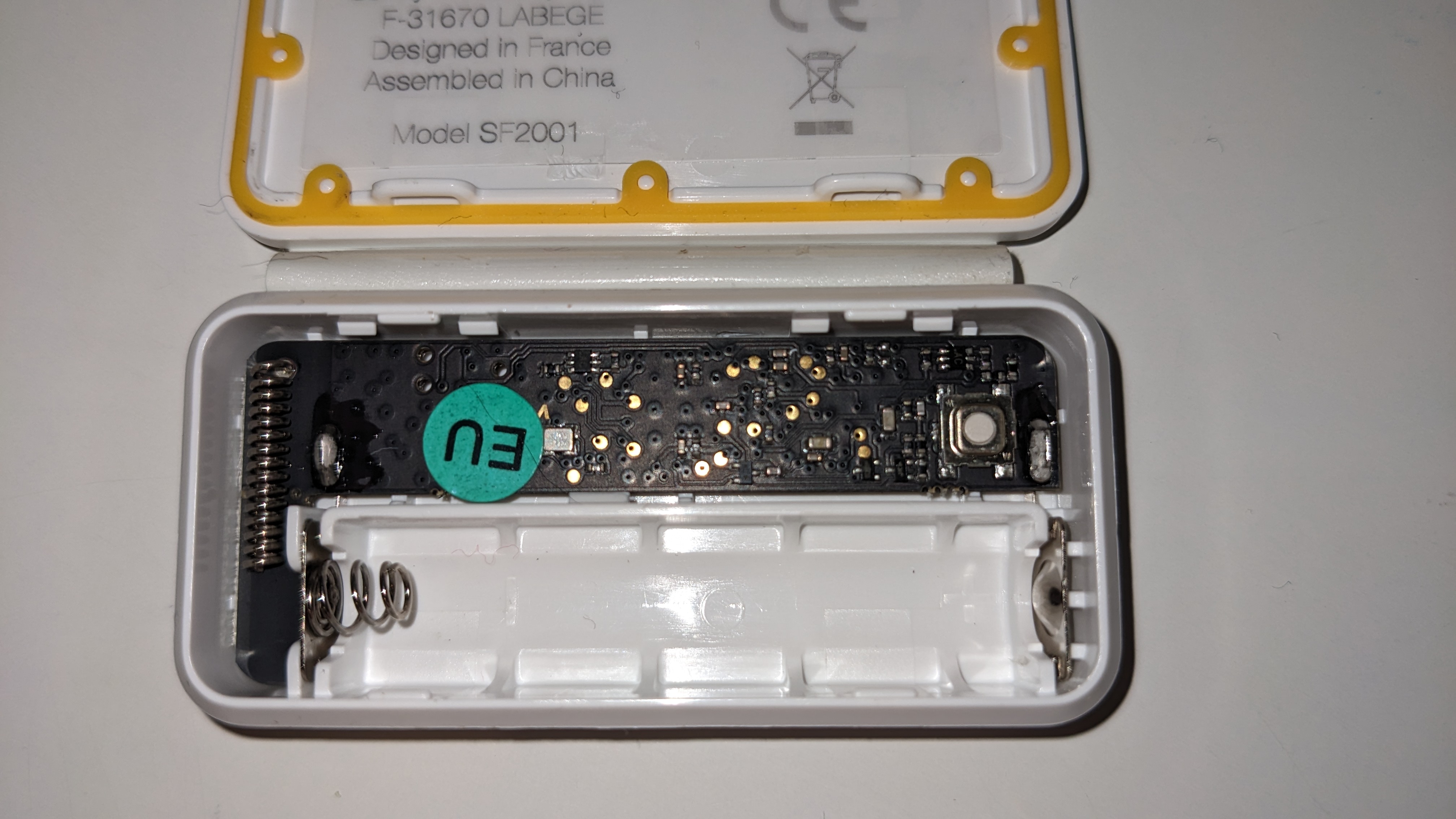

          &lt;div class=&quot;body-bd&quot;&gt;&lt;p&gt;Bonsoir&lt;br /&gt;Problème due à la chaleur.&lt;br /&gt;Les pattes des capots se ramollissent et comme il bouge le petit interrupteur de protection pour le sabotage quand l&amp;#39;intellitag est installé à l&amp;#39;extérieur déclenche l&amp;#39;alarme.&lt;/p&gt;&lt;p&gt;Si vos intellitag sont installés à l&amp;#39;intérieur il suffit d&amp;#39;enlever avec une aiguille la plaque de protection de l&amp;#39;électronique pour ne plus avoir de déclenchement intempestif.&lt;/p&gt;&lt;/div&gt;

          &lt;div class=&quot;body-bd&quot;&gt;&lt;p&gt;Bonjour, je reçois régulièrement des alarmes intempestives de mes intellitags qui auraient le capot ouvert. &lt;br /&gt;Aujourd&amp;#39;hui, 4 fois d&amp;#39;affilée le même à une seconde d&amp;#39;intervalle...&lt;br /&gt;Parfois celui d&amp;#39;une chambre, mon historique en est rempli. Pourtant rien physiquement n&amp;#39;est vrai.&lt;br /&gt;Merci.&lt;/p&gt;&lt;/div&gt;
