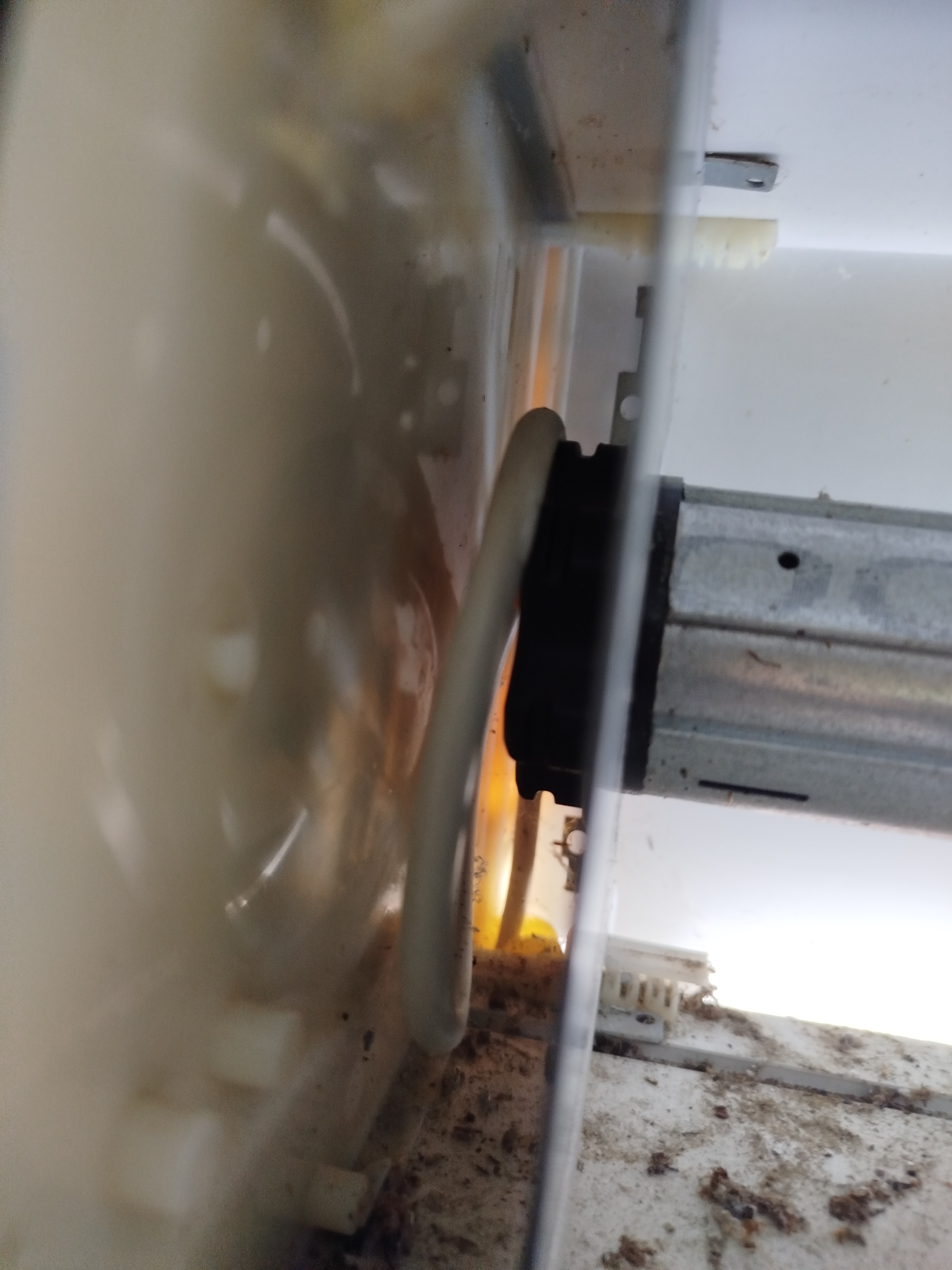

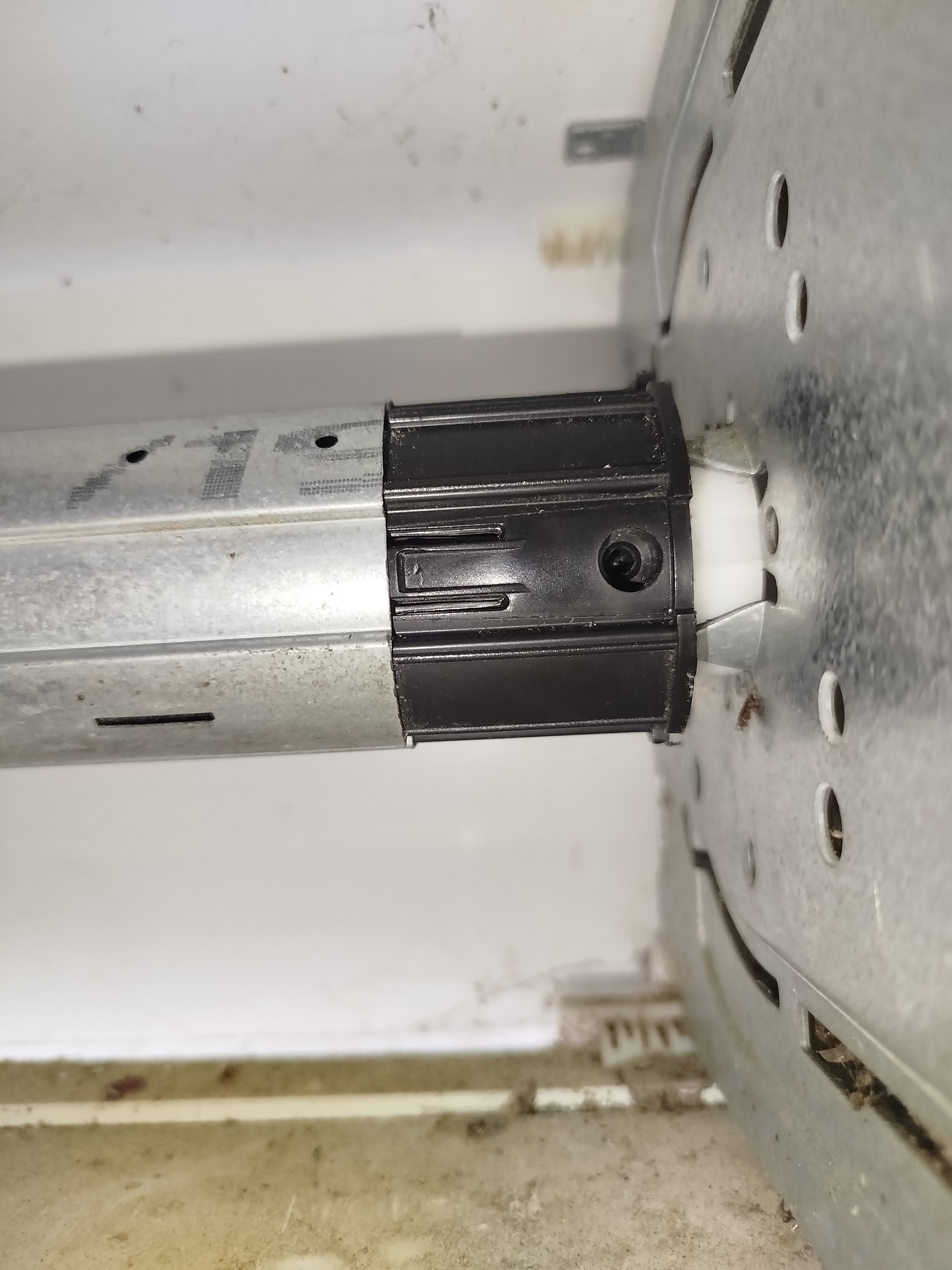

          &lt;div class=&quot;body-bd&quot;&gt;&lt;p&gt;Bonjour j&amp;#39;ai le même problème : impossible de faire coulisser le manchon noir dans le tube. J&amp;#39;appuis sur les deux clips je force en faisant levier avec un tournevis, j&amp;#39;ai enlevé une vis sur le manchon et 2 vis sur le tube.&lt;br /&gt;ça ne coulisse pas.&lt;br /&gt;Merci de m&amp;#39;aider&lt;/p&gt;&lt;/div&gt;

          &lt;div class=&quot;body-bd&quot;&gt;&lt;p&gt;Bonjour,&lt;/p&gt;&lt;p&gt;Je n&amp;#39;arrive pas à démonter mon tube d&amp;#39;enroulement de volet roulant électrique afin de changer mon moteur Somfy rts qui n&amp;#39;arrive plus à remonter mon volet de baie vitrée.&lt;br /&gt;J&amp;#39;ai enlevé une visse dans la partie métallique et un clips du côté moteur mais rien ne bouge.&lt;br /&gt;Pouvez-vous m&amp;#39;aider sur la façon de démonter mon tube d&amp;#39;enroulement ?&lt;/p&gt;&lt;p&gt;Merci,&lt;/p&gt;&lt;/div&gt;

          &lt;div class=&quot;body-bd&quot;&gt;&lt;p&gt;Bonjour &lt;br /&gt;Pouvez vous me dire à quoi sert le trou qui est dans la partie noire ( censée rentrer dans la partie grise)&lt;br /&gt;En vous remerciant par avance&lt;/p&gt;&lt;/div&gt;

          &lt;div class=&quot;body-bd&quot;&gt;&lt;p&gt;Bonjour &lt;br /&gt;Merci pour votre réponse.&lt;br /&gt;Cependant il m&amp;#39;est impossible de bouger la partie noire même en appuyant sur les ergots et après avoir enlevé une visse qui était dans la partie grise du tube.&lt;br /&gt;J&amp;#39;ai essayé de forcer avec un tournevis en même temps que j&amp;#39;appuyais sur les deux clips noirs mais rien.&lt;br /&gt;J&amp;#39;ai rajouté un peu de dégrippant mais&lt;br /&gt; ça ne change rien.&lt;br /&gt;Avez-vous une idée pour débloquer cette partie noire afin qu&amp;#39;elle rentre dans la partie grise?&lt;br /&gt;Merci d&amp;#39;avance.&lt;/p&gt;&lt;/div&gt;

          &lt;div class=&quot;body-bd&quot;&gt;&lt;p&gt;A l&amp;#39;opposé de la tête moteur il y a le manchon noir coulissant.&lt;br /&gt;Il faut le rentrer dans le tube pour diminuer la longueur et ainsi pouvoir sortir le tube.&lt;br /&gt;Pour ce faire, appuyez sur les clips noirs du manchon et entrez le dans le tube.&lt;/p&gt;&lt;p&gt;Bonne journée à vous&lt;/p&gt;&lt;/div&gt;
