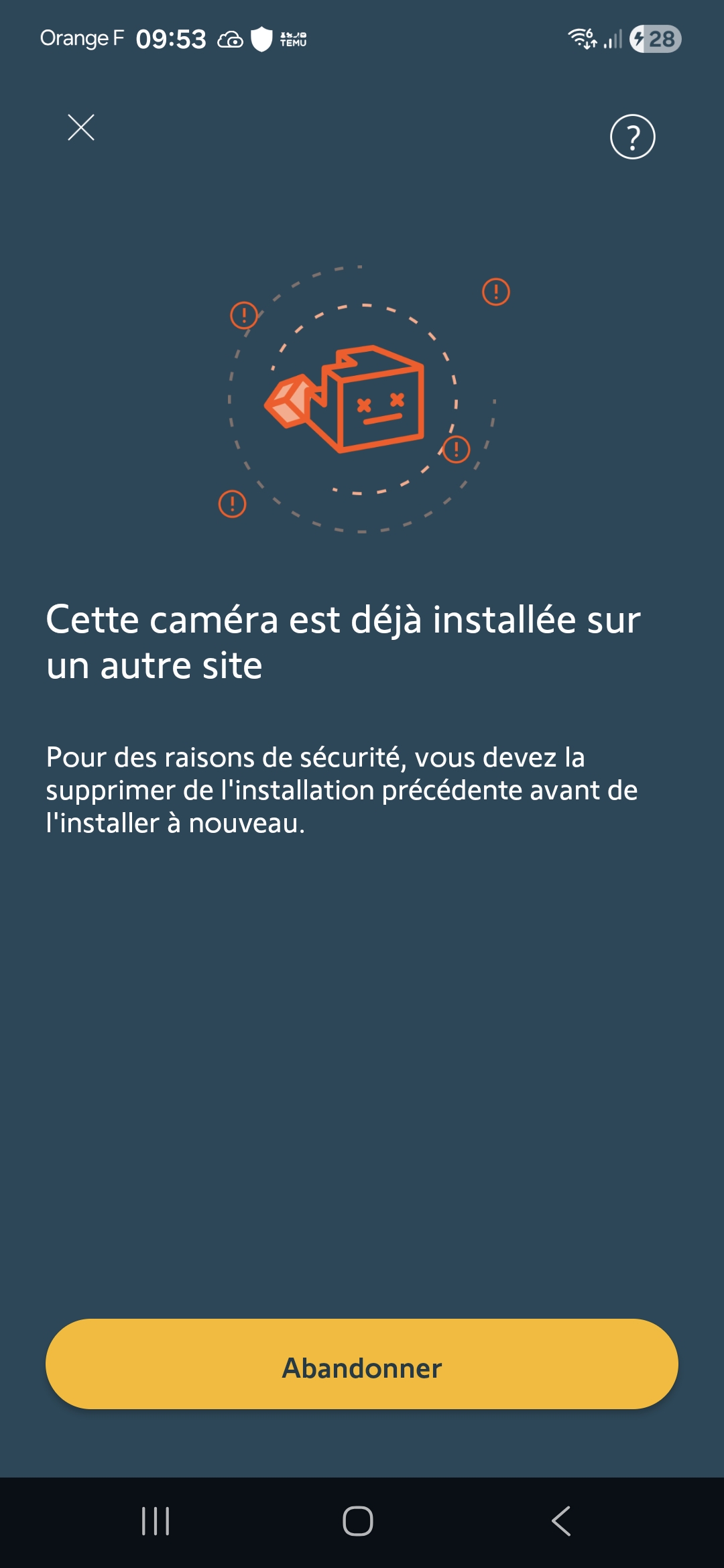

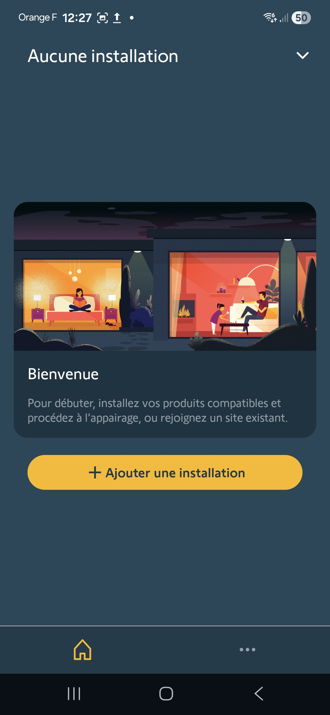

          &lt;div class=&quot;body-bd&quot;&gt;&lt;p&gt;Bonjour, j&amp;#39;ai un message d&amp;#39;erreur sur mon application Protect &amp;gt; cette caméra est déjà installée sur un autre site &amp;lt;&lt;br /&gt;pourtant sur mon application il n&amp;#39;y a rien d&amp;#39;installé par contre j&amp;#39;ai installé ma nouvelle adresse Gmail. Je cherche à supprimer mon ancienne adresse BBox mais je n&amp;#39;y arrive pas. Je pense que ca rentre en conflit du à cela.&lt;br /&gt;Avez vous rencontré le même problème ?&lt;br /&gt;Cordialement&lt;/p&gt;&lt;p&gt;Merci,&lt;/p&gt;&lt;/div&gt;
          &lt;div class=&quot;body-bd&quot;&gt;&lt;p&gt;Bonjour Antonio,&lt;/p&gt;&lt;p&gt;Il faudrait vous déconnecter de l&amp;#39;application, vous reconnecter avec l&amp;#39;ancienne adresse mail et supprimer la caméra.&lt;/p&gt;&lt;p&gt;Bonne journée.&lt;/p&gt;&lt;/div&gt;
