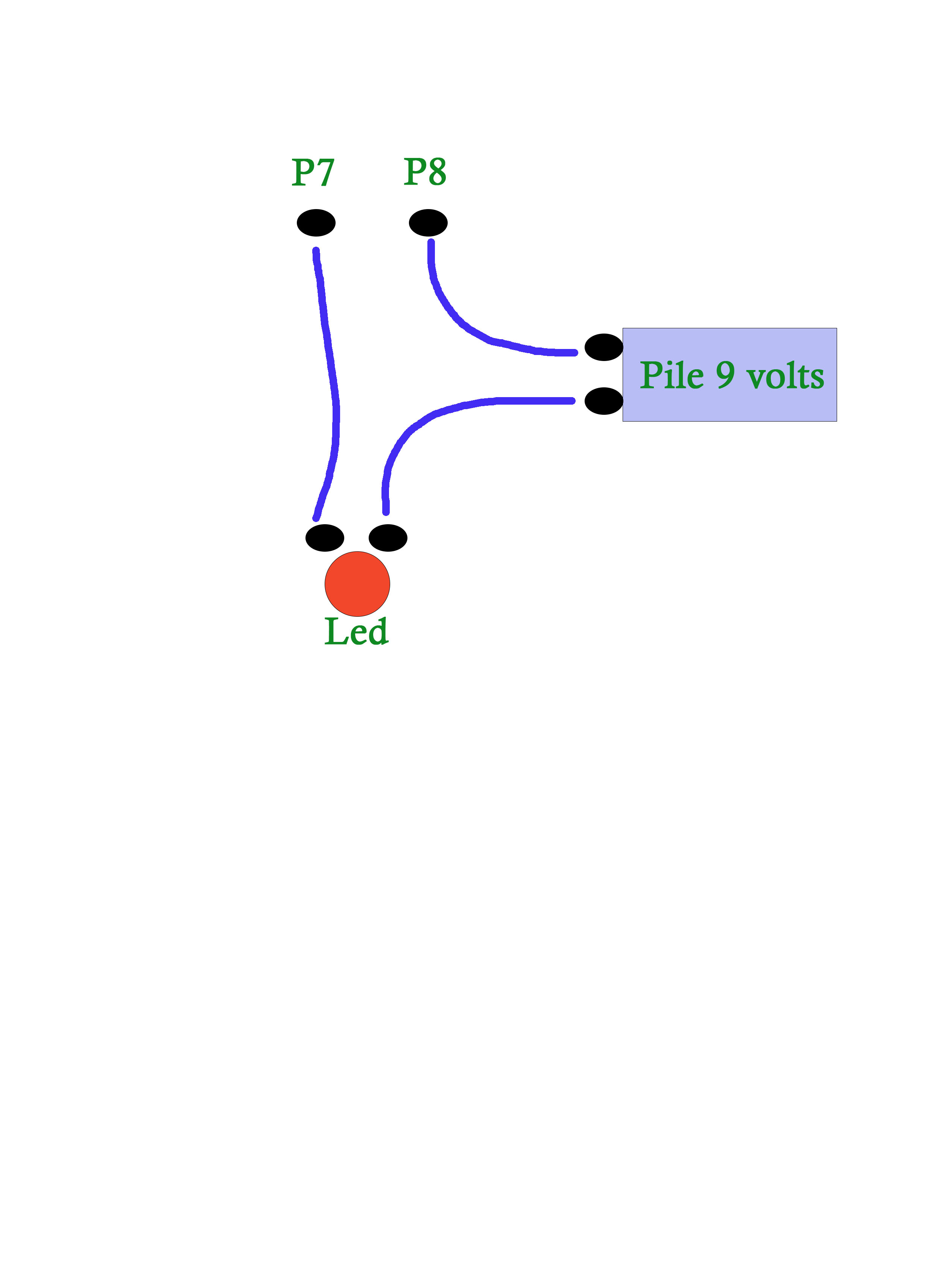

          &lt;div class=&quot;body-bd&quot;&gt;&lt;p&gt;Bonjour et merci pour ce retour&lt;/p&gt;&lt;p&gt;Malheureusement, j&amp;#39;avais déjà fait ce câblage et la led reste éteinte.&lt;/p&gt;&lt;p&gt;Je ne sais pas il y a un moyen de contrôler les broches 7 et 8.&lt;/p&gt;&lt;p&gt;Merci d&amp;#39;avance et bon réveillon.&lt;/p&gt;&lt;p&gt;Hubert&lt;/p&gt;&lt;/div&gt;

          &lt;div class=&quot;body-bd&quot;&gt;&lt;p&gt;Bonjour,&lt;/p&gt;&lt;p&gt;Je souhaite installer un voyant indiquant l&amp;#39;état du portail - Fermé / En mouvement /Ouvert&lt;/p&gt;&lt;p&gt;J&amp;#39;utilise la sortie auxiliaire (bornes 7 et 8) et le paramètre P15 est à 1.&lt;/p&gt;&lt;p&gt;Mais il n&amp;#39;y a aucun changement d&amp;#39;état entre les bornes 7 et 8. Avec le câblage joint, la led reste éteinte.&lt;/p&gt;&lt;p&gt;Si l&amp;#39;un de vous avait une piste ?&lt;/p&gt;&lt;p&gt;Merci d&amp;#39;avance,&lt;/p&gt;&lt;p&gt;Hubert&lt;/p&gt;&lt;/div&gt;
          &lt;div class=&quot;body-bd&quot;&gt;&lt;p&gt;Mais pourquoi vous mettez une pile en intercalaire ?&lt;/p&gt;&lt;p&gt;7/8 se raccorde directement sur la led.&lt;br /&gt;Attention, sortie en 24v 2ah maxi.&lt;/p&gt;&lt;p&gt;Bonne journée&lt;/p&gt;&lt;/div&gt;
