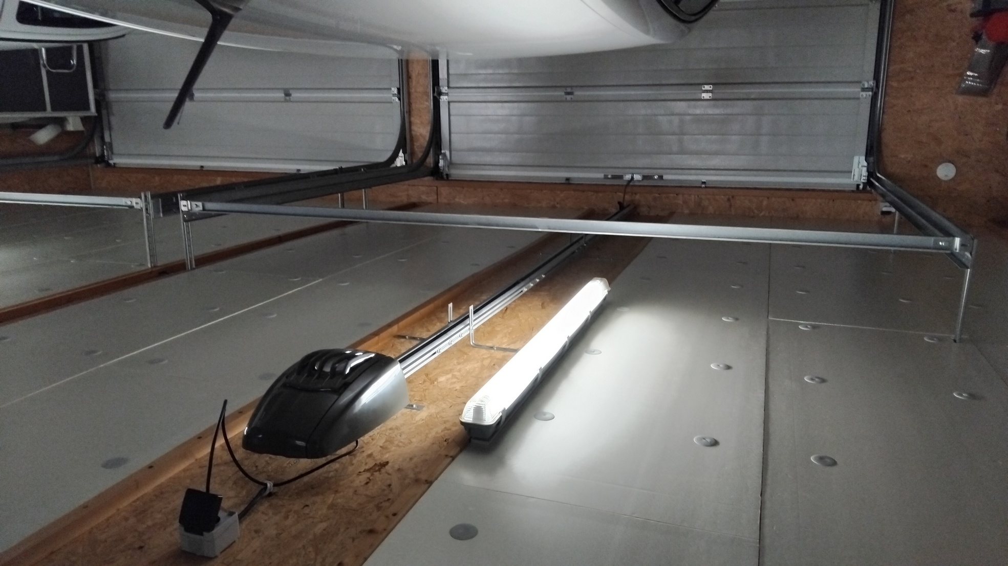

          &lt;div class=&quot;body-bd&quot;&gt;&lt;p&gt;Bonjour, je possède une porte sectionnelle Hormann 280cm/218cm équipée de la motorisation GDK4000 à chaîne.&lt;br /&gt;Malgré des apprentissages répétés, elle remonte souvent à 50cm de la fermeture. Je souhaite remplacer cette motorisation par une Serenia io 1100.&lt;br /&gt;Ce message pour obtenir une confirmation ou autre approche.&lt;br /&gt;Merci par avance.&lt;/p&gt;&lt;/div&gt;
          &lt;div class=&quot;body-bd&quot;&gt;&lt;p&gt;Aucune contre indication pour un remplacement en &amp;quot;collé plafond&amp;quot;.&lt;br /&gt;Le nouveau rail est à courroie et vous pourrez apprécier le changement dans le silence.&lt;br /&gt;Bien sûr vos TC RTS actuelles ne conviendront plus.&lt;/p&gt;&lt;p&gt;Bonne soirée à vous.&lt;/p&gt;&lt;/div&gt;
