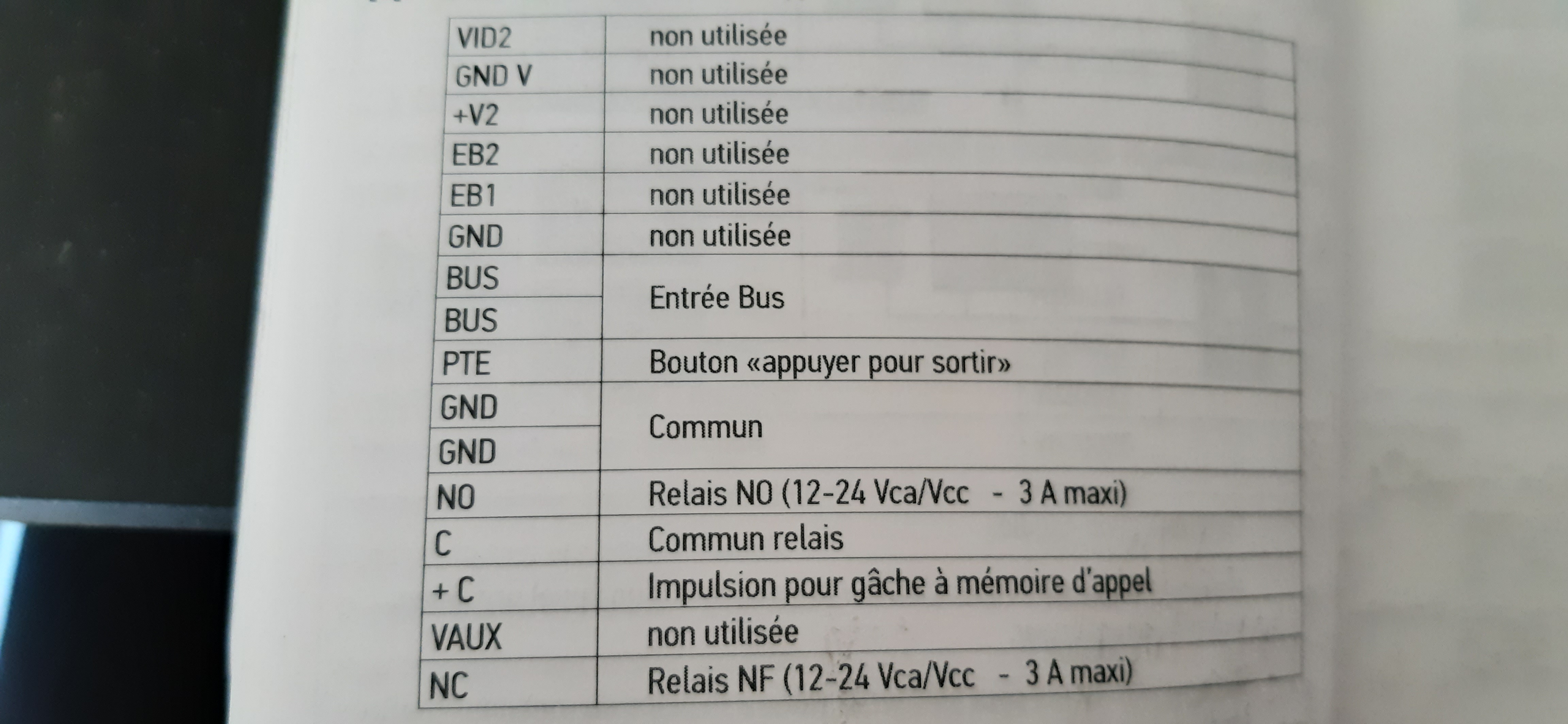

          &lt;div class=&quot;body-bd&quot;&gt;&lt;p&gt;pour plus de précision, ma gache supporte le 12 et 24V AC/DC&lt;/p&gt;&lt;p&gt;et voici une image de l&amp;#39;ensemble des bornes et explication de mon module extérieur&lt;/p&gt;&lt;/div&gt;

          &lt;div class=&quot;body-bd&quot;&gt;&lt;p&gt;Bonjour,&lt;br /&gt;Merci pour vos 2 retours&lt;br /&gt;Pour le schéma de branchement, voici une copie de la notice.&lt;/p&gt;&lt;p&gt;Quant à la gache, sur le lien &lt;a href=&quot;https://www.google.com/url?sa=t&amp;amp;rct=j&amp;amp;q=&amp;amp;esrc=s&amp;amp;source=web&amp;amp;cd=&amp;amp;cad=rja&amp;amp;uact=8&amp;amp;ved=2ahUKEwi35IiIteeRAxUxOPsDHVsYE0UQFnoECBsQAQ&amp;amp;url=https%3A%2F%2Fwww.somfy.fr%2Fassistance%2Ffaq%3Fquestion%3Dquelles-gaches-sont-compatibles-avec-le-v-r-350%26srsltid%3DAfmBOoqGnaQH0pZTI024_zpLcPwEYWlEQAOZJ-pWPo3AtasXCrf3rrX3&amp;amp;usg=AOvVaw2WCd8hINANlL1yiuDgRRtP&amp;amp;opi=89978449&quot; rel=&quot;nofollow&quot;&gt;https://www.google.com/url?sa=t&amp;amp;rct=j&amp;amp;q=&amp;amp;esrc...&lt;/a&gt;, il est préconisé :&lt;br /&gt;Seules les gâches électriques à émission ou à contact stationnaire sont compatibles avec nos visiophones.&lt;/p&gt;&lt;p&gt;De plus, elle doit fonctionner sur une tension d&amp;#39;alimentation de 12V AC ou DC et un ampérage maximum de 800 mA.&lt;/p&gt;&lt;p&gt;Qu&amp;#39;est ce que je n&amp;#39;ai pas compris ?&lt;/p&gt;&lt;p&gt;Pourriez-vous m&amp;#39;expliquer ?&lt;br /&gt;Au moins sur le branchement juste à faire.&lt;/p&gt;&lt;p&gt;En vous remerciant,&lt;/p&gt;&lt;/div&gt;

          &lt;div class=&quot;body-bd&quot;&gt;&lt;p&gt;En effet, votre branchement est non seulement erroné mais de plus assez bizarre ?&lt;/p&gt;&lt;p&gt;Regardez le schéma, les consignes, et le type de gâche, dans votre notice.&lt;/p&gt;&lt;p&gt;Bonne soirée&lt;/p&gt;&lt;/div&gt;

          &lt;div class=&quot;body-bd&quot;&gt;&lt;p&gt;Bonjour, &lt;/p&gt;&lt;p&gt;Votre branchement est faux, consultez sérieusement la notice du Visio.&lt;/p&gt;&lt;/div&gt;

          &lt;div class=&quot;body-bd&quot;&gt;&lt;p&gt;Bonjour,&lt;/p&gt;&lt;p&gt;J&amp;#39;ai le visiophone vsystempro io.&lt;br /&gt;J&amp;#39;ai un ancien moteur somfy pour portail qui fonctionne avec ce visiophone en l&amp;#39;ayant connecté aux bornes NO et C du module extérieur.&lt;/p&gt;&lt;p&gt;J&amp;#39;ai acheté une gache électrique pour mon portillon.&lt;br /&gt;Elle est de la marque Thomson à mémoire mécanique, 12V AC/DC 0,5A&lt;/p&gt;&lt;p&gt;J&amp;#39;ai déconnecté le cablage pour le portail.&lt;br /&gt;J&amp;#39;ai ensuite branché la gache aux bornes GND et NO du module extérieur et en ayant relié les bornes C et +C entre elles.&lt;br /&gt;Quand j&amp;#39;approche le badge du module extérieur, il y a un bien un bip mais la gache ne se déclenche pas.&lt;/p&gt;&lt;p&gt;Quel serait le problème ?&lt;/p&gt;&lt;p&gt;En vous remerciant,&lt;/p&gt;&lt;p&gt;Merci,&lt;/p&gt;&lt;/div&gt;
