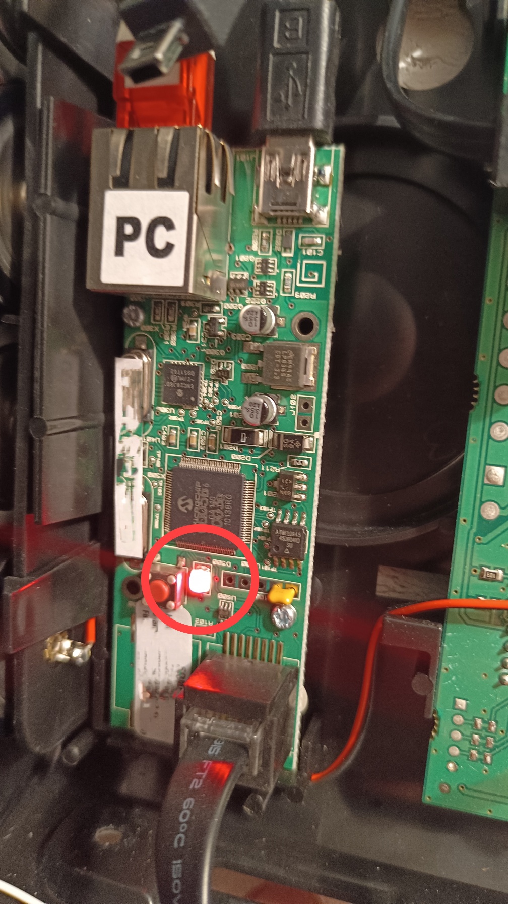

          &lt;div class=&quot;body-bd&quot;&gt;&lt;p&gt;Bonjour, depuis quelques jours j&amp;#39;ai des problèmes d&amp;#39;accès à la Centrale (externe et interne). J&amp;#39;ai à tout hasard débrancher/rebrancher la prise secteur et les accès ce sont rétablies immédiatement. Néanmoins le problème se répète quasi chaque jour. J&amp;#39;ai vérifié les piles, elles sont OK.&lt;br /&gt;Merci, pour votre appui&lt;br /&gt;Sylvain&lt;/p&gt;&lt;/div&gt;
  <title>Réponse de Sylvain G.</title>
  <dc:creator>Sylvain G.</dc:creator>
          &lt;div class=&quot;body-bd&quot;&gt;&lt;p&gt;@JACKY M et @Jean-Luc B&lt;br /&gt;Merci pour vos retours. J&amp;#39;ai changé l&amp;#39;alimentation secteur et j&amp;#39;y croyais mais même symptôme au bout de quelques heures.&lt;br /&gt;Ce que je constate  : LED orange et verte au niveau du câble réseau (RJ45) sont bien allumées. Par contre la LED rouge sur la carte qui en temps normal clignote reste fixe. Qu&amp;#39;en pensez vous ?&lt;/p&gt;&lt;/div&gt;
  <pubDate>Thu, 01 Jan 2026 15:42:31 GMT</pubDate>
          &lt;div class=&quot;body-bd&quot;&gt;&lt;p&gt;Le module IP fonctionne avec le transfo pas avec les piles.&lt;/p&gt;&lt;p&gt;Remplacer le transfo par un chargeur de smartphone. Par contre c&amp;#39;est un mini USB des premiers téléphones.&lt;br /&gt;Ça ce trouve encore.&lt;/p&gt;&lt;/div&gt;
