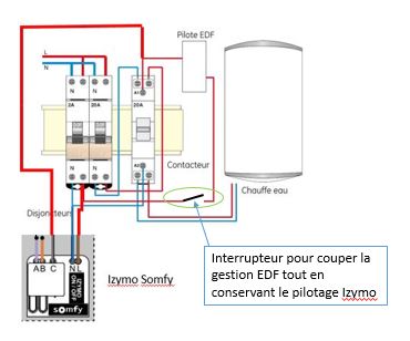

          &lt;div class=&quot;body-bd&quot;&gt;&lt;p&gt;Si vous voulez couper temporairement le pilotage EDF tout en gardant la possibilité de forcer le chauffe eau, par exemple quand on part en vacances, il faut ajouter un interrupteur (voir schéma) et ne pas utiliser la fonction de coupure de vacances du contacteur jour/nuit&lt;/p&gt;&lt;/div&gt;

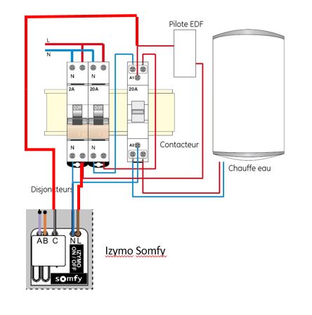

          &lt;div class=&quot;body-bd&quot;&gt;&lt;p&gt;Bonjour Christophe&lt;br /&gt;Comme cette question revient régulièrement voici pour la nouvelle année le schéma qui permet de garder le pilotage EDF avec le contacteur Jour/nuit et de piloter le forçage par Tahoma avec un Izymo.&lt;/p&gt;&lt;p&gt;L&amp;#39;Izymo ne fait que simuler l&amp;#39;impulsion EDF pas de problème de puissance.&lt;/p&gt;&lt;/div&gt;

          &lt;div class=&quot;body-bd&quot;&gt;&lt;p&gt;Rien de plus facile, vous raccorder le relais derrière le contacteur HC/HP, mais attention, la marche forcée se fera sur ce contacteur et stoppera dès l&amp;#39;heure creuse arrivée.&lt;br /&gt;Donc, difficile d&amp;#39;établir des scénarios dans ces conditions.&lt;/p&gt;&lt;p&gt;Bonne journée&lt;/p&gt;&lt;/div&gt;

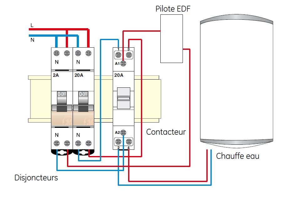

          &lt;div class=&quot;body-bd&quot;&gt;&lt;p&gt;Vous faites comme j&amp;#39;ai fais,&lt;br /&gt;Un relais de puissance 16a en amont du Izymo.&lt;br /&gt;Dans le tableau il trouve sa place en lieu et place du relais HC/HP qui ne sert à plus rien grâce à votre prod solaire.&lt;/p&gt;&lt;p&gt;Bonne journée&lt;/p&gt;&lt;/div&gt;
