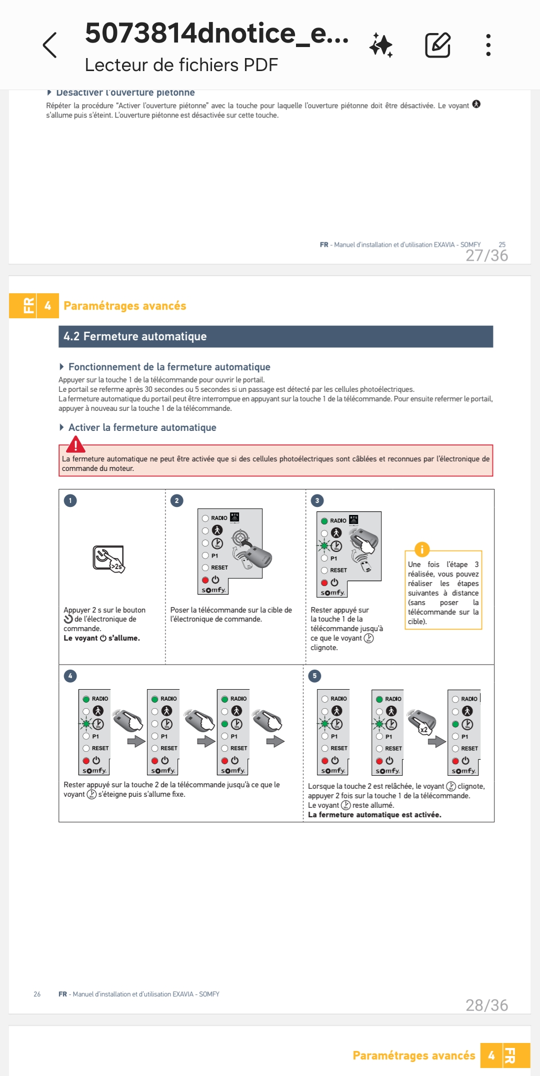

          &lt;div class=&quot;body-bd&quot;&gt;&lt;p&gt;Je viens a l&amp;#39;instant d&amp;#39;effectuer la procédure pour activer la fermeture auto et tout refonctionne a nouveau &lt;/p&gt;&lt;p&gt;Merci beaucoup Le Coyote pour ton aide ! &lt;/p&gt;&lt;p&gt;Bon week-end&lt;/p&gt;&lt;/div&gt;

          &lt;div class=&quot;body-bd&quot;&gt;&lt;p&gt;Voir page 26 #4.2 &lt;a href=&quot;https://service.somfy.com/downloads/fr_v5/5073814dnotice_exavia.pdf&quot; rel=&quot;nofollow&quot;&gt;https://service.somfy.com/downloads/fr_v5/5073814dnotice_...&lt;/a&gt;&lt;/p&gt;&lt;p&gt;Bonne journée&lt;/p&gt;&lt;/div&gt;

          &lt;div class=&quot;body-bd&quot;&gt;&lt;p&gt;Je viens de trouver la procédure et la poste en PJ pour les autres utilisateurs qui seront dans mon cas. &lt;/p&gt;&lt;p&gt;Je test ca ce soir quand je rentre.&lt;/p&gt;&lt;p&gt;Merci&lt;/p&gt;&lt;/div&gt;
