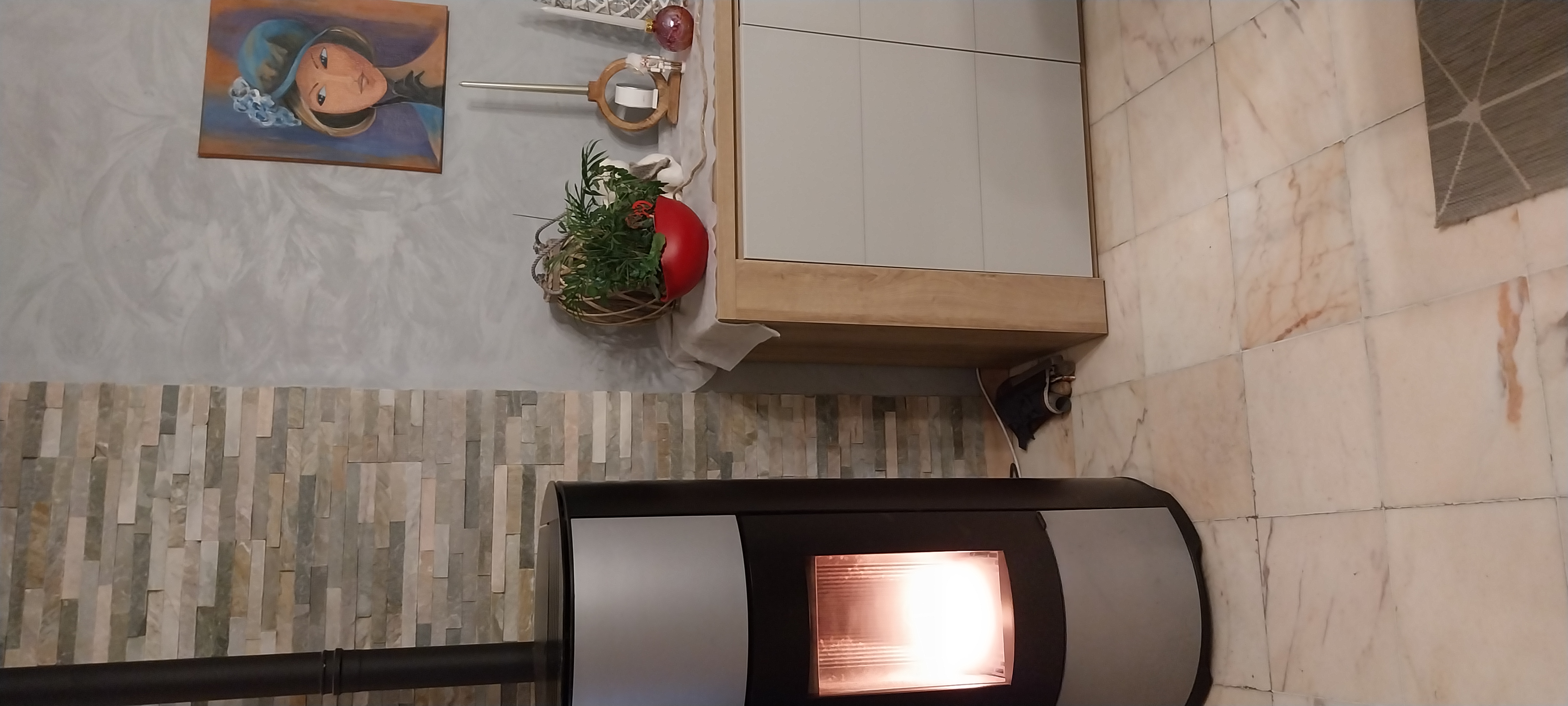

          &lt;div class=&quot;body-bd&quot;&gt;&lt;p&gt;Merci pour votre aide , la caméra est sur le meuble , pas en face du feu .&lt;br /&gt;Je vais voir pour deplacer la caméra a nouveau ,mais a force lol &lt;br /&gt;Meilleurs vœux a tous.&lt;/p&gt;&lt;/div&gt;

          &lt;div class=&quot;body-bd&quot;&gt;&lt;p&gt;Bonsoir Jean-Claude&lt;/p&gt;&lt;p&gt;Quelques explications concernant le fonctionnement de la caméra.&lt;br /&gt;Le réglage pour les animaux domestiques ne fait que limiter le champs de surveillance entre 0.60 et 2.50m pour que les animaux passe en dessous du radar infrarouge. Si il y a un chat qui grimpe partout il faut lui mettre des chaussons en plomb pour qu&amp;#39;il reste au sol :))&lt;/p&gt;&lt;p&gt;Comme la première détection est faite par le radar infrarouge, Jean-Luc a raison c&amp;#39;est la chaleur qui est vue par le radar, celui ci passe alors la main à la caméra qui recherche des modifications dans l&amp;#39;image. Avec les flammes d&amp;#39;un poêle c&amp;#39;est le défilé du 14 juillet !!&lt;/p&gt;&lt;p&gt;Pour faire simple la caméra ne doit pas avoir dans son champs de surveillance&lt;br /&gt;Une cheminée ou un poêle&lt;br /&gt;Une fenêtre a cause des rayons du soleil et du passage des nuages.&lt;/p&gt;&lt;p&gt;Pour que la détection animaux fonctionne elle doit être installée a 2.50m sinon le réglage ne sert a rien&lt;/p&gt;&lt;/div&gt;

          &lt;div class=&quot;body-bd&quot;&gt;&lt;p&gt;La caméra est récente de décembre 2025, avantbelle etait en face des 2 fenêtres, je l ai bouger mais elle detecte les ombres de flammes .&lt;br /&gt;Encore merci pour votre aide.&lt;/p&gt;&lt;/div&gt;

          &lt;div class=&quot;body-bd&quot;&gt;&lt;p&gt;Bonjour&lt;/p&gt;&lt;p&gt;Normalement, ça ne détecteur rien au travers des vitres.&lt;br /&gt;C&amp;#39;est quoi comme caméra ? Quel âge ? Postez des photos de l&amp;#39;environnement.&lt;/p&gt;&lt;/div&gt;

          &lt;div class=&quot;body-bd&quot;&gt;&lt;p&gt;Merci pour votre réponse,  elle detecte  les ombres des flammes , je n ai pas pas pensé a l&amp;#39;air chaud. &lt;br /&gt;J ai déjà dû la déplacer car elle détectait les volets qui se fermaient automatiquement .merci pour votre aide&lt;/p&gt;&lt;/div&gt;

          &lt;div class=&quot;body-bd&quot;&gt;&lt;p&gt;Bonjour&lt;/p&gt;&lt;p&gt;C&amp;#39;est aussi l&amp;#39;air chaud qui est détecté. Il faut placer la caméra ailleurs.&lt;/p&gt;&lt;p&gt;Bonne journée.&lt;/p&gt;&lt;/div&gt;
