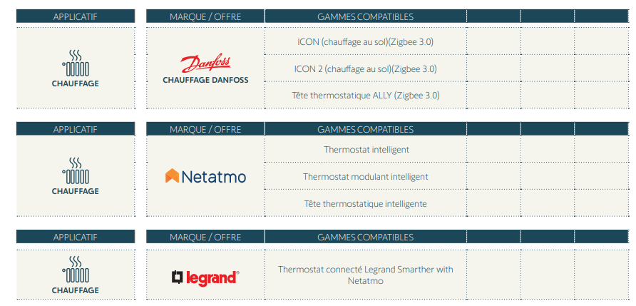

          &lt;div class=&quot;body-bd&quot;&gt;&lt;p&gt;Bonjour,&lt;br /&gt;Je possède une tahomabox switch. J&amp;#39;ai une chaudiere avec son propre thermostat.&lt;br /&gt;Je souhaiterai mettre des têtes thermostatiques Netatmo ou sonoff sur mes radiateurs gaz. J&amp;#39;ai plusieurs questions :&lt;/p&gt;&lt;ul&gt;&lt;li&gt;Pour Netatmo : l&amp;#39;achat uniquement de la tete thermostatique est suffisant pour appairer à la box Somfy ? Peu-t-on plannifier des plages horaires via la box somfy avec des consignes (au niveau de la tete sans liaison avec la chaudière) depuis l&amp;#39;application ?&lt;/li&gt;&lt;li&gt;Pour Sonoff : etant un produit compatible Zigbee, les fonctionnalités de pilotage de la tête sont-elles disponibles, ou la tête ne sert au final que de capteur de temperature vis à vis de la TahomaBox (pas de pilotage possible) ?&lt;/li&gt;&lt;/ul&gt;&lt;p&gt;Merci pour vos retours,&lt;br /&gt;Julien S&lt;/p&gt;&lt;/div&gt;
          &lt;div class=&quot;body-bd&quot;&gt;&lt;p&gt;Bonjour Julien&lt;br /&gt;En dehors des têtes Somfy, seules les Danfoss sont compatibles directement avec la switch.&lt;/p&gt;&lt;p&gt;Pour Netatmo il faut la passerelle de la marque.&lt;br /&gt;Pour Sonoff elles ne fonctionnent qu&amp;#39;avec la passerelle Sonoff et il faut utiliser un assistant comme Google Home , Alexa ou Home Assistant pour faire des scénarios entre les deux passerelles.&lt;/p&gt;&lt;p&gt;Pour vous en assurer c&amp;#39;est très facile. &lt;br /&gt;Dans l&amp;#39;application Tahoma By Somfy vous faite &lt;br /&gt;Ajouter une équipement&lt;br /&gt;Chauffage et climatisation&lt;br /&gt;Danfoss  -&amp;gt;&amp;gt; et vous avez le choix de la vanne&lt;/p&gt;&lt;p&gt;Si vous Choisissez Netatmo le système vous demande vos accès sur Netatmo ce qui indique qu&amp;#39;il faut la passerelle pour connecter les vannes et que la liaison est applicative et non directe.&lt;/p&gt;&lt;p&gt;Prenez les Danfoss si vous voulez une véritable intégration.&lt;/p&gt;&lt;/div&gt;
