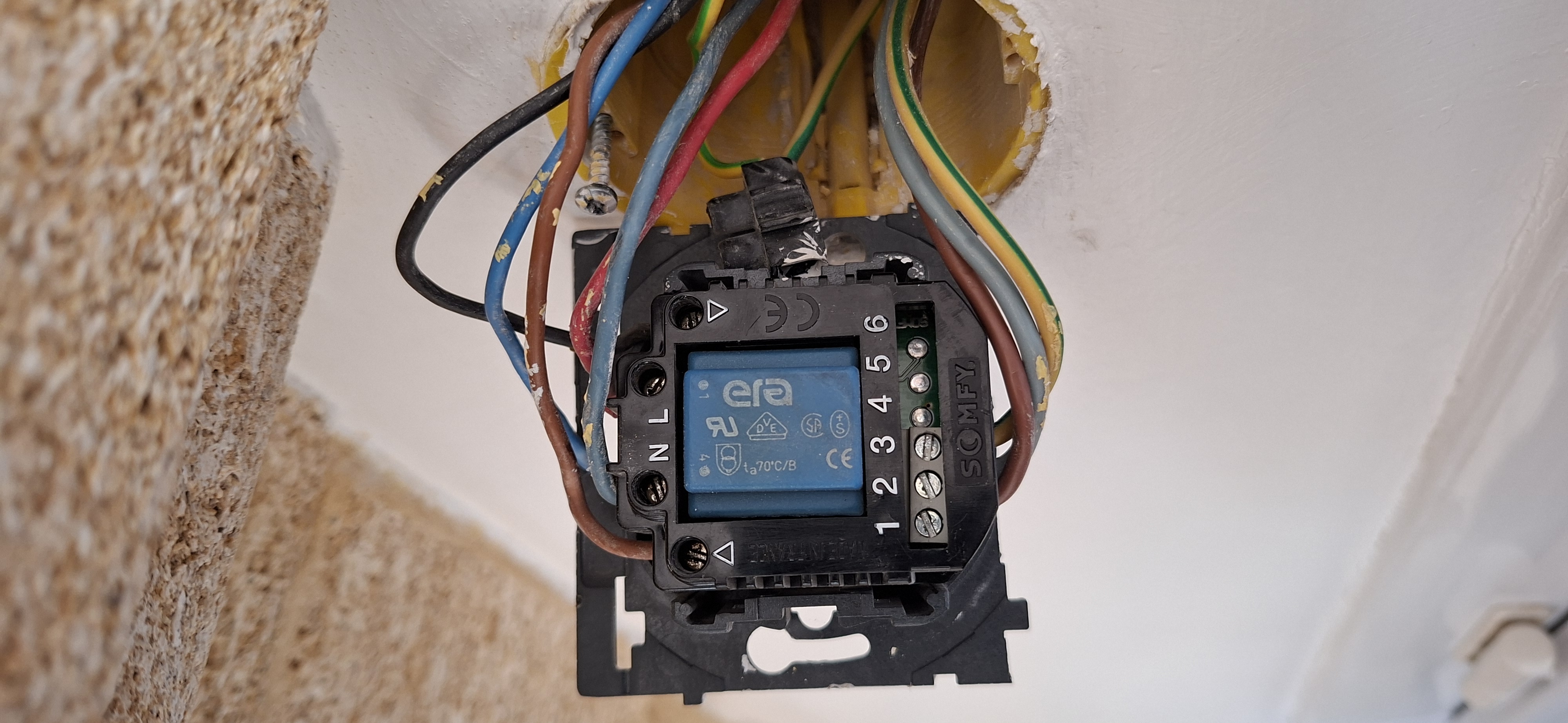

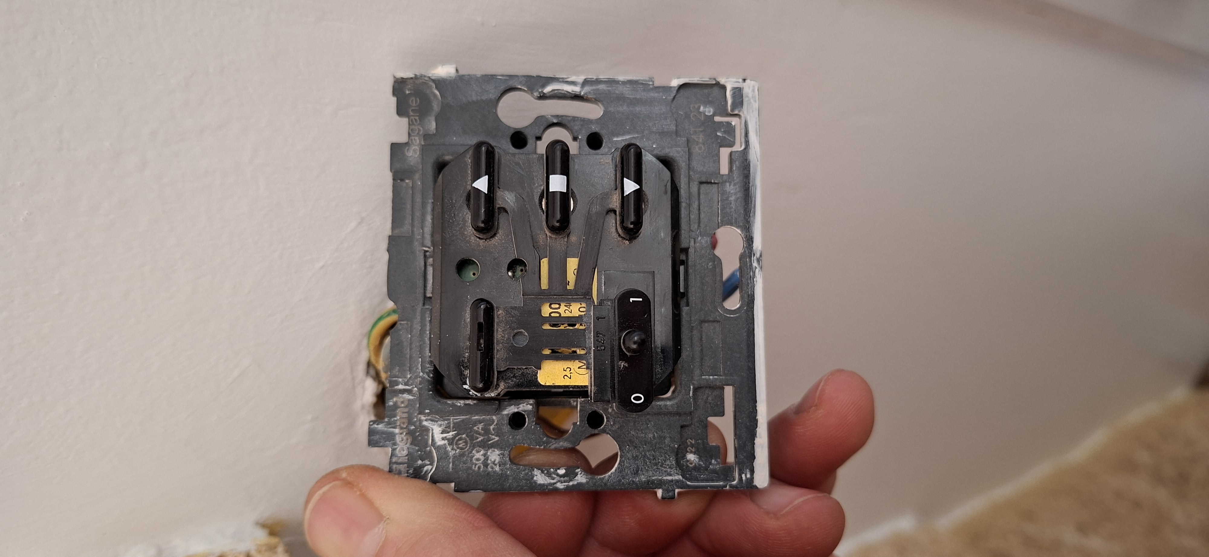

          &lt;div class=&quot;body-bd&quot;&gt;&lt;p&gt;Bonjour,&lt;br /&gt;J&amp;#39;ai une centralisation de volet roulant avec des boutons sagane de chez legrand en filaire je ne comprend pas le câblage si quelqu&amp;#39;un aurait une documentation car je voudrais tout remplacer mais avant de choisir quelle solution j&amp;#39;aimerais connaitre le câblage&lt;br /&gt;je vous joint des photo de l&amp;#39;installation.&lt;br /&gt;Merci d&amp;#39;avance pour vos réponses.&lt;br /&gt;Christophe&lt;/p&gt;&lt;p&gt;Merci,&lt;/p&gt;&lt;/div&gt;

          &lt;div class=&quot;body-bd&quot;&gt;&lt;p&gt;Bonjour.&lt;br /&gt;J&amp;#39;ai le même appareillage SAGANE référence 84123.&lt;br /&gt;Je vois que vous avez eu la réponse à votre réponse.&lt;/p&gt;&lt;p&gt;Si d&amp;#39;aventure, vous deviez changer cet appareillage, j&amp;#39;en suis acheteur.&lt;br /&gt;Cordialement.&lt;/p&gt;&lt;/div&gt;

          &lt;div class=&quot;body-bd&quot;&gt;&lt;p&gt;Bonjour Coyote et merci pour votre réponse.&lt;br /&gt;Les volets sont anciens mais fonctionne encore très bien je réfléchis encore a une solution ce ne sera pas pour de suite en tous cas merci pour le câblage je vais y voir plus clair&lt;br /&gt;Christophe&lt;/p&gt;&lt;/div&gt;

          &lt;div class=&quot;body-bd&quot;&gt;&lt;p&gt;Combien de VR avez vous et quel est leur âge ?&lt;br /&gt;Il faudrait étudier si le jeu en vaut la chandelle.&lt;br /&gt;Une installation filaire avec liaison BUS comme celle-ci va chercher assez loin en tarif.&lt;/p&gt;&lt;p&gt;A votre place, si les VR ne sont pas trop ancien, j&amp;#39;opterais pour une solution radio IO avec modules et points de commande, ce qui vous permettrait de simplifier grandement les liaisons filaires, de pouvoir grouper les commandes, d&amp;#39;avoir le retour d&amp;#39;état sur la position des VR si utilisation d&amp;#39;un kit de connectivité qui vous offrirait également le pilotage à distance via votre smartphone.&lt;/p&gt;&lt;p&gt;Sinon pour répondre à votre question;&lt;br /&gt;N.L = neutre et phase, noir = flèche basse pour descente, marron = flèche haute pour montée, 1.2.3 = liaison BUS.&lt;/p&gt;&lt;p&gt;Bonne soirée à vous&lt;/p&gt;&lt;/div&gt;
