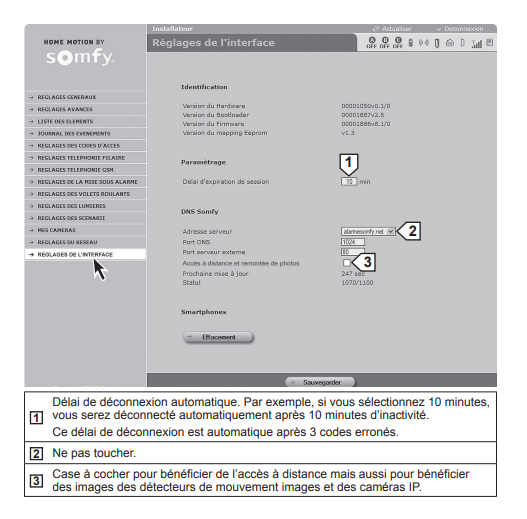

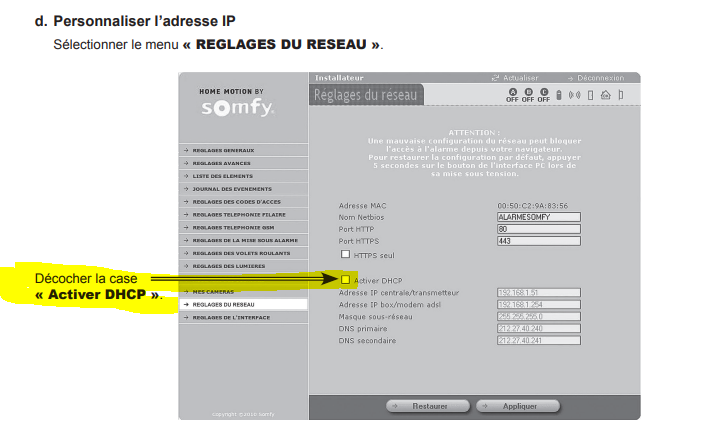

          &lt;div class=&quot;body-bd&quot;&gt;&lt;p&gt;Jean-Claude je reviens sur le post initial car l&amp;#39;autre post est censé être une notice.&lt;/p&gt;&lt;p&gt;Si vous avez &amp;quot;update.alarmesomfy.net&amp;quot; c&amp;#39;est que vous avez coché la case DHCP. Cette case doit rester vide.&lt;/p&gt;&lt;p&gt;Vous devez ensuite cocher la case &amp;quot;Accès a distance&amp;quot;&lt;/p&gt;&lt;p&gt;Toutes ces informations sont dans la documentation&lt;br /&gt;&lt;a href=&quot;https://service.somfy.com/downloads/fr_v5/h1121187c-protexiom-fr-161115-hr.pdf&quot; rel=&quot;nofollow&quot;&gt;https://service.somfy.com/downloads/fr_v5/h1121187c-prote...&lt;/a&gt;&lt;/p&gt;&lt;p&gt;A partir de là si vous pouvez vous connecter avec l&amp;#39;IP externe qui s&amp;#39;affiche en cliquant sur le test des ports il ne vous reste plus qu&amp;#39;a créer un compte chez Somfy pour recevoir par mail votre nom de sous domaine&lt;br /&gt;&lt;a href=&quot;https://www.yougetsignal.com/tools/open-ports/&quot; rel=&quot;nofollow&quot;&gt;https://www.yougetsignal.com/tools/open-ports/&lt;/a&gt;&lt;/p&gt;&lt;/div&gt;
