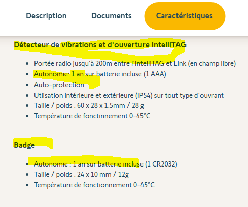

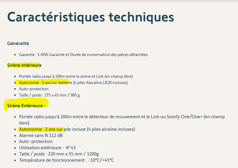

          &lt;div class=&quot;body-bd&quot;&gt;&lt;p&gt;Pour la durée des piles elles est affichées sur la fiche produit.&lt;/p&gt;&lt;p&gt;Et si vous avez des badges, vous constaterez qu&amp;#39;il n&amp;#39;y a plus de jauge car c&amp;#39;était la seule qui donnait une véritable image de l&amp;#39;usure, sauf que cette gestion usait trop rapidement la pile et elle ne durait 8-9 mois au lieu de 12.&lt;/p&gt;&lt;/div&gt;

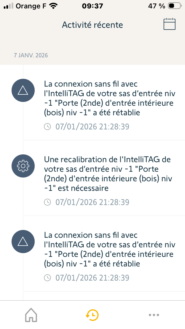

          &lt;div class=&quot;body-bd&quot;&gt;&lt;p&gt;... complément&lt;br /&gt;Mon installation comporte plusieurs capteurs Intellitag.&lt;br /&gt;Quand j&amp;#39;ai écrit plus tôt : &amp;quot;J&amp;#39;ai essayé différentes choses (comme ouvrir le capot, enlever et remettre la pile interne)... &amp;quot;, l&amp;#39;appli au même moment mentionnait l&amp;#39;ouverture du capot etc... Donc, hier, il existait bien encore à cet instant une communication certes À MINIMA (avec une faible tension de la pile) je le concède entre le capteur et la box. &lt;br /&gt;Cdmt&lt;/p&gt;&lt;/div&gt;
