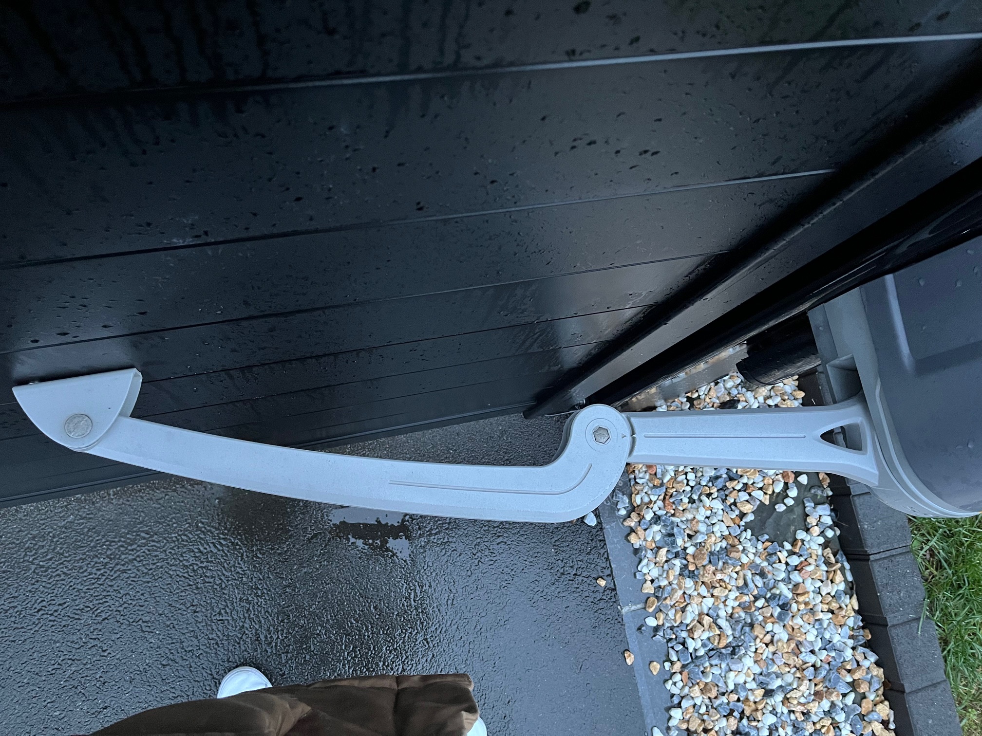

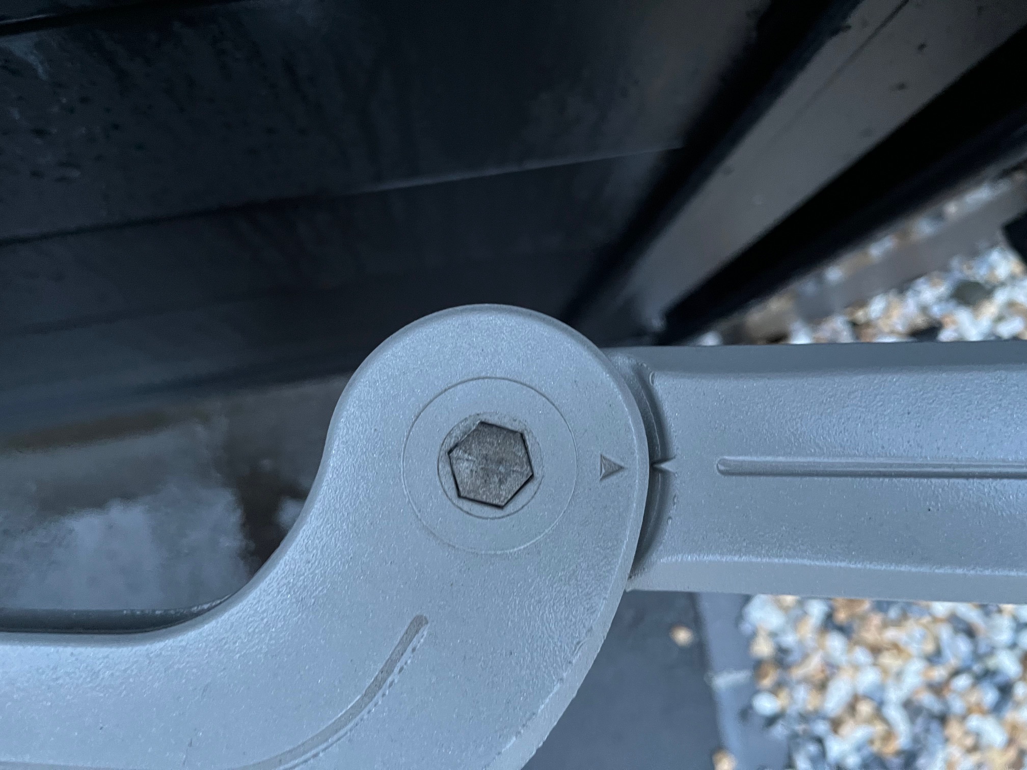

          &lt;div class=&quot;body-bd&quot;&gt;&lt;p&gt;Bonjour,&lt;/p&gt;&lt;p&gt;&amp;quot;&amp;quot;Il faut desserrer les vis puis pousser à fond le battant sur sa butée et comprimer la patte vers son pilier respectif et resserrer.&amp;quot;&amp;quot;&lt;/p&gt;&lt;p&gt;Exactement, et j&amp;#39;ajouterai : et pousser sur les bras, au coudes, quitte à dépasser un peu les repères.&lt;/p&gt;&lt;/div&gt;

          &lt;div class=&quot;body-bd&quot;&gt;&lt;p&gt;Bonjour,&lt;br /&gt;Mes 2 moteurs Evolvia s&amp;#39;entrouvre lorsqu&amp;#39;il y a du vent, d&amp;#39;environ 3/4cm mesuré à la jonction des deux battants. &lt;br /&gt;De ce fait, en cas de tempête, on les entend claquer fréquemment contre la butée centrale.&lt;br /&gt;Les 2 bras sont pourtant bien dépliés, à fond, bien plaqués, et les repères bien alignés comme indiqué dans la notice.&lt;br /&gt;J&amp;#39;ai l&amp;#39;impression que cela vient du jeu qu&amp;#39;il y a au niveau du bras du moteur, qui semble fonctionner par &amp;quot;cran&amp;quot;, et cela correspondrait au jeu entre 2 crans.&lt;br /&gt;Aurais je loupé quelque chose?&lt;br /&gt;Auriez vous des conseils pour corriger ce problème?&lt;br /&gt;Merci pour votre aide,&lt;/p&gt;&lt;/div&gt;
          &lt;div class=&quot;body-bd&quot;&gt;&lt;p&gt;Vue générale du portail en photo.&lt;/p&gt;&lt;p&gt;Les pattes de fixation au battants ne sont pas à leur place.&lt;/p&gt;&lt;p&gt;Il faut desserrer les vis puis pousser à fond le battant sur sa butée et comprimer la patte vers son pilier respectif et resserrer.&lt;/p&gt;&lt;p&gt;Si vous avez mal positionné la patte au départ il faudra certainement agrandir les oblongs.&lt;/p&gt;&lt;p&gt;Bonne journée&lt;/p&gt;&lt;/div&gt;
