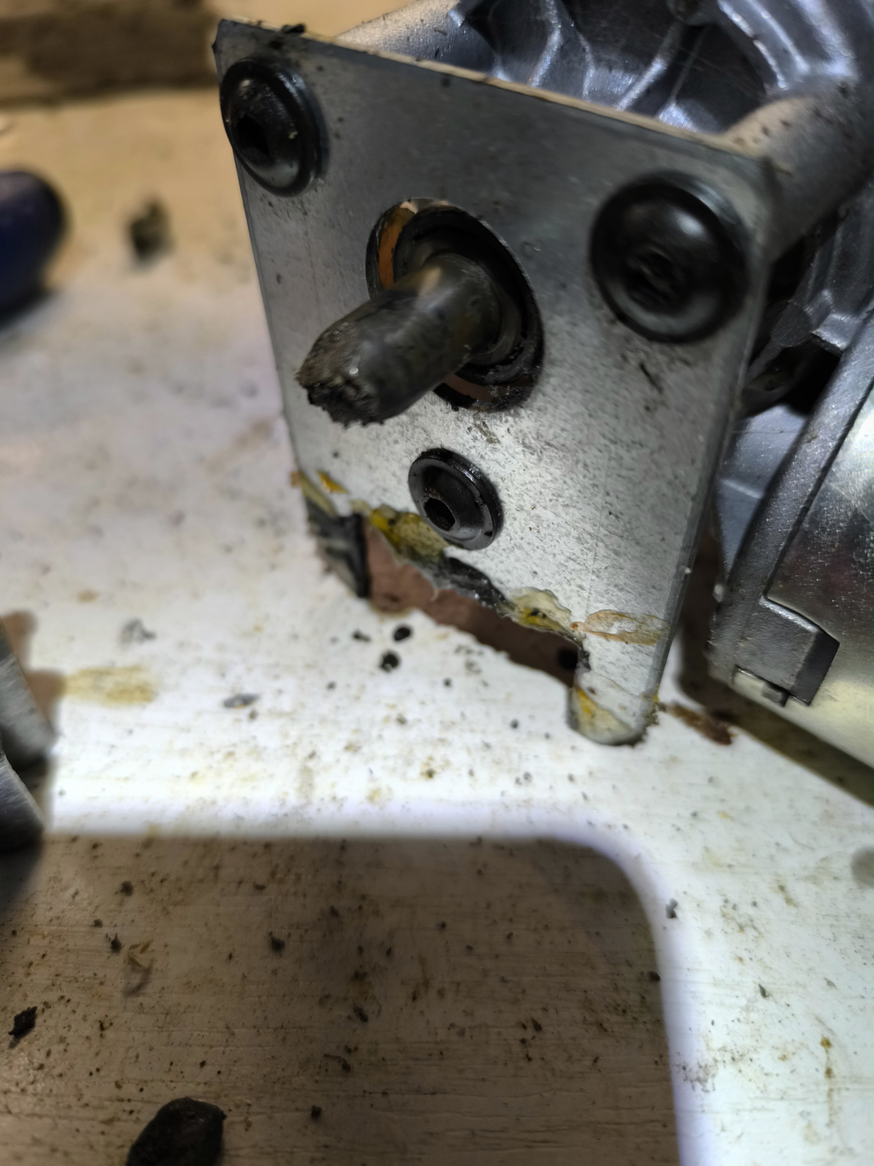

          &lt;div class=&quot;body-bd&quot;&gt;&lt;p&gt;C&amp;#39;est la panne classique d&amp;#39;un pignon qui supporte la masse du portail par irrespect de l&amp;#39;écart de 2mm pignon/crémaillère.&lt;/p&gt;&lt;p&gt;Plus de pièce pour ce moteur, il faudra changer tout le système.&lt;br /&gt;Voyez ici vous trouverez plusieurs modèles en promo &lt;a href=&quot;https://boutique.somfy.fr/portails/moteur-portail/moteur-portail-coulissant.html&quot; rel=&quot;nofollow&quot;&gt;https://boutique.somfy.fr/portails/moteur-portail/moteur-...&lt;/a&gt;&lt;/p&gt;&lt;p&gt;Bonne soirée&lt;/p&gt;&lt;/div&gt;

          &lt;div class=&quot;body-bd&quot;&gt;&lt;p&gt;Bonjour,&lt;br /&gt;J&amp;#39;ai un soucis depuis la vague de froid avec mon moteur qui tourne dans le vide après le déclenchement pour l&amp;#39;ouverture ou la fermeture du portail. J&amp;#39;ai l&amp;#39;impression qu&amp;#39;il y a un problème au niveau de l&amp;#39;entrainement.&lt;br /&gt;Avez-vous des conseils à me donner? Et dans le pire des cas, par quel moteur puis-je le remplacer pour avoir le moins de modifications à réaliser? crémaillere à remplacer, goujon a réinstaller...&lt;/p&gt;&lt;p&gt;Merci d&amp;#39;avance pour vos réponse&lt;/p&gt;&lt;p&gt;Emmanuel&lt;/p&gt;&lt;/div&gt;

          &lt;div class=&quot;body-bd&quot;&gt;&lt;p&gt;Bonjour,&lt;br /&gt;Je viens d&amp;#39;ouvrir le moteur et d&amp;#39;après les photos, je pense que l&amp;#39;axe est cassé. Connaissez-vous une solution ?&lt;br /&gt;Merci d&amp;#39;avance &lt;br /&gt;Emmanuel&lt;/p&gt;&lt;/div&gt;

          &lt;div class=&quot;body-bd&quot;&gt;&lt;p&gt;Il faudrait démonter le moteur y compris le renvoi d&amp;#39;angle et faire un étament des pièces cassées.&lt;br /&gt;Posez ici les photo des pièces nettoyées et cassées.&lt;/p&gt;&lt;p&gt;Bonne journée&lt;/p&gt;&lt;/div&gt;
