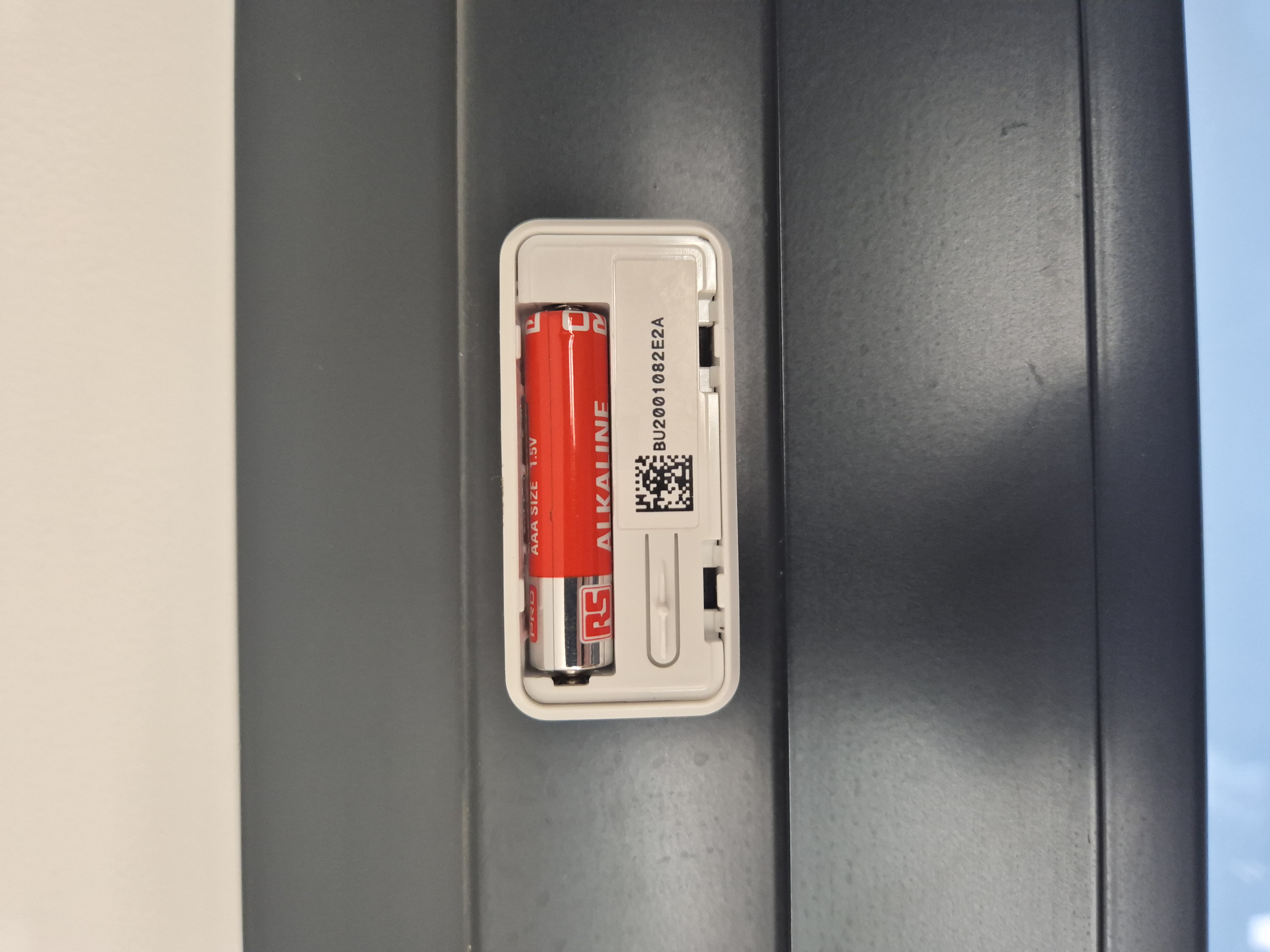

          &lt;div class=&quot;body-bd&quot;&gt;&lt;p&gt;Bonjour,&lt;/p&gt;&lt;p&gt;Suite à une perte de signal de mon IntelliTAG, j&amp;#39;ai remplacé la pile mais le signal n&amp;#39;est pas revenu. Par contre, le niveau de pile s&amp;#39;était mis à jour.&lt;br /&gt;J&amp;#39;ai supprimé l&amp;#39;équipement pour relancer une procédure d&amp;#39;installation mais il m est impossible de passer l&amp;#39;étape 1. Je précise que le capteur est à proximité du Link. D&amp;#39;ailleurs d&amp;#39;autres capteurs sont positionné plus loin et n&amp;#39;ont aucun problème. Que se passe t il s&amp;#39;il vous plaît?&lt;br /&gt;Merci,&lt;/p&gt;&lt;/div&gt;
          &lt;div class=&quot;body-bd&quot;&gt;&lt;p&gt;Bonjour Clément,&lt;/p&gt;&lt;p&gt;Il faudrait redémarrer votre box internet, c&amp;#39;est important, ensuite faire un changement de réseau wifi du link en reprenant le même réseau et installer votre Intellitag.&lt;/p&gt;&lt;p&gt;Bonne journée.&lt;/p&gt;&lt;/div&gt;
          &lt;div class=&quot;body-bd&quot;&gt;&lt;p&gt;J&amp;#39;ai les mêmes et ils ont 8 ans.&lt;br /&gt;Il y a deux versions de firmware  57.1.0 et 4.0.0&lt;/p&gt;&lt;p&gt;La version 4.0.0 est la plus répandue&lt;/p&gt;&lt;p&gt;Pour le SAV poster le N° MAC du Link et attendez la prise en charge par un yello.&lt;/p&gt;&lt;/div&gt;

          &lt;div class=&quot;body-bd&quot;&gt;&lt;p&gt;Bonjour Jacky,&lt;/p&gt;&lt;p&gt;Je viens de réaliser la procédure mais sans résultat positif. J&amp;#39;ai trouvé beaucoup de remontées sur les forums qui signalent une faiblesse connue notamment par Somfy sur les IntelliTAG de cette génération. Je ne sais pas comment contacter par écrit le SAV&lt;/p&gt;&lt;/div&gt;

          &lt;div class=&quot;body-bd&quot;&gt;&lt;p&gt;Bonjour Jacky, oui je vous confirme que j&amp;#39;ai inséré la pile durant l&amp;#39;étape 1. Mais le bouton pour passer à l&amp;#39;étape suivante ne s&amp;#39;affiche jamais&lt;/p&gt;&lt;/div&gt;

          &lt;div class=&quot;body-bd&quot;&gt;&lt;p&gt;Bonjour Clément &lt;br /&gt;Le passage de l&amp;#39;étape 1 se fait quand on insère la pile dans l&amp;#39;intellitag.&lt;br /&gt;Si vous avez inséré la pile avant ça ne marche pas.&lt;/p&gt;&lt;/div&gt;
