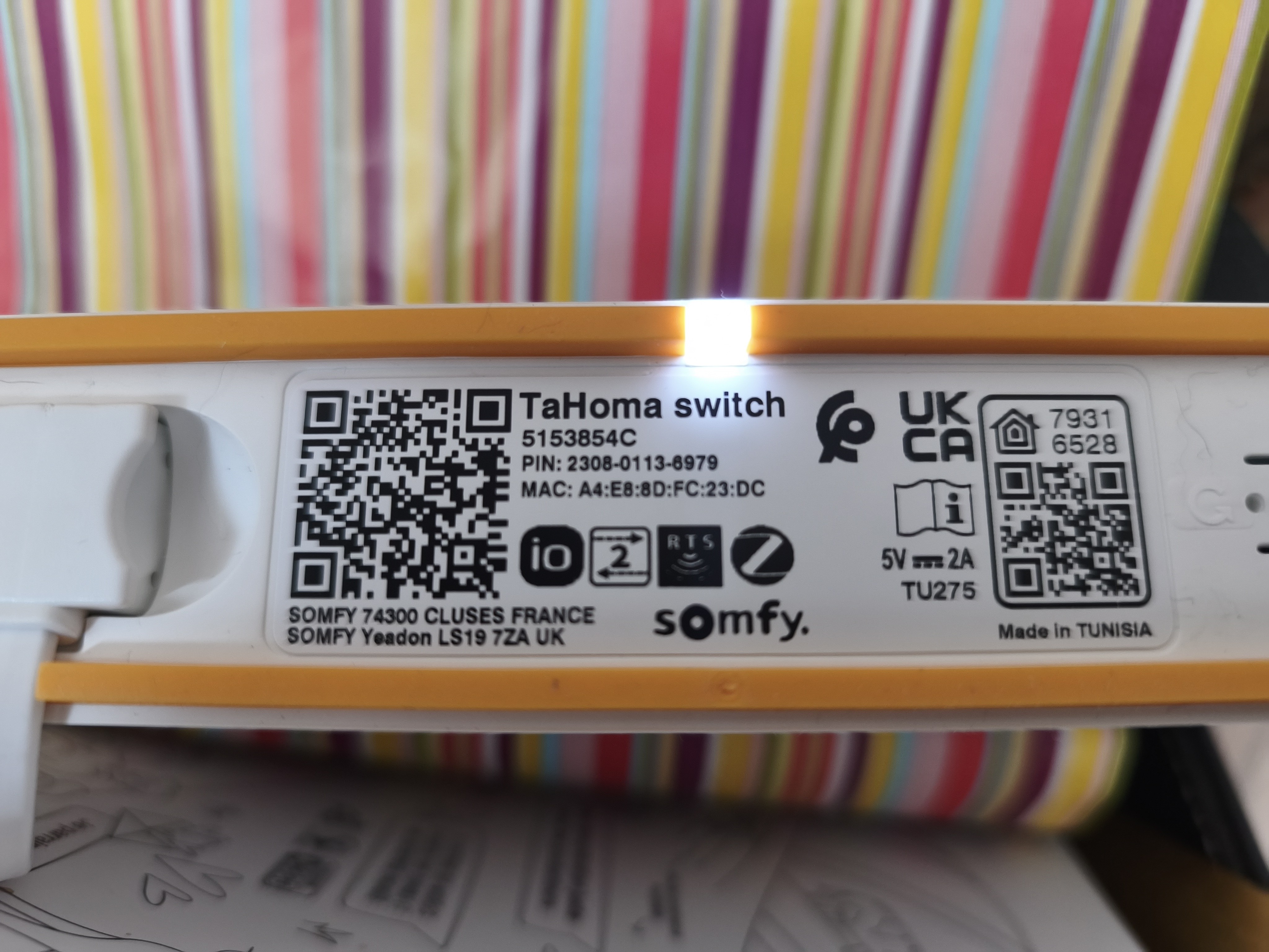

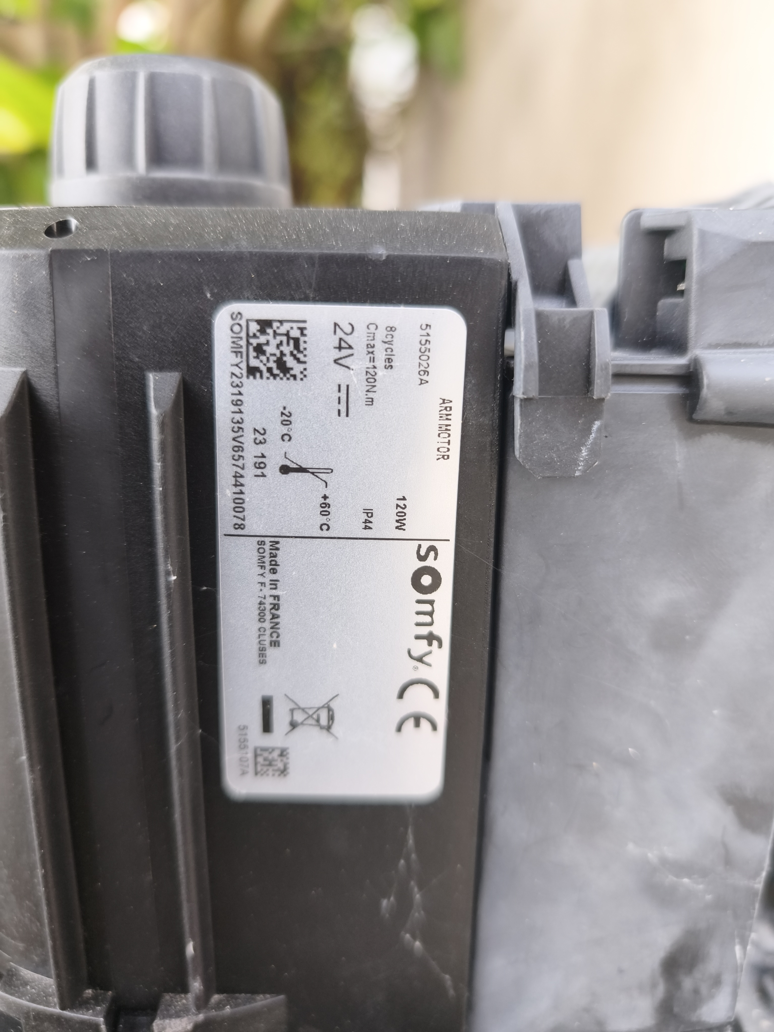

          &lt;div class=&quot;body-bd&quot;&gt;&lt;p&gt;Bon&lt;br /&gt;Je ne trouve pas cette étiquette dont vous parlez dans mon Lockyvia.&lt;br /&gt;Ce qui est curieux , c&amp;#39;est que j&amp;#39;ai acheté le Lockyvia en février 2024 sur Veepee.&lt;br /&gt;Le Boitier Tahoma est de novembre 2025.&lt;br /&gt;Je vous joins la facture Veepee et les étiquettes de ma Tahoma et du Lockyvia.&lt;br /&gt;Je vais sans doute devoir me résoudre à acheter cette télécommande relais.&lt;br /&gt;Comment devrais-je alors l&amp;#39;utiliser pour appairer mon Lockyvia?&lt;/p&gt;&lt;p&gt;Merci de votre réponse.&lt;br /&gt;Thierry Tantot&lt;/p&gt;&lt;/div&gt;

  <enclosure length="1992916" url="https://dimelo-answers-production.s3.eu-west-1.amazonaws.com/177/dec83450146b99dd/mvimg_20260112_141040_original.jpg?64d4a32" type="image/jpeg" />
<enclosure length="7423093" url="https://dimelo-answers-production.s3.eu-west-1.amazonaws.com/177/bc91686bc716d974/mvimg_20260112_142730_original.jpg?64d4a32" type="image/jpeg" />

          &lt;div class=&quot;body-bd&quot;&gt;&lt;p&gt;Bonjour,&lt;br /&gt;Depuis quelques jours mes commandes envoyées depuis mon tél Android sur mes volets roulants somfy rts ainsi que 2 bso ne fonctionnent plus.&lt;br /&gt;J&amp;#39;avais aussi programmé 2 scenarios que je ne vois plus.&lt;br /&gt;Le pin de ma box est : 2308-0113-6979.&lt;/p&gt;&lt;p&gt;D&amp;#39;autre part j&amp;#39;ai acheté et fait installé un kit portail chez veepee&lt;br /&gt;Kit motorisation à bras pour portail battant Lockyvia Line - 3&lt;br /&gt;télécommandes - 2m - 250kg/vantail - 1241430&lt;/p&gt;&lt;p&gt;Il m&amp;#39;a été impossible en suivant vos instructions d&amp;#39;appairer ce kit.&lt;/p&gt;&lt;p&gt;Enfin je trouve invraisemblable qu&amp;#39;on soit obligé de payer un appel pour avoir un support technique.&lt;/p&gt;&lt;p&gt;Je vous prie de bien vouloir me donner les éléments pour résoudre ces différents problèmes.&lt;/p&gt;&lt;p&gt;Merci&lt;/p&gt;&lt;p&gt;Thierry Tantot&lt;/p&gt;&lt;/div&gt;

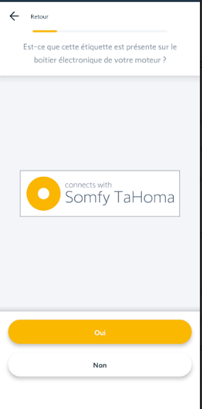

          &lt;div class=&quot;body-bd&quot;&gt;&lt;p&gt;Thierry sur l&amp;#39;application Tahoma By Somfy quand vous installez le moteur a un moment il vous pose la question que j&amp;#39;ai mis en copy d&amp;#39;écran.&lt;/p&gt;&lt;p&gt;Si vous répondez Non il faut une télécommande Relais que vous devez acheter en plus.&lt;/p&gt;&lt;p&gt;Si vous avez bien cette étiquette et que vous répondez Oui l&amp;#39;installation se fait avec la télécommande fournit.&lt;/p&gt;&lt;/div&gt;

  <enclosure length="26866" url="https://dimelo-answers-production.s3.eu-west-1.amazonaws.com/177/6d2d236de1e530a8/image_original.png?64d4a32" type="image/png" />
