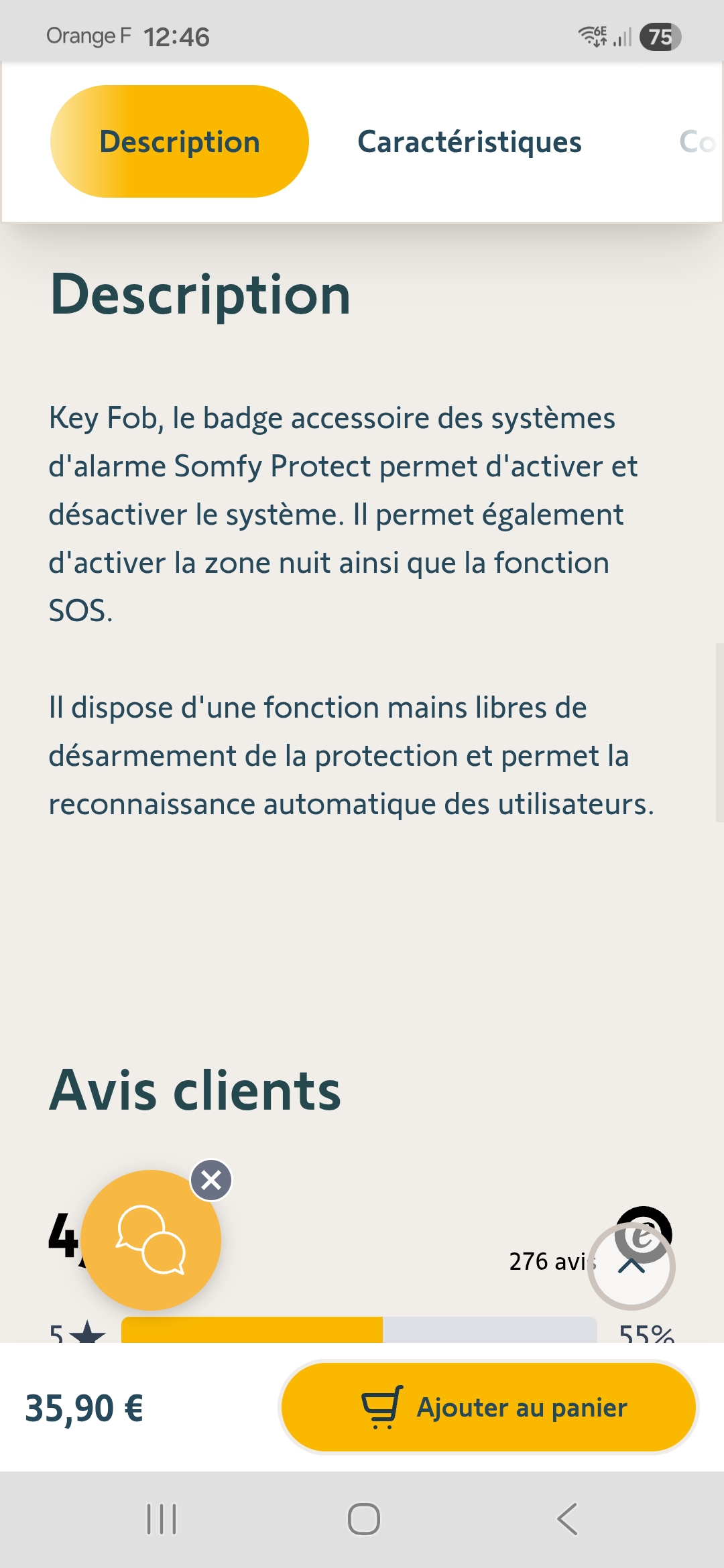

          &lt;div class=&quot;body-bd&quot;&gt;&lt;p&gt;Merci,  je vais faire ça. &lt;br /&gt;Ps, c&amp;#39;est peut-être pour les anglophiles,  mais ça s&amp;#39;appelle comme ça sur le site Français :&lt;/p&gt;&lt;/div&gt;

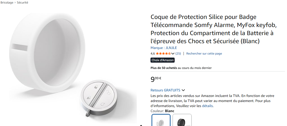

          &lt;div class=&quot;body-bd&quot;&gt;&lt;p&gt;Bonjour&lt;br /&gt;Keyfob c&amp;#39;est pour les Anglophiles, en France c&amp;#39;est un badge.&lt;/p&gt;&lt;p&gt;Il faut réinitialiser le badge et en profiter pour redresser légèrement les contacts de la pile qui sont à l&amp;#39;origine du problème.&lt;/p&gt;&lt;p&gt;Enlever la pile&lt;br /&gt;Appuyez au moins 5s sur chaque bouton pour vider le courant résiduel&lt;br /&gt;Remettez la pile.&lt;/p&gt;&lt;p&gt;Le badge est très sensible au choc. &lt;br /&gt;J&amp;#39;ai résolu le problème en ajoutant des coques de protection trouvée sur Amazon&lt;/p&gt;&lt;/div&gt;

          &lt;div class=&quot;body-bd&quot;&gt;&lt;p&gt;Merci pour la réponse, je vais changer la pile.&lt;/p&gt;&lt;p&gt;Ps: sur le site Somfy ils parlent bien de Keyfob.&lt;br /&gt;&lt;a href=&quot;https://boutique.somfy.fr/badge-de-desactivation-mains-libres.html&quot; rel=&quot;nofollow&quot;&gt;https://boutique.somfy.fr/badge-de-desactivation-mains-li...&lt;/a&gt;&lt;/p&gt;&lt;/div&gt;
