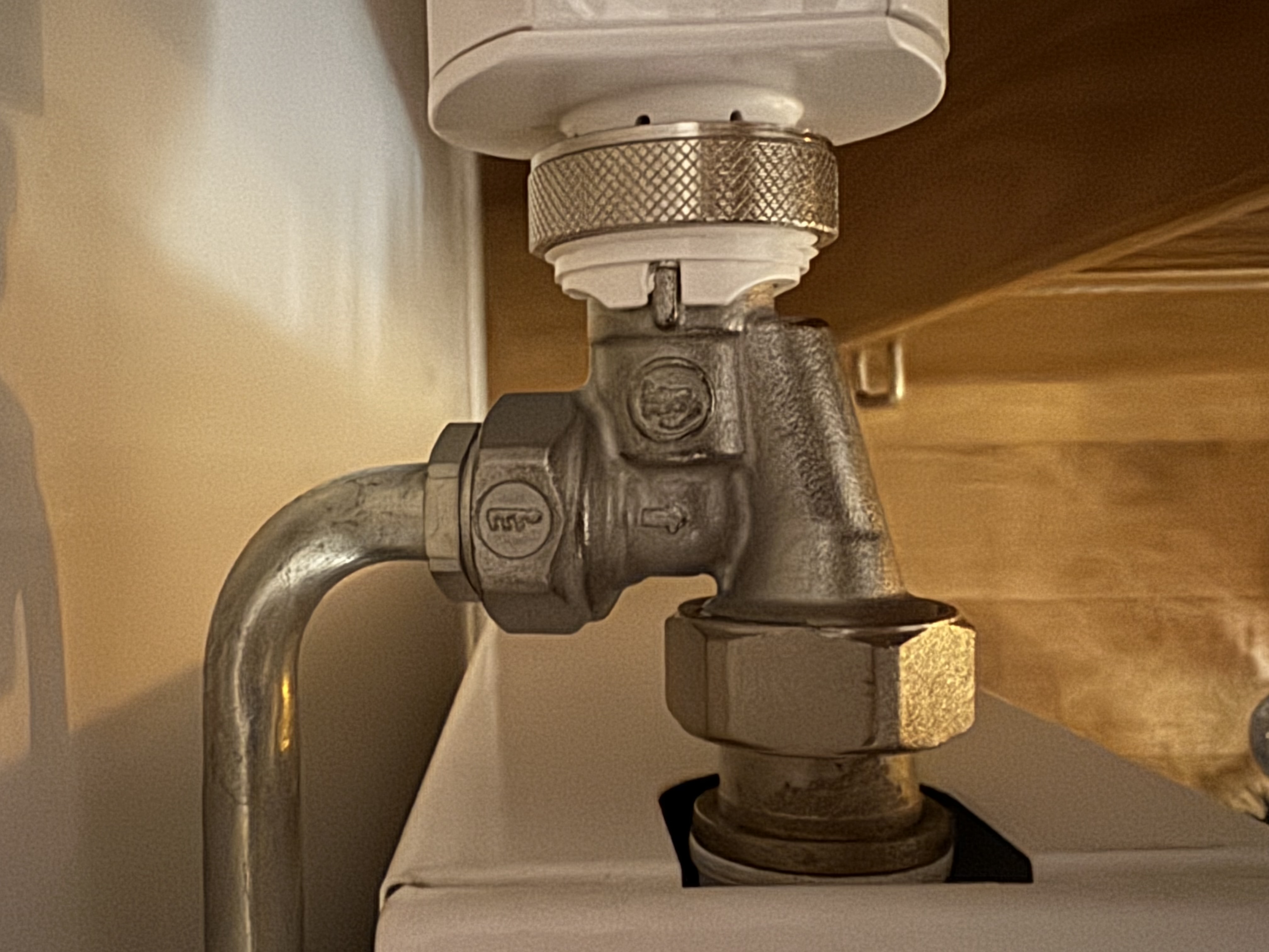

          &lt;div class=&quot;body-bd&quot;&gt;&lt;p&gt;Bonjour,&lt;/p&gt;&lt;p&gt;J’ai cherché dans le forum sans avoir trouvé une réponse exacte à mon problème. En effet, je viens d’acheter trois valves thermostatic valve io pour les brancher à mes radiateurs.&lt;/p&gt;&lt;p&gt;L’installation s’est bien passée, les mesures des adaptateurs sont exactes avec ce que j’ai. Aucun adaptateur à installer.&lt;/p&gt;&lt;p&gt;Et pourtant, comme d’autres personnes, la valve reste ouverte alors qu’elle est à 5°.&lt;/p&gt;&lt;p&gt;Je ne sais vraiment pas quoi faire pour le régler.&lt;/p&gt;&lt;p&gt;Merci de votre aide. &lt;/p&gt;&lt;p&gt;Merci,&lt;/p&gt;&lt;/div&gt;
          &lt;div class=&quot;body-bd&quot;&gt;&lt;p&gt;Bonjour Emmanuel&lt;br /&gt;C&amp;#39;est du Giacomini et le problème a déjà été signalé sur ce post&lt;br /&gt;&lt;a title=&quot;Pb de regulation de temperature&quot; href=&quot;https://forum.somfy.fr/questions/3438271-pb-regulation-temperature&quot;&gt;https://forum.somfy.fr/questions/3438271-pb-regulation-temperature&lt;/a&gt;&lt;/p&gt;&lt;/div&gt;

          &lt;div class=&quot;body-bd&quot;&gt;&lt;p&gt;Oui, parfaitement. Quand je mets la tête somfy toute seule non, mais quand je rajoute l’aimant qu’on voit sur la photo, la tige devient assez longue et tout marche bien. Sur la durée je ne me vois pas laisser un aimant là dedans (si?)&lt;/p&gt;&lt;/div&gt;

          &lt;div class=&quot;body-bd&quot;&gt;&lt;p&gt;Ok, donc elle fonctionne ?&lt;/p&gt;&lt;/div&gt;

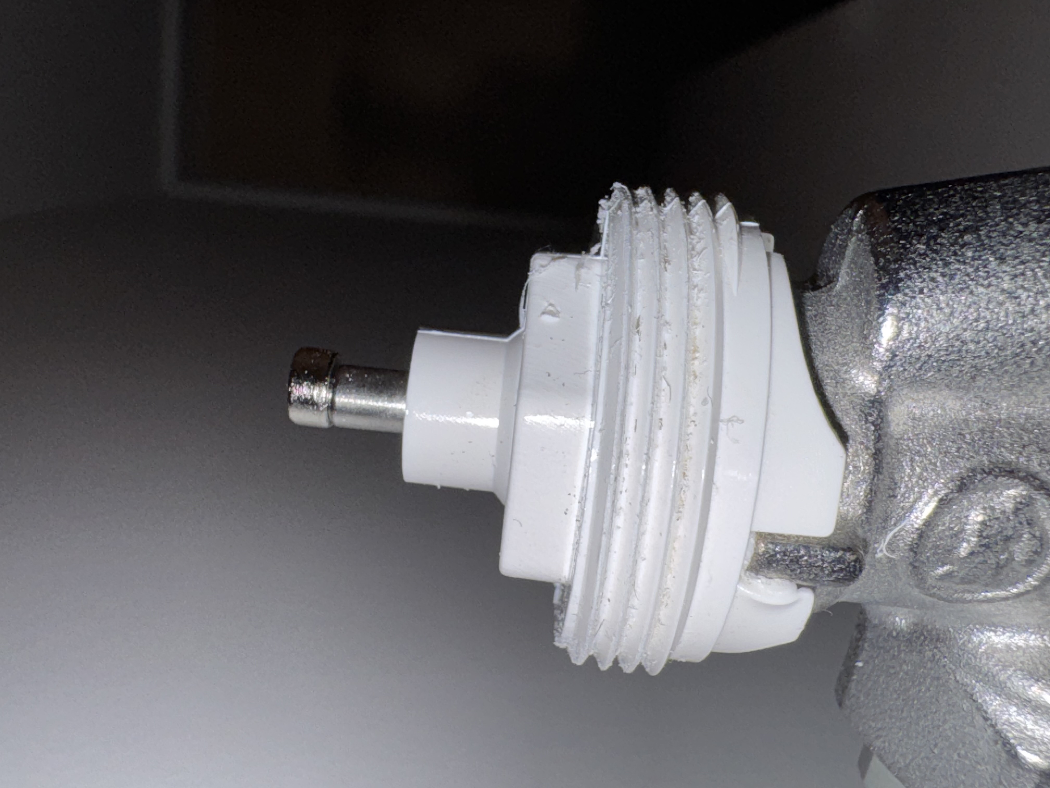

          &lt;div class=&quot;body-bd&quot;&gt;&lt;p&gt;Merci, j’ai abimé le pas de visse car j’ai essayé un adaptateur qui n’était pas du même pas, mais c’est corrigé. Je n’ai plus essayé cet adaptateur. La vanne fonctionne correctement. Quand j’appuie, elle se ferme.&lt;/p&gt;&lt;/div&gt;

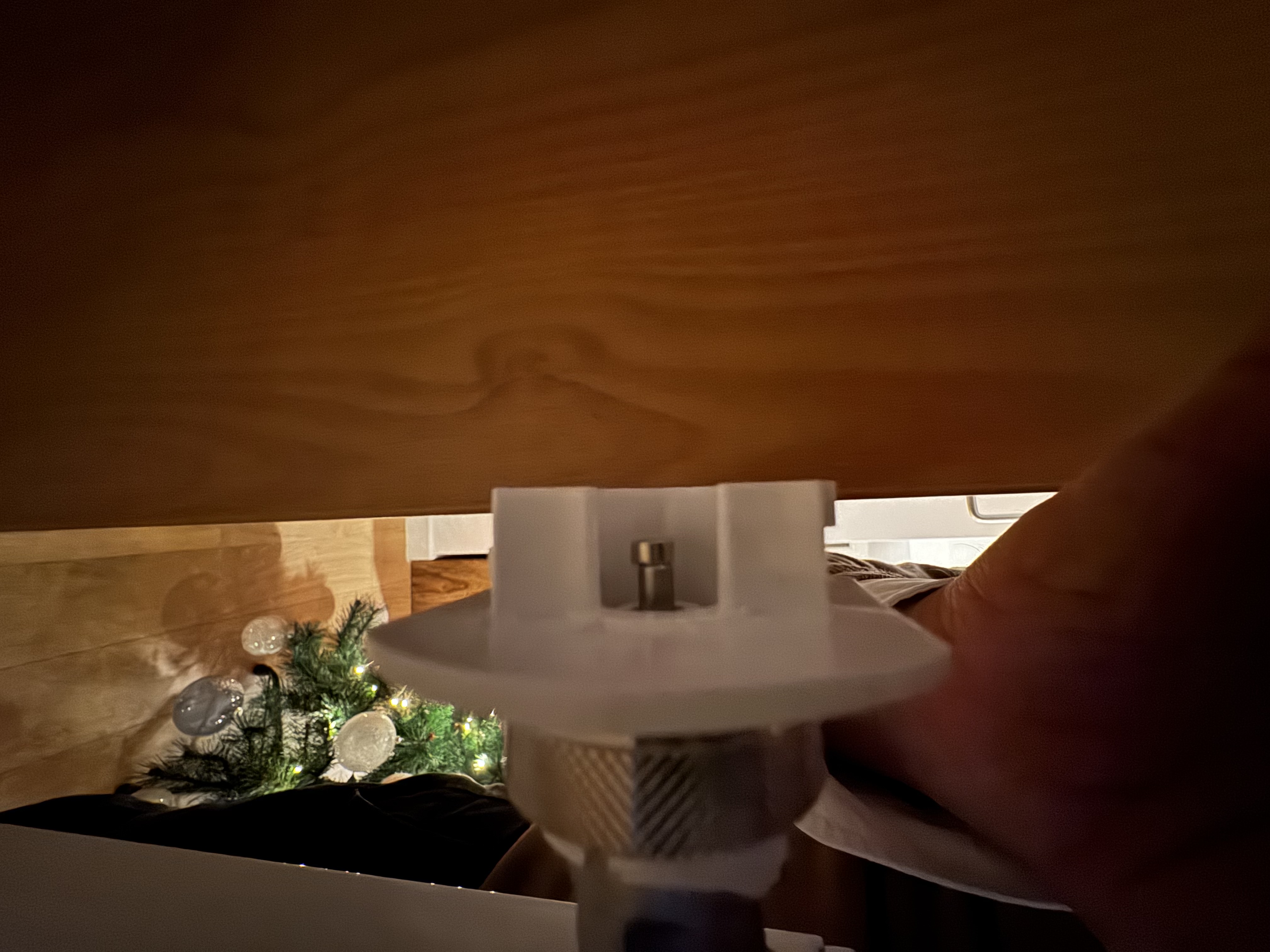

          &lt;div class=&quot;body-bd&quot;&gt;&lt;p&gt;Seule chose que je vois, est que la vanne ne va pas durer longtemps ???? Vous êtes en train de foirer complètement le pas de vis de la tête !&lt;br /&gt;On voit très nettement en zoomant sur la photo que le filet se dégrade et laisse un amas de particules plastique.&lt;br /&gt;Le raccord semble convenir ainsi que le pion, ne serrez pas la vanne, elle doit être approchée et bloquée sans aucun excès.&lt;br /&gt;Pouvez vous actionner manuellement le pion de ouvert à fermer ?&lt;br /&gt;&lt;a href=&quot;https://dimelo-answers-production.s3.eu-west-1.amazonaws&quot; rel=&quot;nofollow&quot;&gt;https://dimelo-answers-production.s3.eu-west-1.amazonaws&lt;/a&gt;....&lt;/p&gt;&lt;p&gt;Bonne journée&lt;/p&gt;&lt;/div&gt;

          &lt;div class=&quot;body-bd&quot;&gt;&lt;p&gt;Bonsoir,&lt;/p&gt;&lt;p&gt;Je ne connais pas la marque, voici d’autres photos pour aider. Pour info, j’ai mis un petit aimant qui fait en sorte de sortir la tige à la bonne longueur.&lt;/p&gt;&lt;/div&gt;
          &lt;div class=&quot;body-bd&quot;&gt;&lt;p&gt;Est-ce qu&amp;#39;en poussant le bouton avec le doigt vous sentez qu&amp;#39;il va en butée fermeture ? Si oui, le picot en place est le bon, si non, il faut en mettre un plus long.&lt;/p&gt;&lt;p&gt;Dès lors que l&amp;#39;un des 3 adaptateurs se pose sur le robinet, forcément l&amp;#39;un des 3 picots convient.&lt;/p&gt;&lt;p&gt;Avec la marque du robinet on y arriverait mieux.&lt;/p&gt;&lt;p&gt;Bonne soirée&lt;/p&gt;&lt;/div&gt;

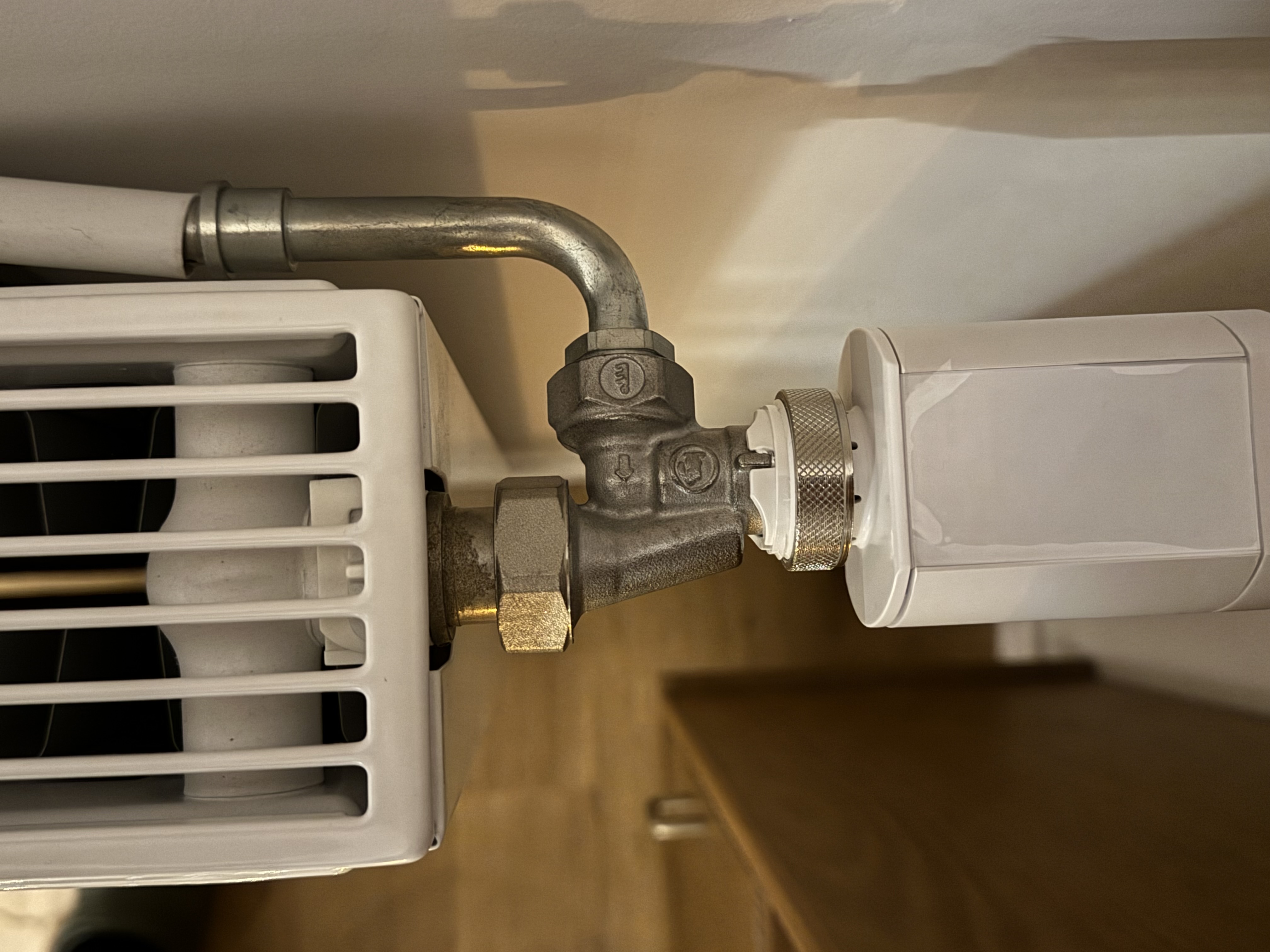

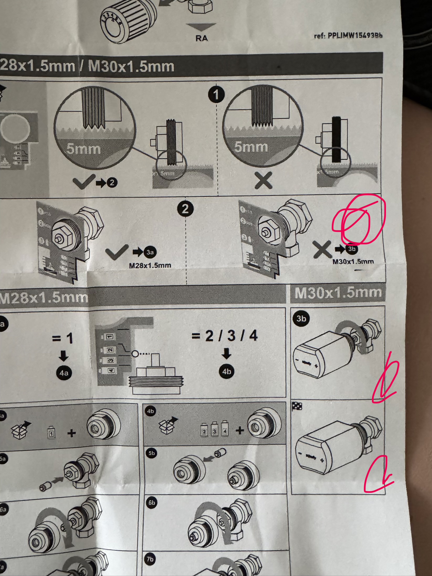

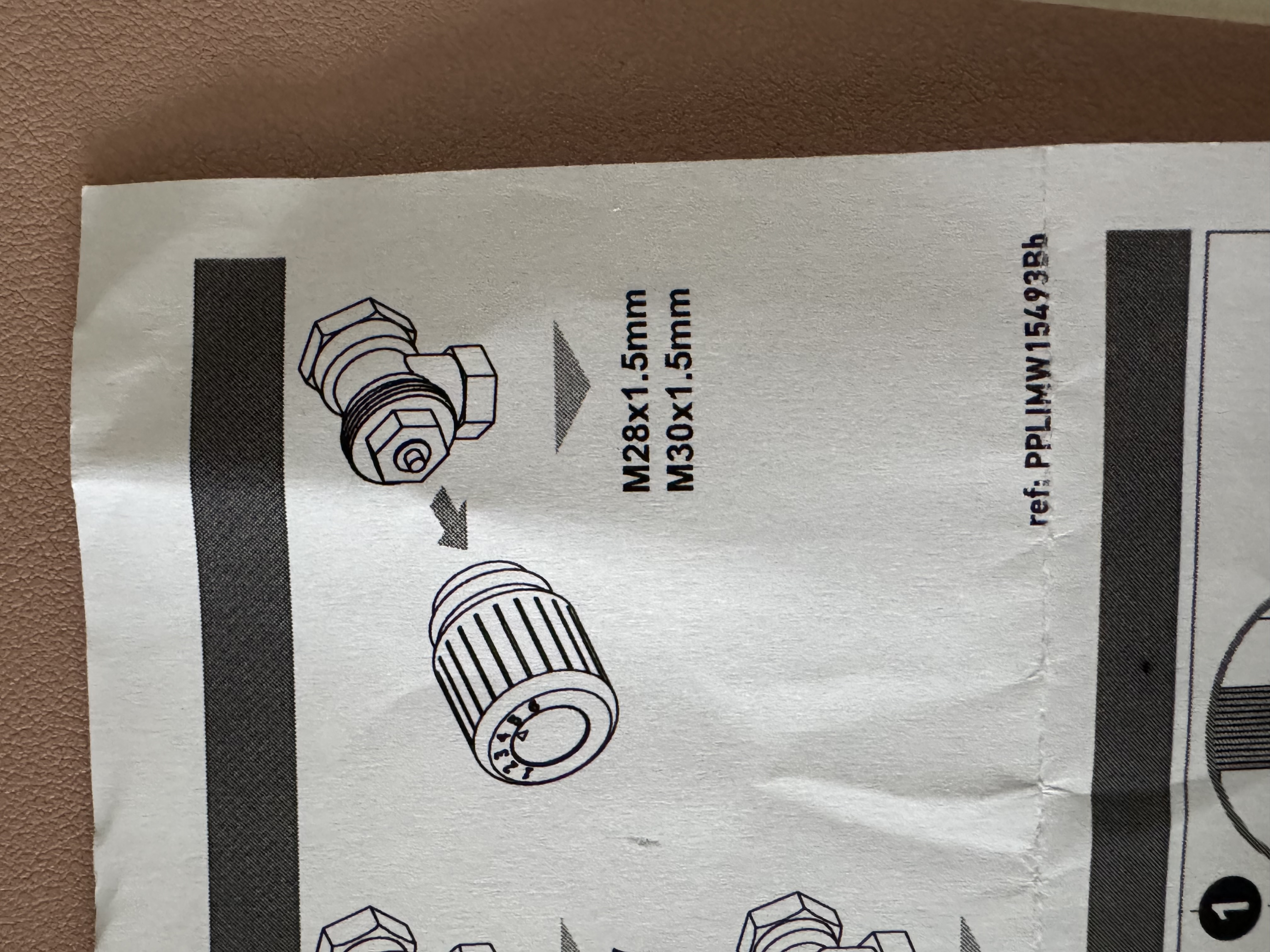

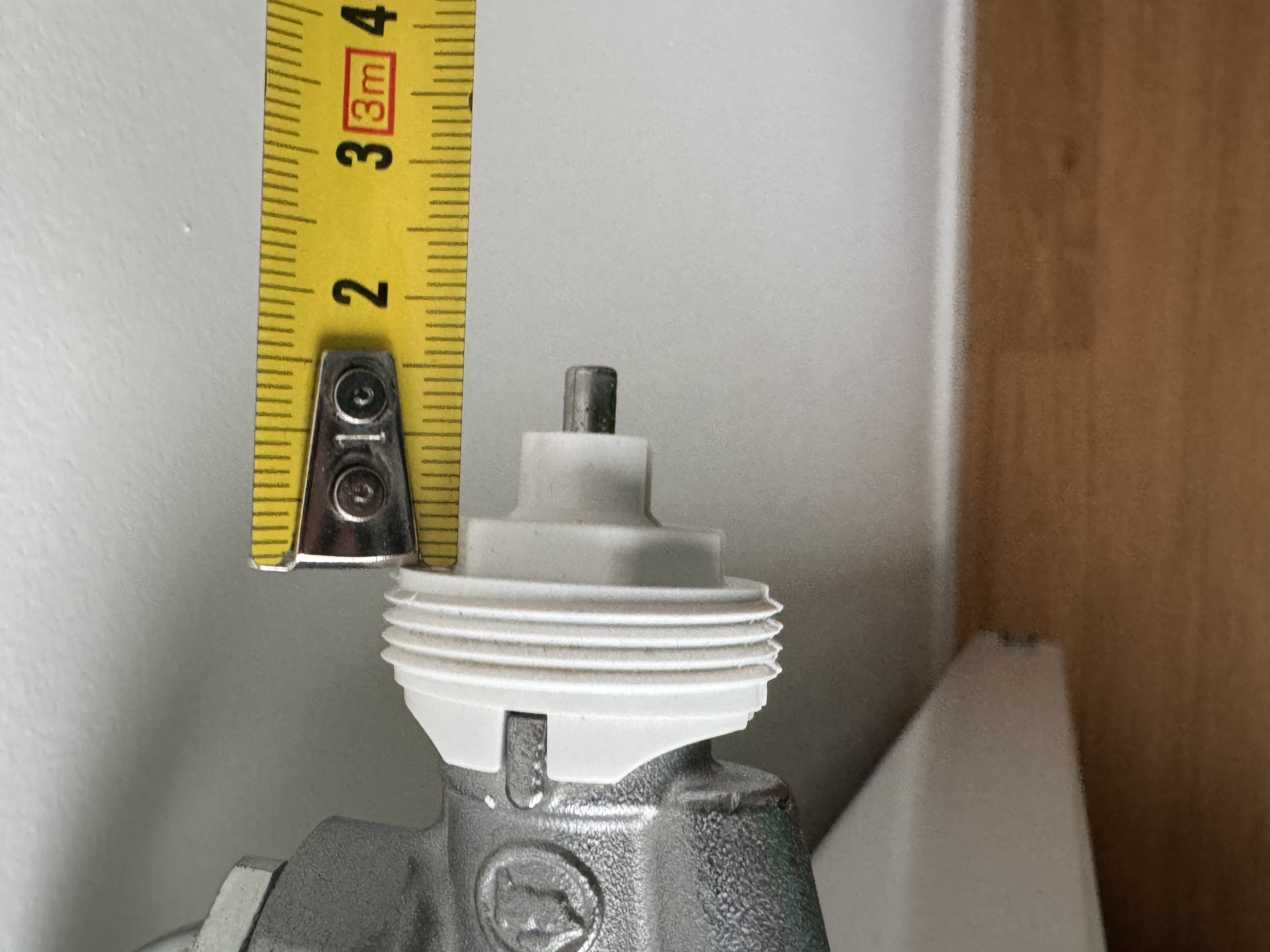

          &lt;div class=&quot;body-bd&quot;&gt;&lt;p&gt;Aucun, il est 30x1,5&lt;/p&gt;&lt;p&gt;J’ai acheté un adaptateur sur Amazon pour rendre le picot plus long (pas encore reçu). Car soit le moteur ne vas pas assez loin, soit ce picot est trop court (pourtant 1,5)&lt;/p&gt;&lt;/div&gt;

          &lt;div class=&quot;body-bd&quot;&gt;&lt;p&gt;Vous avez mis quel adaptateur ??&lt;/p&gt;&lt;/div&gt;

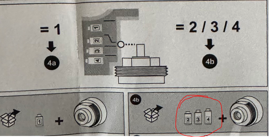

          &lt;div class=&quot;body-bd&quot;&gt;&lt;p&gt;Solution de contournement sur des vannes à 90€ pièce : mettre un petit bout de plastique entre le picot et la vanne, car la vanne ne pousse pas assez profond. &lt;/p&gt;&lt;p&gt;En attendant d’appeler somfy&lt;/p&gt;&lt;p&gt;Bref, réflexion pour la prochaine fois : acheter des vannes connectées switchbot qui pour 30 balles, je suis sûr qu’il y a une meilleure relation qualité prix&lt;/p&gt;&lt;/div&gt;

          &lt;div class=&quot;body-bd&quot;&gt;&lt;p&gt;Oui. Normalement tout marche ok. J’avais des vannes manuelles qui fermaient sans problème.&lt;/p&gt;&lt;/div&gt;

          &lt;div class=&quot;body-bd&quot;&gt;&lt;p&gt;Bonjour&lt;/p&gt;&lt;p&gt;Avez vous vérifié que votre robinet fermait correctement ?&lt;/p&gt;&lt;p&gt;Bloquer manuellement le picot et attendez de voir si le radiateur devient froid.&lt;/p&gt;&lt;/div&gt;

          &lt;div class=&quot;body-bd&quot;&gt;&lt;p&gt;J’ai refait l’apprentissage pour troisième fois, j’attends le résultat. Il fait 22° chez moi, et le radiateur est réglé en température cible 5°&lt;br /&gt;À priori il devrait être froid comme le museau d’un coyote en pleine Sibérie&lt;/p&gt;&lt;/div&gt;

          &lt;div class=&quot;body-bd&quot;&gt;&lt;p&gt;C&amp;#39;est simple, si l&amp;#39;auto apprentissage abouti c&amp;#39;est que le robinet fonctionne.&lt;/p&gt;&lt;p&gt;A 5°, quoi de plus normal que le robinet reste ouvert ?&lt;/p&gt;&lt;p&gt;Bonne journée&lt;/p&gt;&lt;/div&gt;
