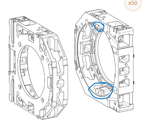

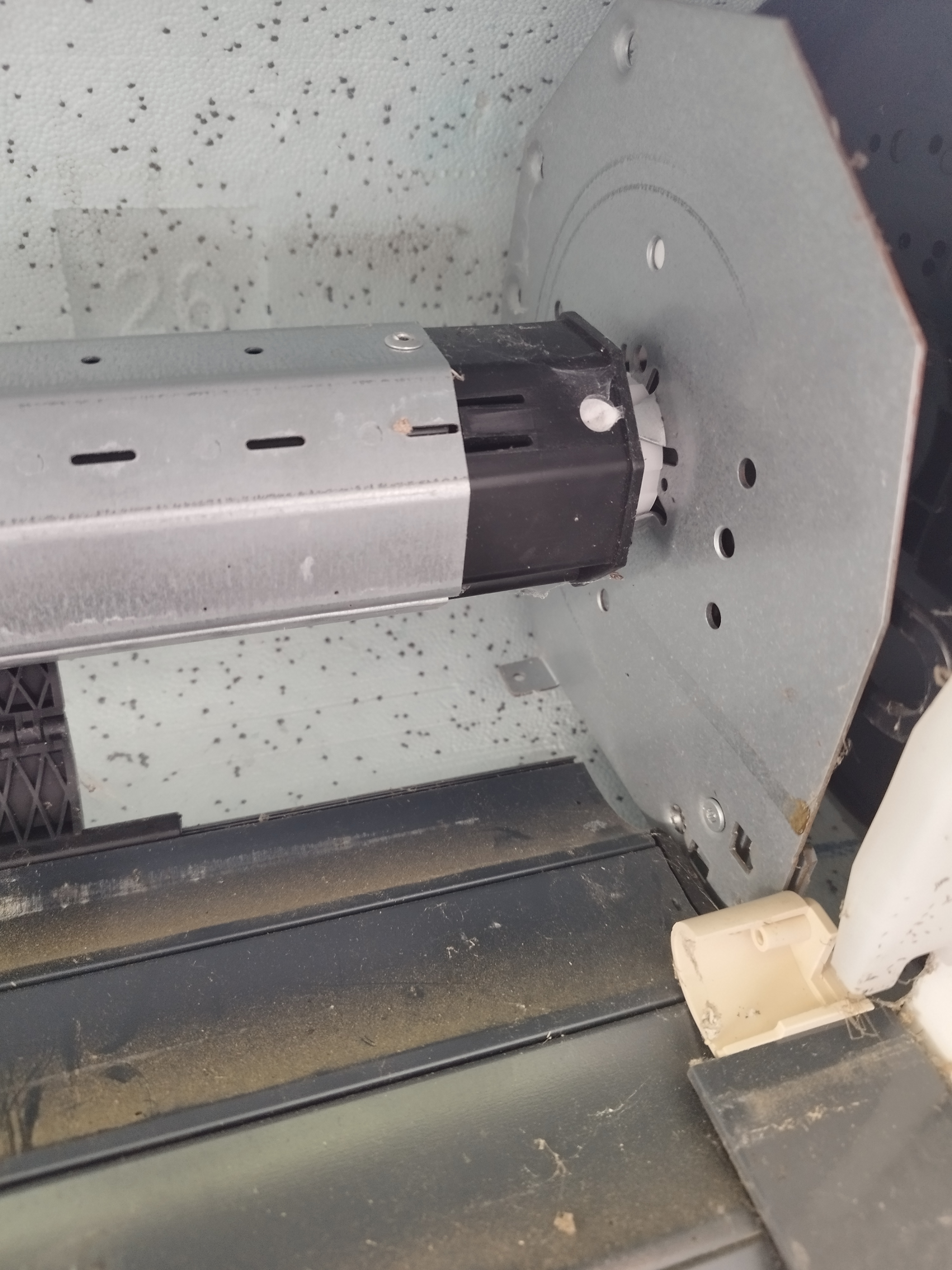

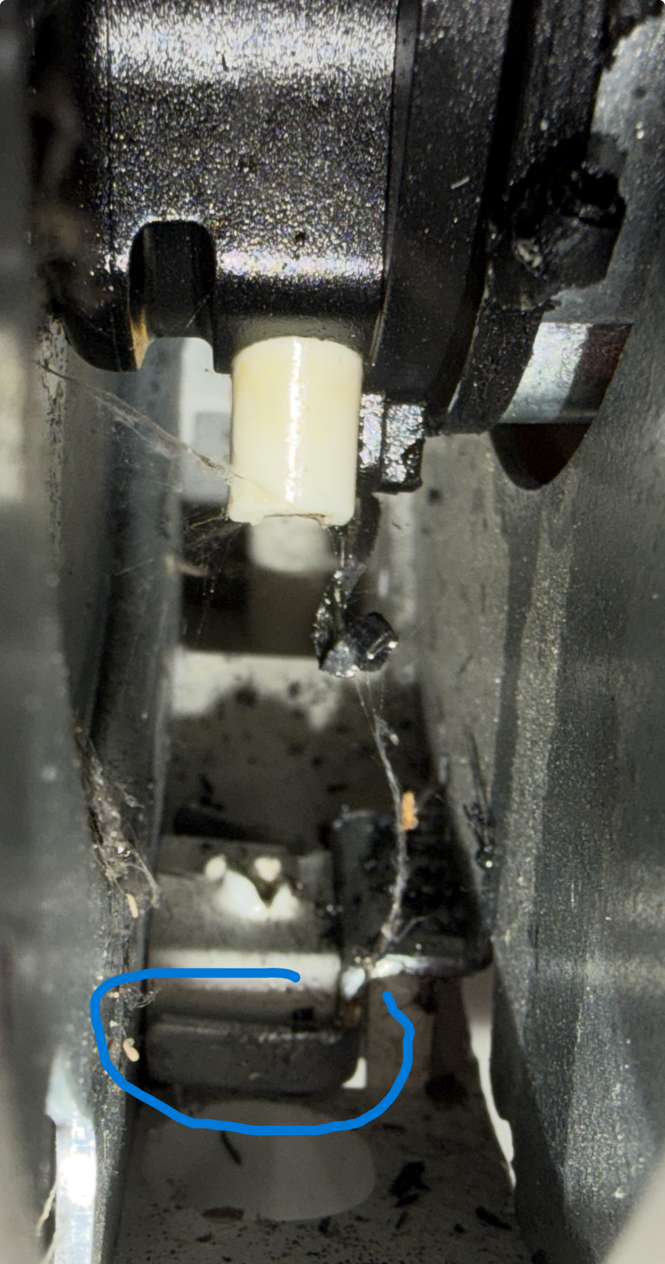

          &lt;div class=&quot;body-bd&quot;&gt;&lt;p&gt;Bonjour, du coup, je souhaiterais directement remplacer le moteur, je pense que c&amp;#39;est plus sur. Je me suis donc remis sur ce volet qui pose problème.&lt;br /&gt;J&amp;#39;ai un système de console type Plyreno et une flasque comme sur la photo. Le soucis c&amp;#39;est que les ergots de la flasque (voir photo) sont pliés, probablement d&amp;#39;origine, et cela emprisonne la flasque dans la console.&lt;br /&gt;Je ne sais pas quoi faire pour accéder au moteur et le déposer.&lt;br /&gt;Merci de votre aide.&lt;/p&gt;&lt;/div&gt;
