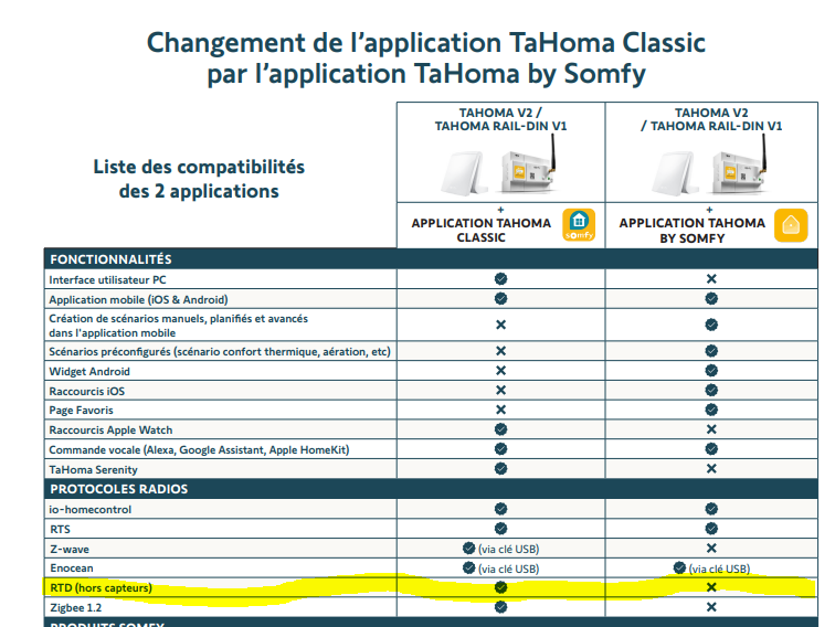

          &lt;div class=&quot;body-bd&quot;&gt;&lt;p&gt;Justement sur mon téléphone c&amp;#39;est encore tahomacalssic, et j&amp;#39;utilise toujours mon PC pour paramétrer, vu qu&amp;#39;on ne peut presque rien faire sur l&amp;#39;application. Serenity devraient encore fonctionner alors!&lt;br /&gt;A moins qu&amp;#39;un membre de la famille soit passé sur tahomaBySomfy sur son téléphone peut etre... d&amp;#39;ou les plantages, ayant les 2 versions en cours...&lt;/p&gt;&lt;p&gt;De mon coté, j&amp;#39;ai trop peur de perdre mes paramétrages qui m&amp;#39;ont pris beaucoup de temps, et des compatibilités qui sont bien pratiques sur mon &amp;quot;ancienne&amp;quot; installation.&lt;br /&gt;Tahoma/somfy protect/Thermostat connecté&lt;/p&gt;&lt;/div&gt;

          &lt;div class=&quot;body-bd&quot;&gt;&lt;p&gt;Si vous avez basculé a l&amp;#39;application Tahoma By Somfy le système vous a précisé qu&amp;#39;un certain nombre de matériels n&amp;#39;étaient plus compatibles. &lt;br /&gt;Pour avoir le détail il fallait cliquer sur les liens proposés.&lt;/p&gt;&lt;p&gt;Dans votre cas c&amp;#39;est le protocole RTD qui n&amp;#39;est plus supporté.&lt;br /&gt;&lt;a href=&quot;https://service.somfy.com/downloads/fr_v5/basculetahoma_classic_tahoma_app_fr_0924.pdf&quot; rel=&quot;nofollow&quot;&gt;https://service.somfy.com/downloads/fr_v5/basculetahoma_c...&lt;/a&gt;&lt;/p&gt;&lt;/div&gt;
