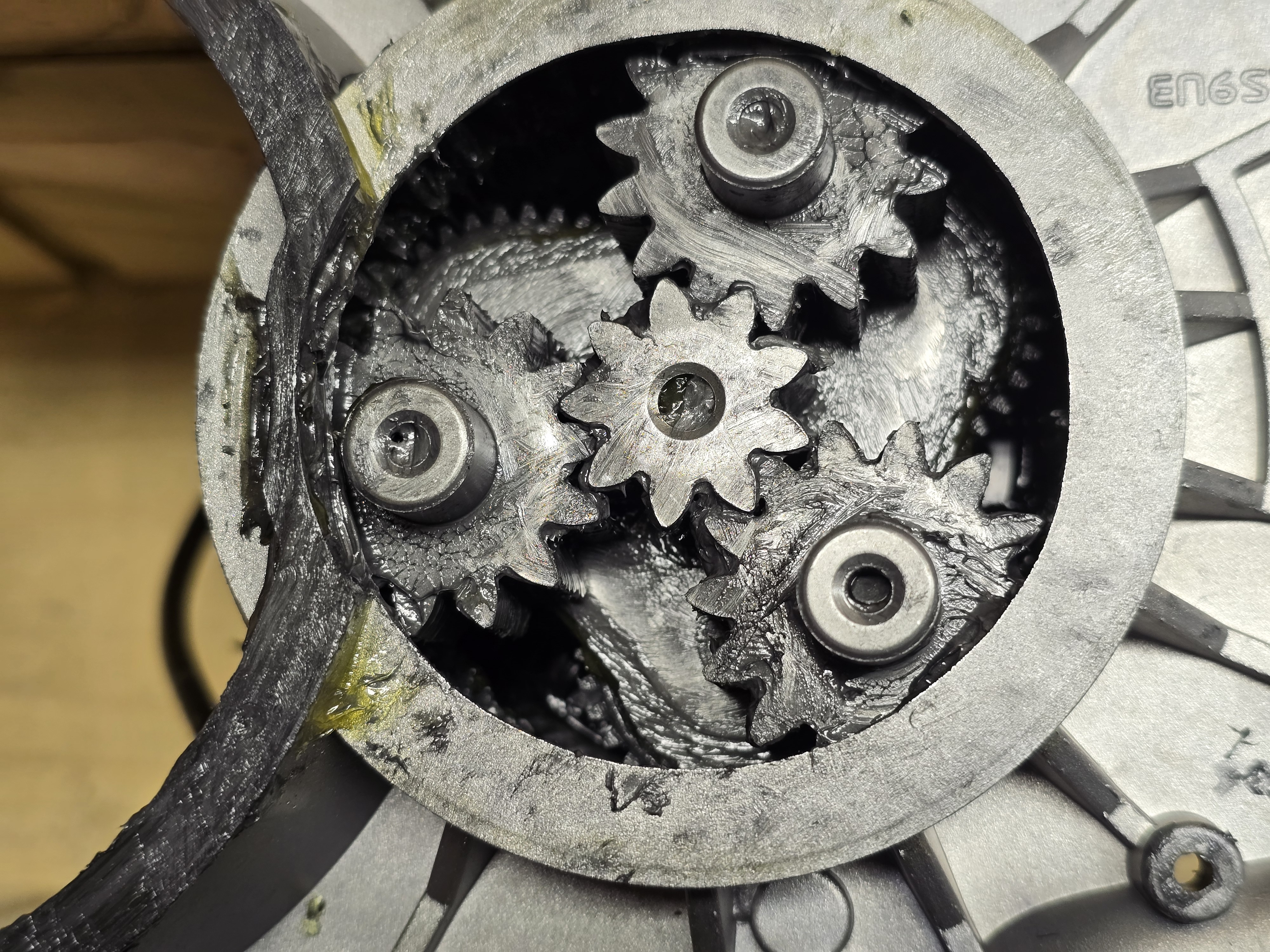

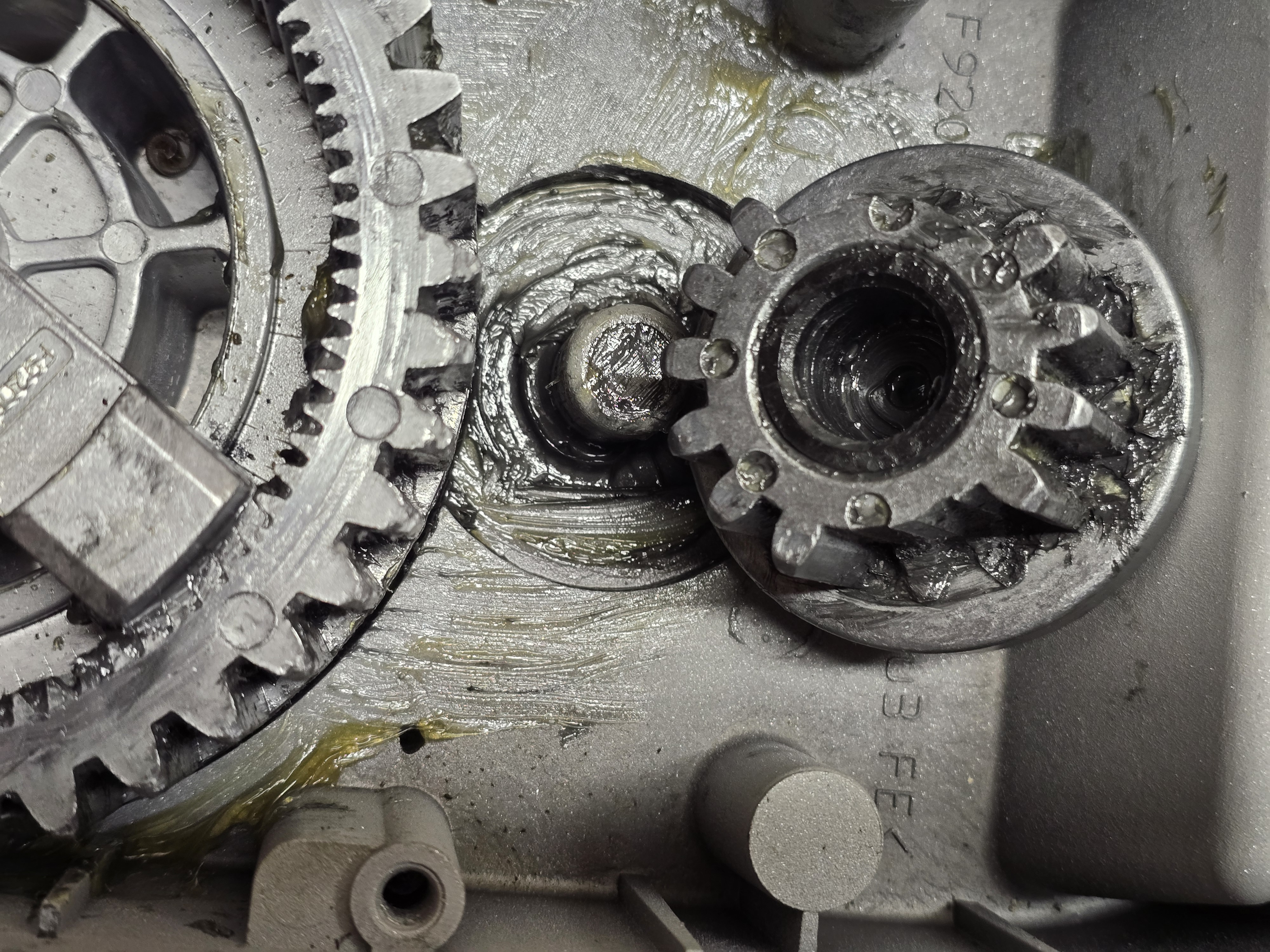

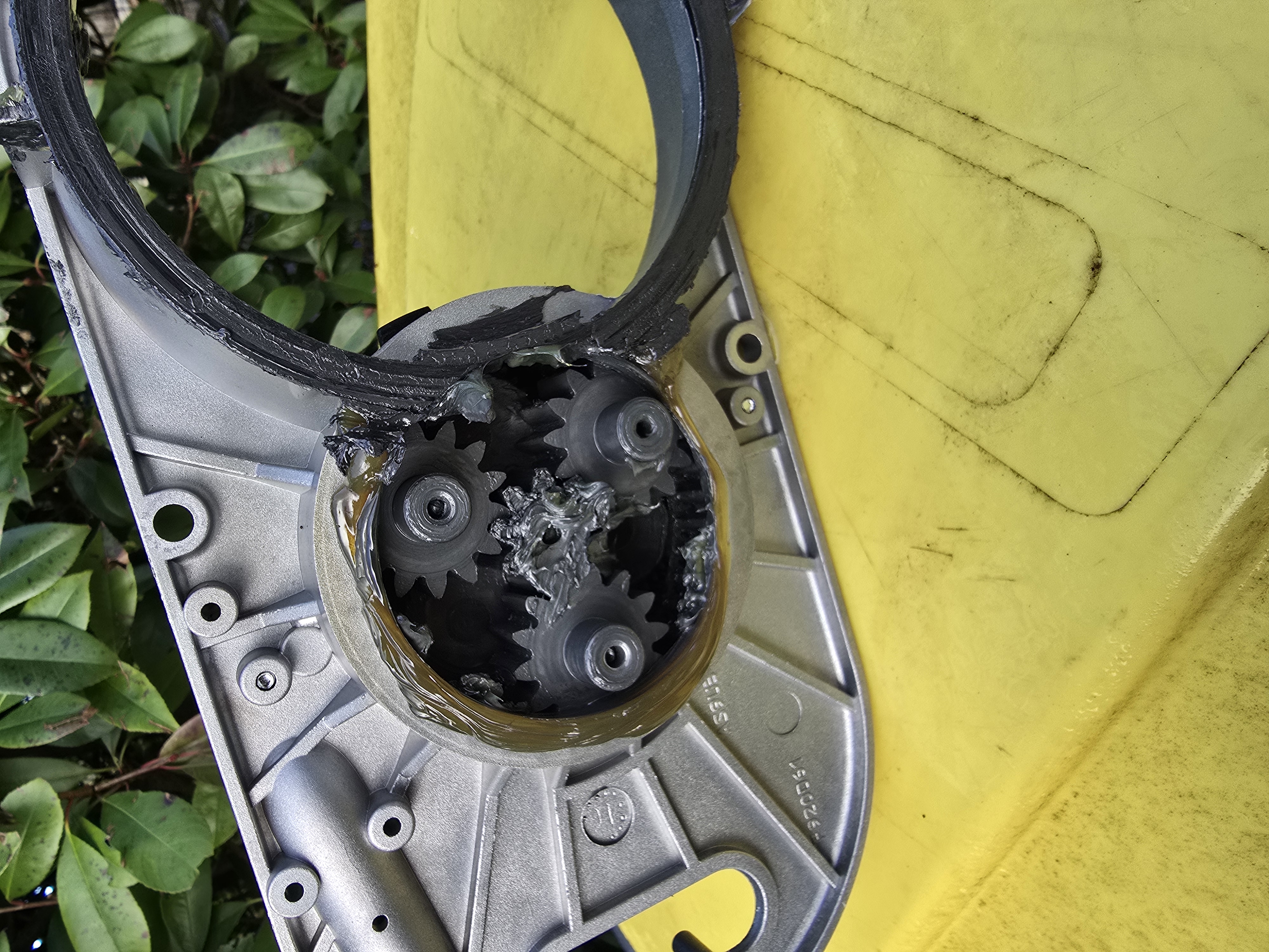

          &lt;div class=&quot;body-bd&quot;&gt;&lt;p&gt;Bonjour,&lt;br /&gt;en pièces jointes les photos : pignons sortie moteur sur plateau,&lt;br /&gt;Pignons entrainement de la couronne avec ses &amp;quot;dents manquantes, ont remarque également une érosion sur le sommet  de  dents de la couronne d&amp;#39;entrainement des bras (cause frottement ?&lt;br /&gt;Merci de m&amp;#39;indiquer comment je peu me procurer cette pièce?&lt;/p&gt;&lt;p&gt;Cordialement&lt;/p&gt;&lt;/div&gt;

          &lt;div class=&quot;body-bd&quot;&gt;&lt;p&gt;Une bonne contre poussée causée par un véhicule casse à coups sûrs la pignonererie.&lt;br /&gt;On voit mal la casse, comme demandé plus haut nettoyez tout, faites l&amp;#39;inventaire des pièces cassées, posez les photo, et là on pourra vous répondre.&lt;/p&gt;&lt;/div&gt;

          &lt;div class=&quot;body-bd&quot;&gt;&lt;p&gt;Bonjour RICHY&lt;br /&gt;Les petits pignons du plateau alu sur arbre moteur sont intacts&lt;br /&gt;A droite sur la photo on remarque les 4 cales ou dents de la pièce  d&amp;#39;entraînement du pignon de rotation du bras seule cette pièce  est détériorer  il y a 2×2dents qui manque sur le pourtour  de cette pièce qui,une fois remplacée permettra le fonctionnement du portail..&lt;br /&gt;Actuellement  j&amp;#39;ai desacouple les bras du portail que l&amp;#39;on manipule en manuel et coup7 l&amp;#39;alimentation électrique  &lt;br /&gt;Mon souci est de connaître la filière pour approvisionner  cette pièce en espérant  ne pas être amené à remplacer l&amp;#39;ensemble  du système &lt;br /&gt;Pour tenter d&amp;#39;expliquer  le problème, j&amp;#39;ai remarqué  sur le portail des traces de frottement  vraisemblablement par un véhicule en manœuvre de demi tour ,des places de stationnement sont disponibles sur le trottoir  d’en face &lt;br /&gt;Une forte pression portail ferm peut elle avoir contribuee à la rupture des cames?&lt;br /&gt;Encore un grand merci à Richy pour ses conseils &lt;br /&gt;Peu t on trouver cette pièce ? Serais je obliger de remplacer le bloc complet?&lt;br /&gt;Le portail est en bordure de voie de circulation et je possède une jeune chienne alors?....&lt;br /&gt;Alain G&lt;/p&gt;&lt;/div&gt;

          &lt;div class=&quot;body-bd&quot;&gt;&lt;p&gt;La photo ne permet pas de comprendre le défaut !...&lt;/p&gt;&lt;p&gt;Pouvez-vous nettoyer et montrer ce qui est cassé ?&lt;/p&gt;&lt;p&gt;Montrez aussi le plateau alu avec ses deux petits pignons et le pignon de 8 dents au centre.&lt;/p&gt;&lt;/div&gt;

          &lt;div class=&quot;body-bd&quot;&gt;&lt;p&gt;Bonjour, mon portail piloté par 2 moteurs AXOVIA multipro commandés par une box 3SRTS.Le moteur M2 de façon aléatoire ne s&amp;#39;arrête pas sur les butées de FC soit à la fermeture soit à l&amp;#39;ouverture parfois il s&amp;#39;arrête en cours de fermeture .un appui sur la télé commande  commande permet de rétablir le cycle avec soit une fermeture ou ouverture incomplète ( quelques mm des butées de fc ).&lt;br /&gt;J&amp;#39;ai remarqué des &amp;quot;&amp;quot;saccades lors de la rotation au tiers environs du mouvement à l&amp;#39;ouverture et également à la fermeture. je n&amp;#39;est rien remarqué au droit des pignons (partie visible).Ce phénomène est remarqué depuis 3semaines environ et s&amp;#39;est trouvé amplifié la semaine dernière avec les vents forts.&lt;br /&gt;Faut il envisager un nouvel auto apprentissage? &lt;br /&gt;Merci de votre aide&lt;br /&gt;Alain G&lt;/p&gt;&lt;/div&gt;

          &lt;div class=&quot;body-bd&quot;&gt;&lt;p&gt;Problème d&amp;#39;usure des dents des pignons, presque sûr.&lt;/p&gt;&lt;p&gt;Regardez les dents du pignon central sur le plateau alu avec ses deux pignons blancs.&lt;/p&gt;&lt;/div&gt;

          &lt;div class=&quot;body-bd&quot;&gt;&lt;p&gt;Les couples moteurs sont gérés par la logique électronique de la box 3S.&lt;/p&gt;&lt;p&gt;Si votre test avec la batterie a été fait moteur débranché de la box, alors moteur HS.&lt;br /&gt;Il faut démonter, nettoyer, et analyser.&lt;/p&gt;&lt;p&gt;Bonne soirée&lt;/p&gt;&lt;/div&gt;
